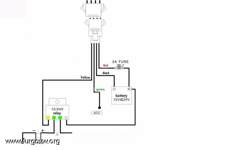

Una pregunta a los que dominais de esquemas electricos, he montado un GPS tracker que lleva la opcion de desconnectador de la bomba de combustible i haber si algun@ sabe donde tendria que poner el relé. El esquema es este
Muchas gracias

No veo el esquema del todo, pero entiendo que son los dos cables verdes que salen del relé (que entiendo que es NC) los que hacen el corte, así que tendrías que localizar el cable de alimentación que llega a la bomba (que esta dentro del aforador) y cortar ese cable uniendo cada extremo cortado a uno de los cables verdes
