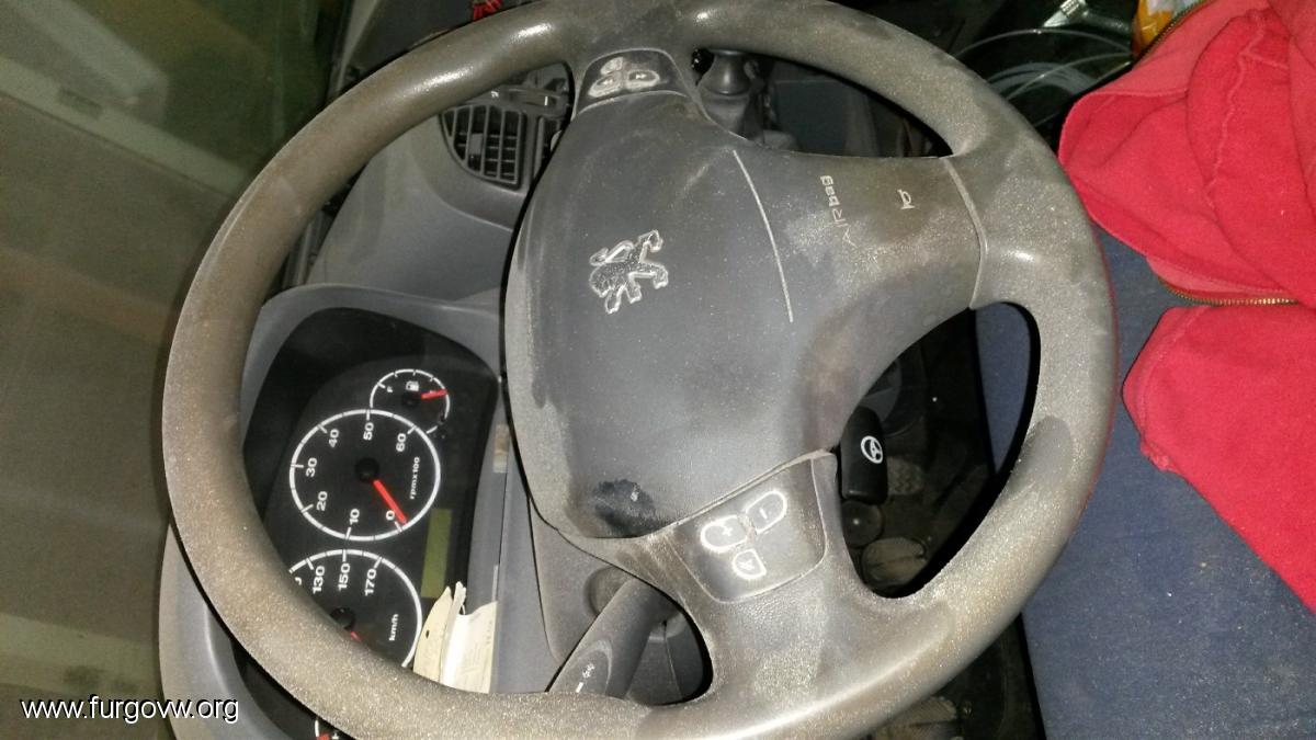

Pongo la foto de mi volante, esta muy sucio pues estoy camperizando y todo esta lleno de polvo

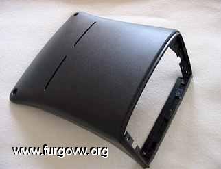

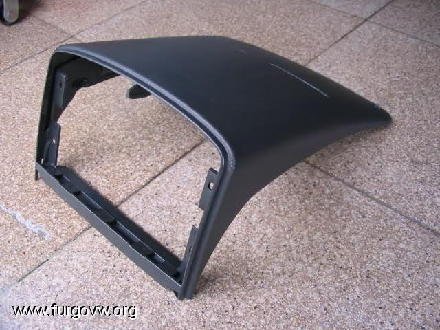

No me he podido resistir a buscar algo por la web. La referencia de la capilla parece ser la 822605. En citroen vale 57,62. En Peugeot, algo más cara. Por ese precio, es muy probable que monte alguno de los doble din que tengo por ahí.
perroflautero

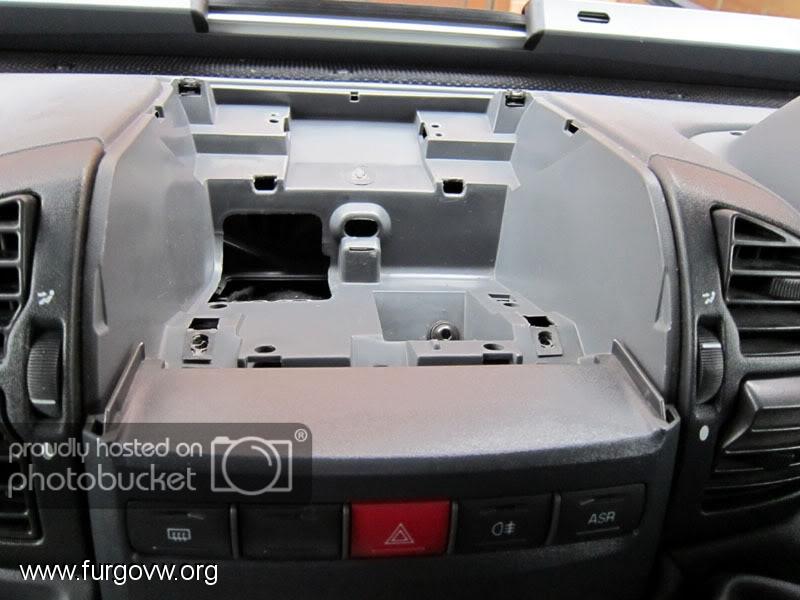

El problema que le veo es que la capilla original solo es la parte trasera, el frontal forma parte del equipo, así que vas a tener que construir una pieza frontal donde encastrar el equipo 2DIN, y puesto a fabricar yo me pensaría hacer toda la pieza

Y asi es, se quita el portadocumentos y la pieza de soporte de la radio y se pone la capilla, pero la capilla no tiene frontal, el frontal es el de la radio 2DIN
