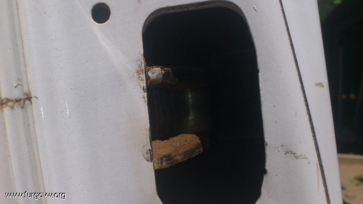

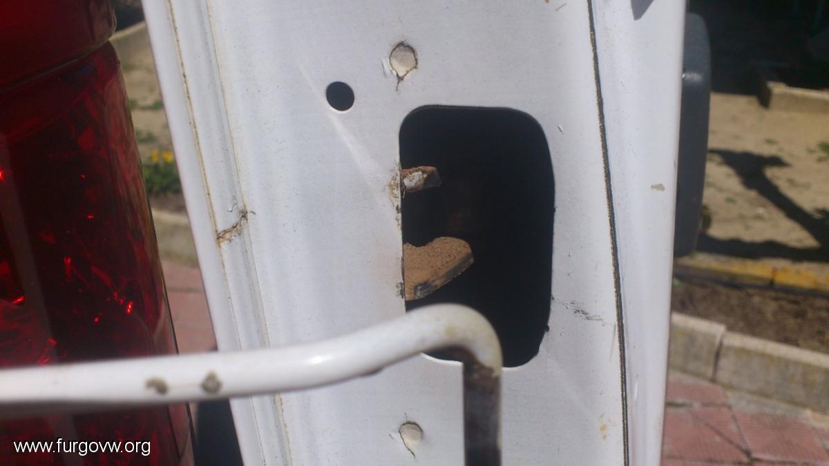

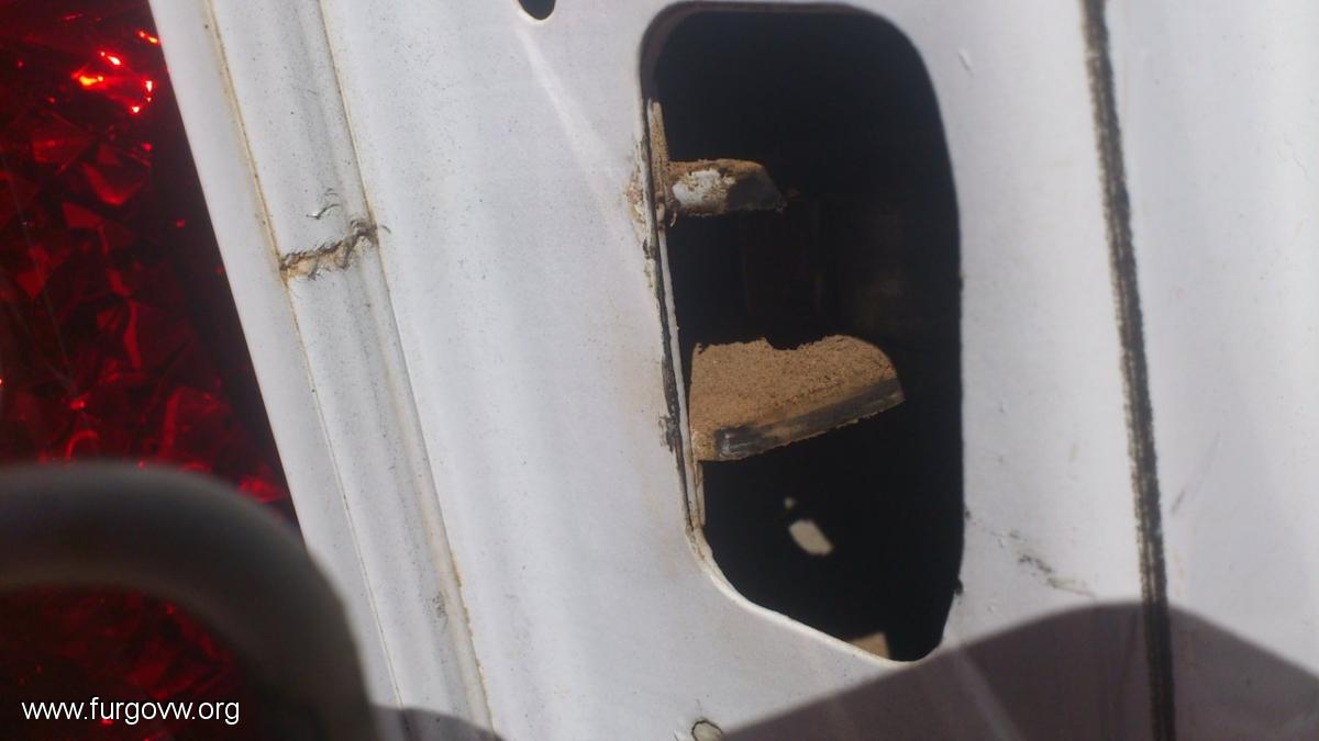

A alguien se le ocurre alguna ñapa para arreglar esto??

madre mia que es eso!!! te han metido un cañonazo?? Sueldale una chapa por detras y rellena con masilla. O seguro que un carrocero te hace una obra de arte

Tengo ya lista una chapa para soldarla, pero no se me ocurre como hacer que la guia quede por dentro y haga de freno de la puerta  ???  ???

Ahora mismo no se como es la pieza, si quieres mañana le tiro unas fotos y ves si puedes darle forma a la chapa antes de soldar o es mejor buscar en un desguace el trozo de chapa y soldarlo.
Lo veo jodido, tendrás que buscar una puerta de desguace y cortarle el trozo con el retén para soldarlo, porque la pieza original va soldada con puntos y no creo que tengas la maquina

Gracias por las fotos Perroflautero, he pensado en hacerle una ventanita a la chapa para que pase la "U" y luego remacharle otro trozo que pase por dentro para que no se salga y mantenga la puerta abierta 90º
