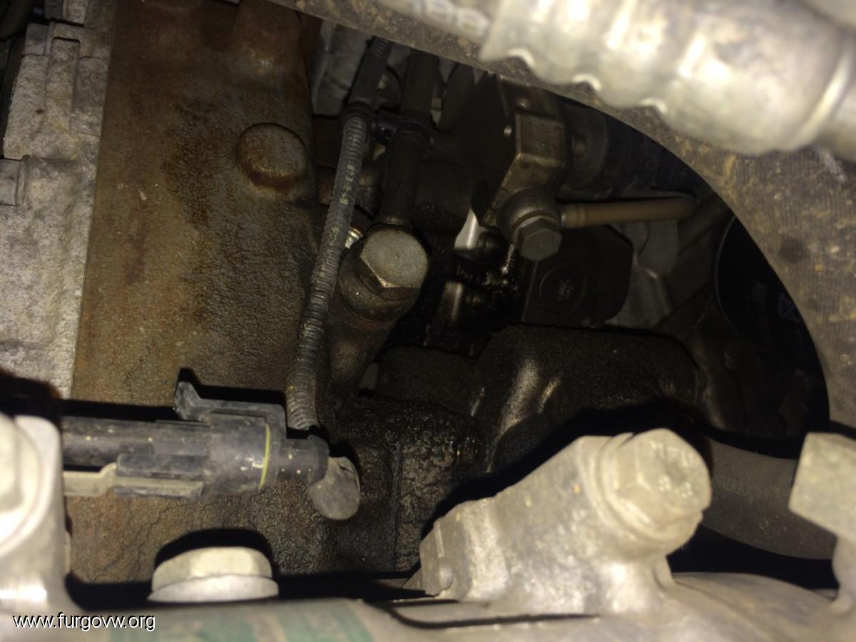

Abril 02, 2016, 23:14:32 pm #9598 Ultima modificación: Abril 02, 2016, 23:17:27 pm por jackblues
alguien me podria decir si esto se grave??
es el unico detalle en contra de una posible sustituta a mi difunta. la mancha está ubicada en la parte derecha del motor enfrente del asiento del copiloto  al lado de la correa de lo que creo es el alternador en una ducato 3.0 multijet del 2007 (motor iveco con distribucion por cadena) y solo se ve desde debajo del motor.  por la parte de arriba se ve todo en perfectas condiciones y se vé que el motor no ha sido limpiado ni petroleado para esconder posibles fallos.
deberia ese babeo hacer que me eche atras en la compra?? la mancha se ve "fresca" sin aceite reseco ni pastoso.
crudy
Hola,  no llego a distinguir bien la foto. Me da la impresión de que esa pieza es el depresor, pero parece que hay algo de aceite por encima,  y o cae de arriba, o salpica mucho. No se si el turbo va por encima, suele ser carne de cañón para rezumenes de aceite. El tema de pérdidas de aceite es un poco complicado, suele ser por mucho uso. Vigila bien los km y si puedes, hazle un chequeo con una diagnosis. Por otra parte no parece que sea mucho, pero a veces repararla da más guerra de la esperada.
Por otra parte, mira el deposito de anticongelante, vigila que no haga burbujas con el motor arrancando, y que de nivel este bien, las pérdidas de agua por la bomba, en este modelo son un poco engorrosas (dígase caras) de cambiar
