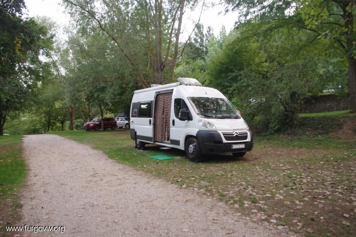

hola a todos. Habeis visto alguna ducato jumper o boxer a partir del 2006 con una cortina en el porton lateral del tipo que llevan algunas autos de estas que son comotiras gordas de tela?. Es que he pensado que podrian irle bien por que ademas de protegerte algo de la entrada de bichos y que deja pasar el airecillo, tambien te ofrece algo de intimidad cuando tienes la puerta abierta . Que os parece?

Muchas gracias. Imagino que habra q poner dos por q las q he visto en luluka solo tienen 56cm de ancho. Q van montadas? En un carril imagino no? Muchas gracias de nuevo

Efectivamente, no te salvas de tener que comprar dos cortinas, porque no hay ninguna que tenga el ancho suficiente para cubrir todo el hueco de la puerta.
Posiblemente, tendrás que cortar a lo ancho una de ellas (así me paso a mi) para ajustarlas al hueco. También es muy posible que las tengas que cortar de largo.
Igualmente tendrás que ingeniártelas para colgarlas. Problemas que con algo de habilidad y paciencia seguro que solucionas.
Pero cuando las tengas puestas veras que compensa el trabajo, porque puedes airear el interior de la furgo sin perder intimidad y apenas visión hacia el exterior.

Cita de: Taalab en Marzo 01, 2016, 23:24:24 pm
Para unkas1063
Hola Taalab,
¿Podrías poner alguna foto del sistema para colgarlas? y ¿que tipo de tela es la que has puesto?
Muchas gracias

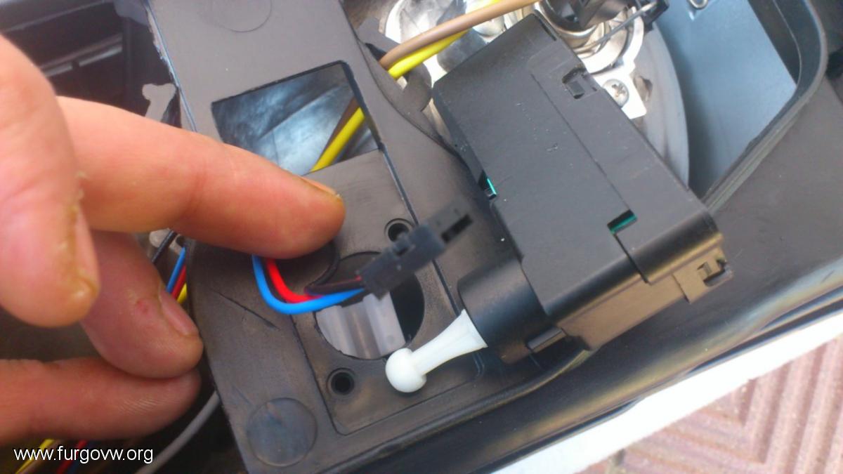

Sencillo tutorial gráfico de cambio de faros en una ducato 2002-2006. Los faros nuevos los he comprado sin el motor eléctrico de regulación porque me salían mas baratos y he reutilizado el de las unidades viejas. Precio de la pareja 115€ en recambiosgarcia.es.

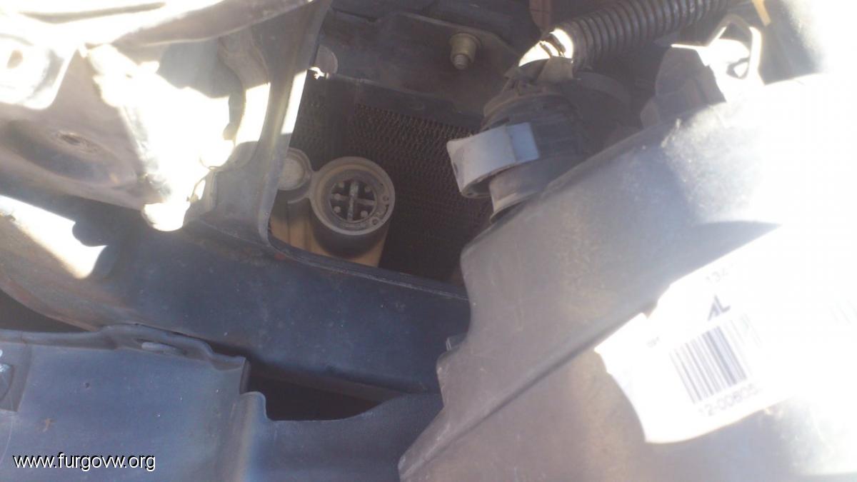

Soltar el enchufe de los cables, hay que sacar lateralmente la presilla gris y luego sale solo
En el faro izquierdo es mejor soltar el enchufe por el lateral, por arriba no se puede.
Una vez todo desconectado hay que tirar con fuerza para sacar el faro del anclaje a presion que tiene el el lateral, tirar fuerte que no sale facil el jodio.

El puñetero motor de regulación, sale con dos tornillos y algo de habilidad dactilar para desplazar la bola de nailon fuera de la articulación que va fija al faro.

No tengo ninguna foto en la que se pueda apreciar como esta sujeta. Creo que mañana me podré acercar al garaje donde la tengo guardada, le hago una foto a la sujeción de la cortina y la pongo.
No es de tela la cortina, son unas tiras, se asemejan a cuerdas gruesas con pelos, es una de esas clásicas que llevan prácticamente todas las autocaravanas en la puerta exterior. Le hago también una foto para que puedas ver como son.

¿esas cortinas donde las has comprado? ¿en una tienda de accesorios para AC?
