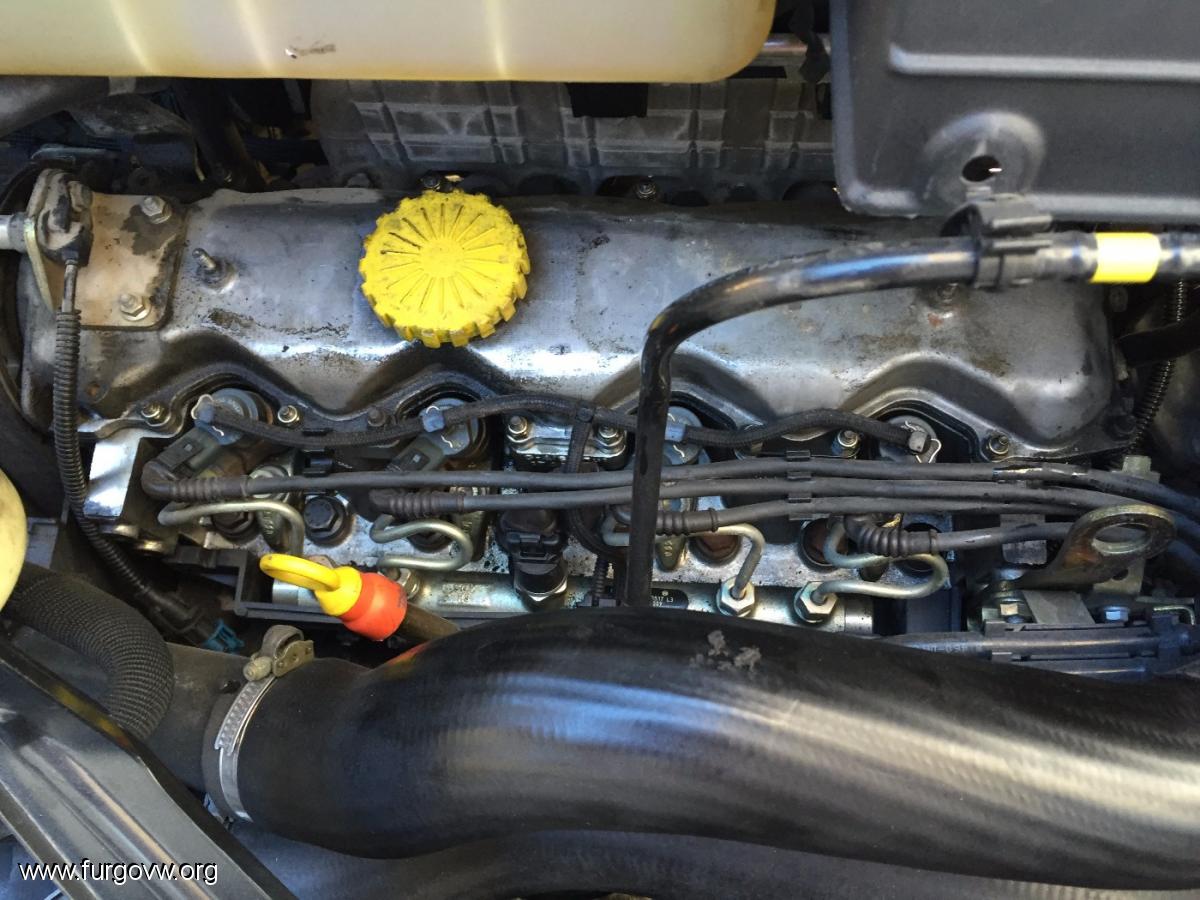

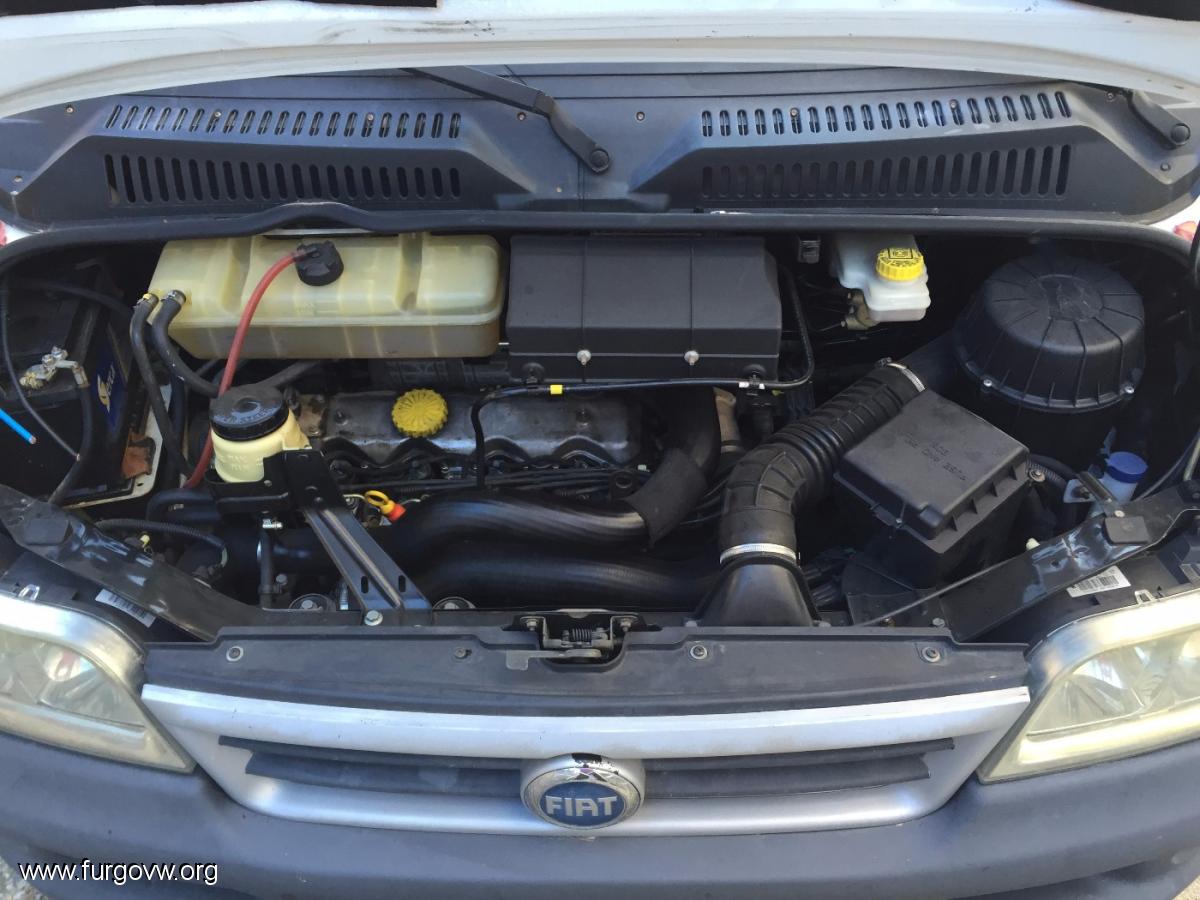

Cita de: raulrr en Noviembre 29, 2015, 20:40:23 pm
hola ricardito,,le he sacado unas fotos, a ver si tu supieras decirme,,,un saludo y gracias
no se le ven. estaba por ahi buscando algo y algunos sofim llevan antorcha en el colector de admision(que tampoco la veo)
Mi Ex-Furgo:  http://www.furgovw.org/index.php?topic=266053.0
No respondo privados, citarme y respondo en publico. Gracias por ayudar a la comunidad.
raulrr
hola Ricardito,,ya lo he encontrado, lleva una antorcha si,, lo que no se ahora es como comprobar si funciona o no
