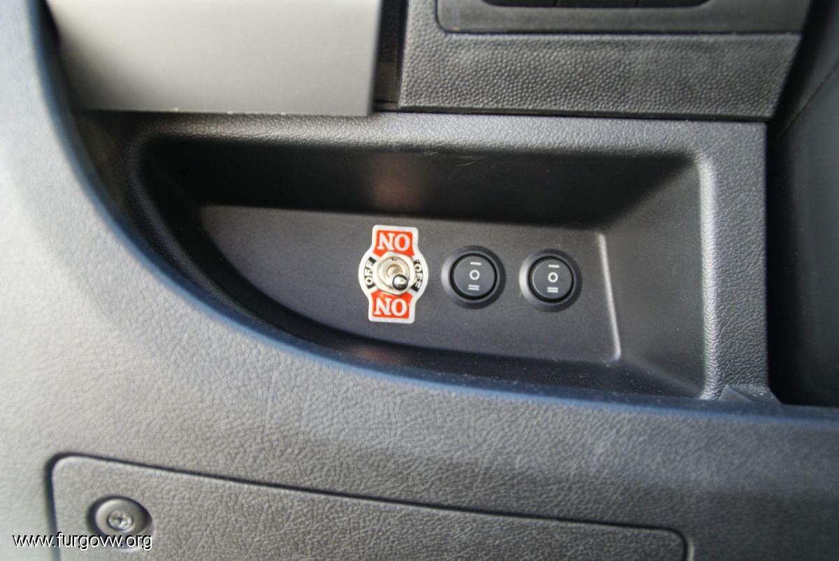

Txawen
Cita de: JakeOrth en Octubre 22, 2015, 22:02:44 pm
Pregunto.
Alguno pusísteis interruptor en los plásticos de la cabina, para la válvula de descarga de aguas grises? Quiero saber ideas de dónde ponerla.
La tengo encargada, en cuanto llegue, me pongo a instalar la válvula y el interruptor.
yo lo tengo a la izquierda del volante. justo encima del pequeño hueco que hay. casi pegado a la puerta.
Pulsador y piloto luminoso para ver en que estado esta.
bukubiye
Cita de: Txawen en Octubre 23, 2015, 08:37:19 am
+1
Yo también lo tengo en la misma ubicación, casi pegando a la puerta.

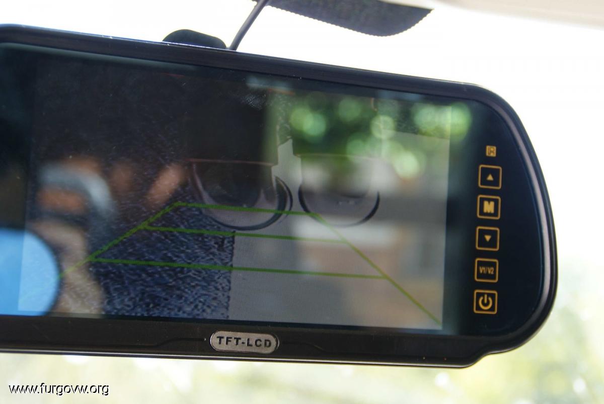

Hola JakeOrth , te adjunto foto del lugar dónde tengo instalados los interruptores de tres posiciones. Así cómo las válvulas que instalé, ya que la que vas instalar (de solenoide) tienen algunos desventajas y es que el paso de agua a través de ella es muy pequeño. Por eso te aconsejo motorizada , dónde el orificio por donde sale el agua es mucho mayor, además de poder regular la apertura y no tener que estar excitada todo el tiempo mientras descargas(consumo).
Verás que hay dos interruptores , uno para las aguas grises y el otro es para el agua limpia. Esto último es muy recomendable, ya que te permite renovar el agua del deposito con mucha facilidad y sin gastar bomba ... Yo lo utilizo bastante y el agua siempre fresca...
Te adjunto lo dicho.
Las válvulas motorizadas son estas :
http://www.ebay.com/itm/151241741274
El tercer interruptor es para apagar o encender cada una de las cámaras, ya que llevo instaladas dos. Una trasera para aparcar(cómo espejo retrovisor) y otra en los bajos de la furgo , para ver la salida de grises y limpias y poder descargar en el sitio justo.
