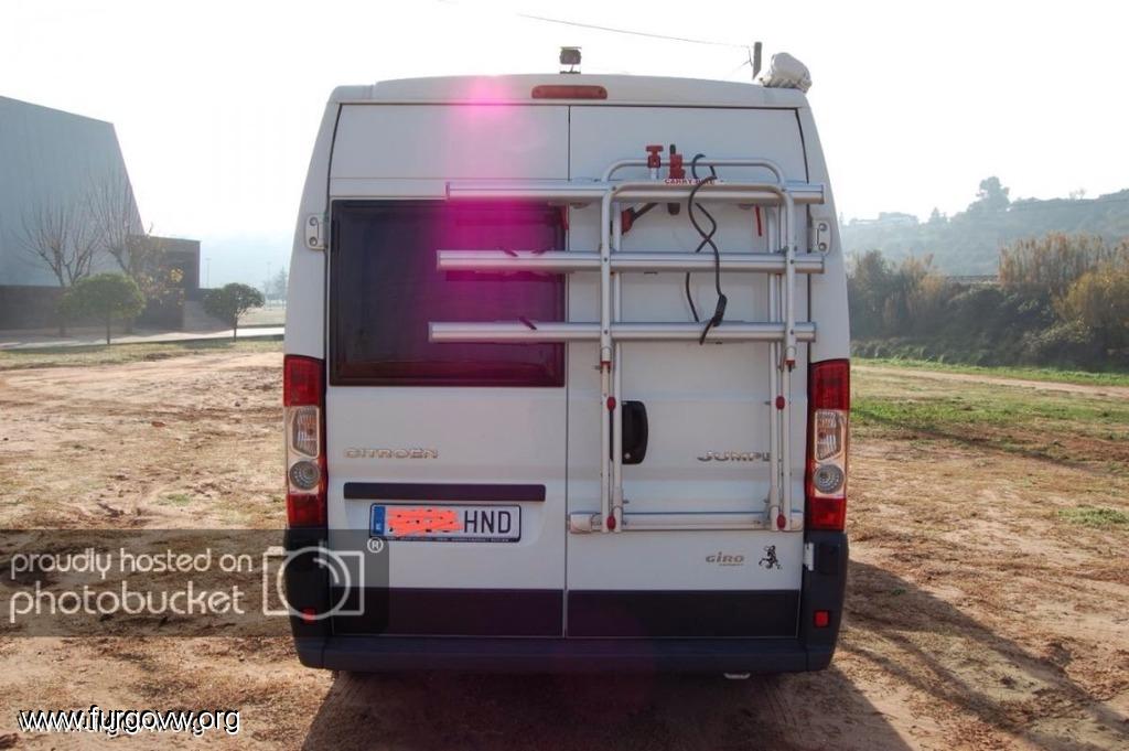

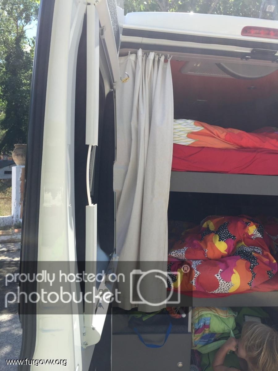

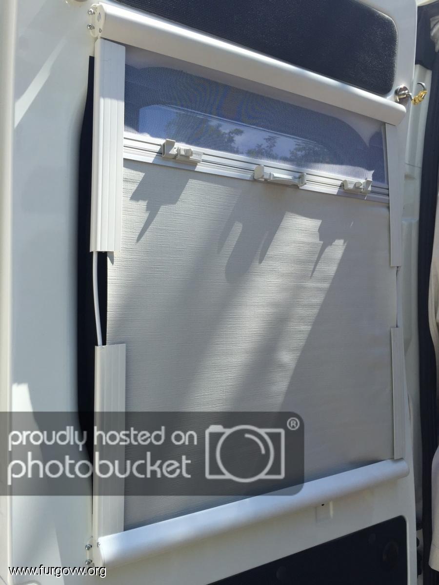

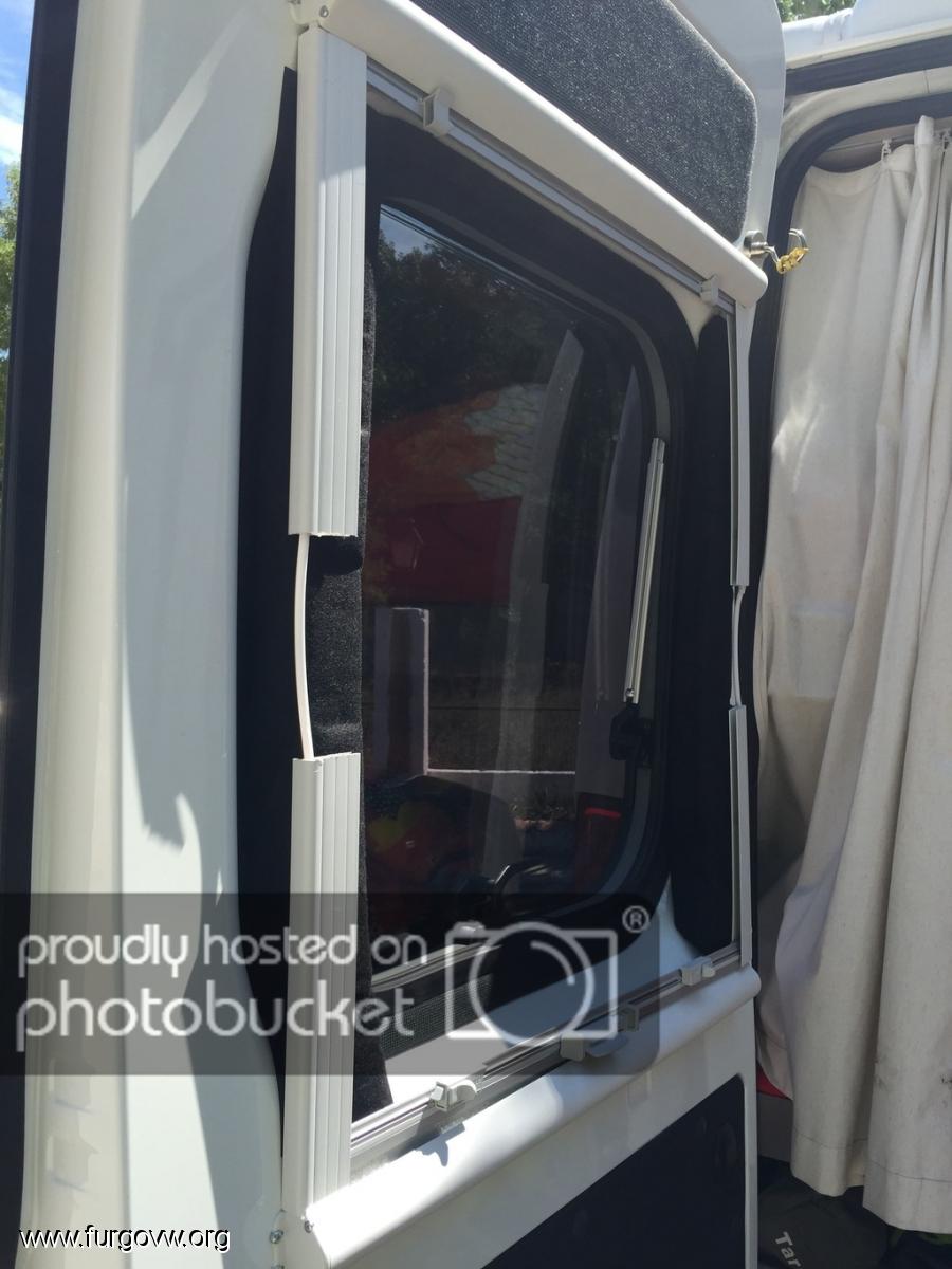

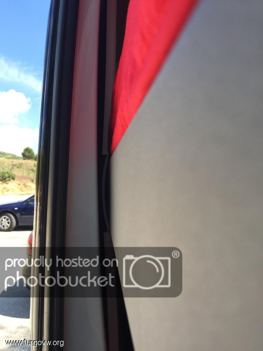

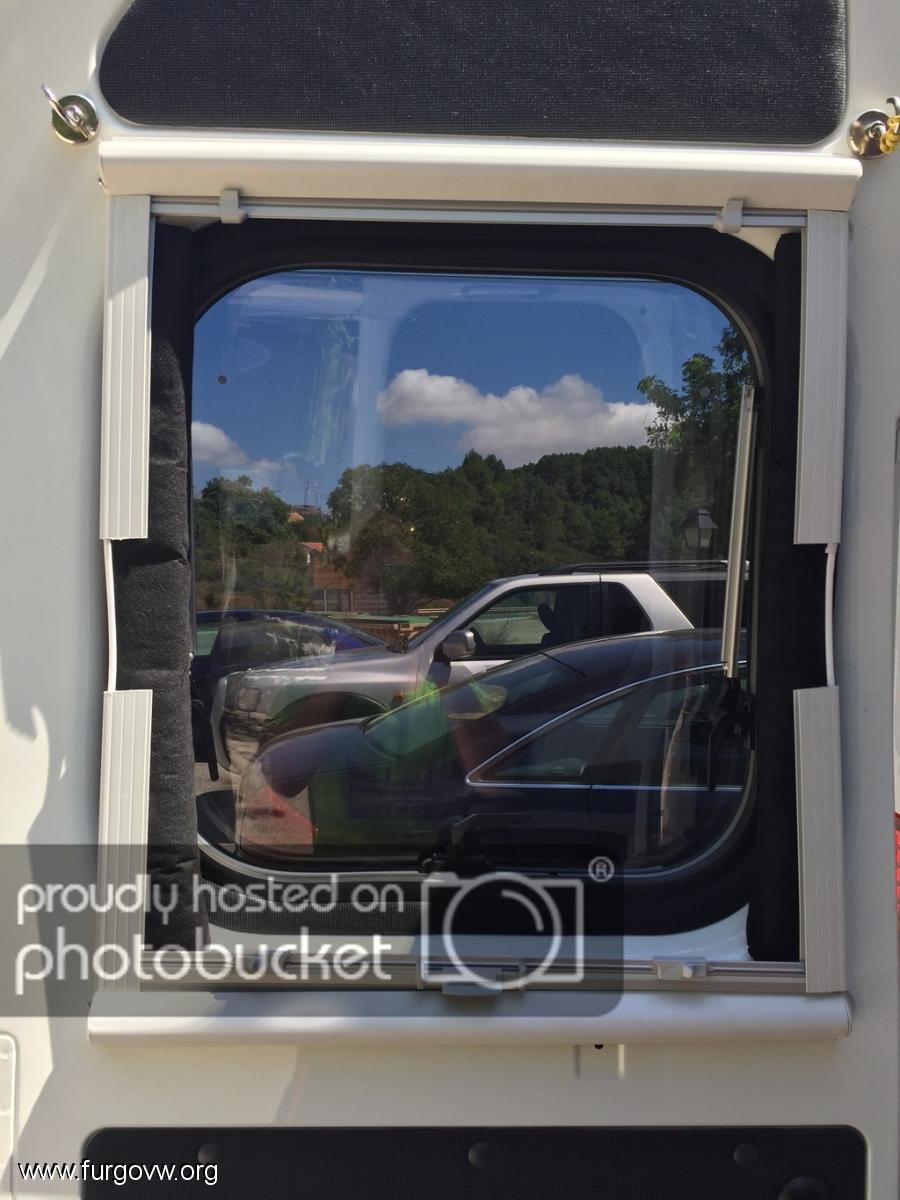

Ya tengo las fotos, os explico, mis puertas no van paneladas y mi ventana es la poliplastic, y como os decía, la puerta es curva y mi cama va montada muy al borde, por lo que apenas tenía espacio para los railes verticales y si fuesen en una pieza al ser rígidos se partirían con la madera de la litera de arriba. Por lo tanto encontré un oscurecer-mosquitera (creo que es Dometic) que me cubriera el ancho suficiente para tapar todo el hueco y los travesaños verticales les corté por la mitad para evitar que chocaran con la madera y se partiera. Para salvar la curva de la puerta con retales de gomaespuma los fui dando la forma de la ventana por una cara y recta para el lado de la cortinilla y lo forré de tela negra. Finalmente las pegue a la ventana estas piezas y al rail con velcro adhesivo. Lo de los palitos blancos es un apaño para que no pierdan los railes estar uno enfrente de otro a la hora de manejar la cortinilla, que al ser de plástico con el calor se va deformando pero seguro que hay un apaño mejor pero tiene que ser un poco flexible para cuando se cierra la puerta. Tanto el oscurecedor como la moquitera conservan las diferentes posiciones de topes mas arriba o abajo. Las medidas no las recuerdo ya que se lo compre a Hugovans de segunda mano.
Pongo fotos

Muchas gracias por el extenso reportage fotografico!
Ya veo que tuviste que hacer birguerias para acoplarla. Yo tengo la esperanza de que me quepa en el espacio interior que queda en el mismo plano que la ventana. A ver que encuentro...

Denada macho,difícil lo veo con la forma tan irregular que tiene,como no sea panelando....ya nos mostraras tu invento.

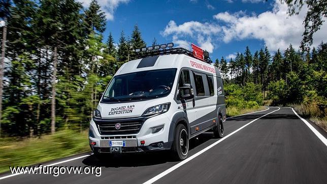

Buscando como levantar mi Furgo, em encontré esto:
http://www.abc.es/motor-novedades/20150828/abci-fiat-ducato-show-201508281805.html
Creo que se merece unos minutos
