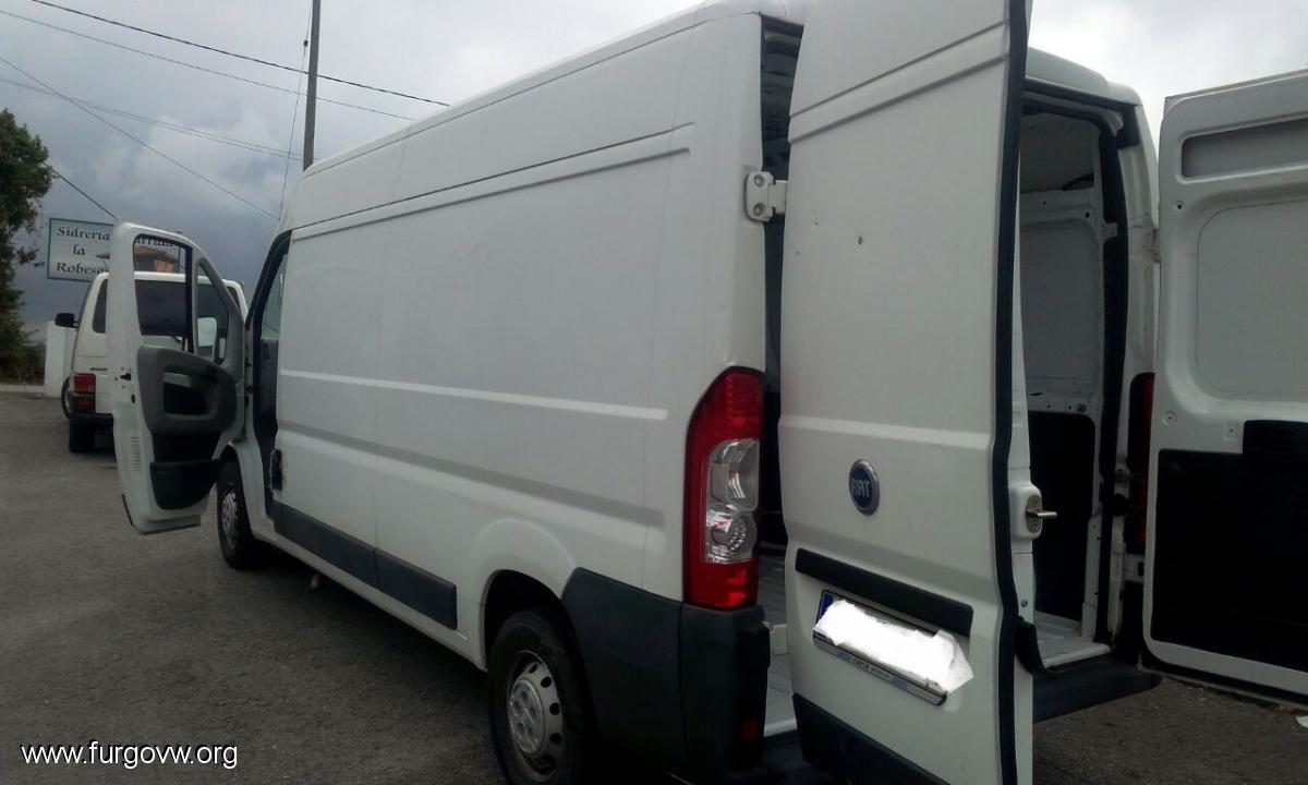

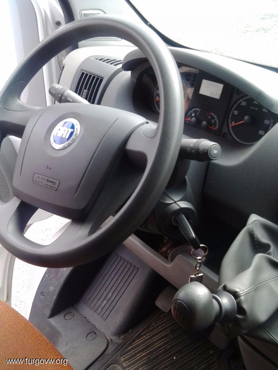

Bueno señores, Estos dias voy a por esta ducato. Es del 2007, la 2.3 120cv con aire (requisito que buscaba) y tiene pocos km, en principio reales por lo poco que pude comprobar, ultimas Itv y estado volante asientos etc etc.
