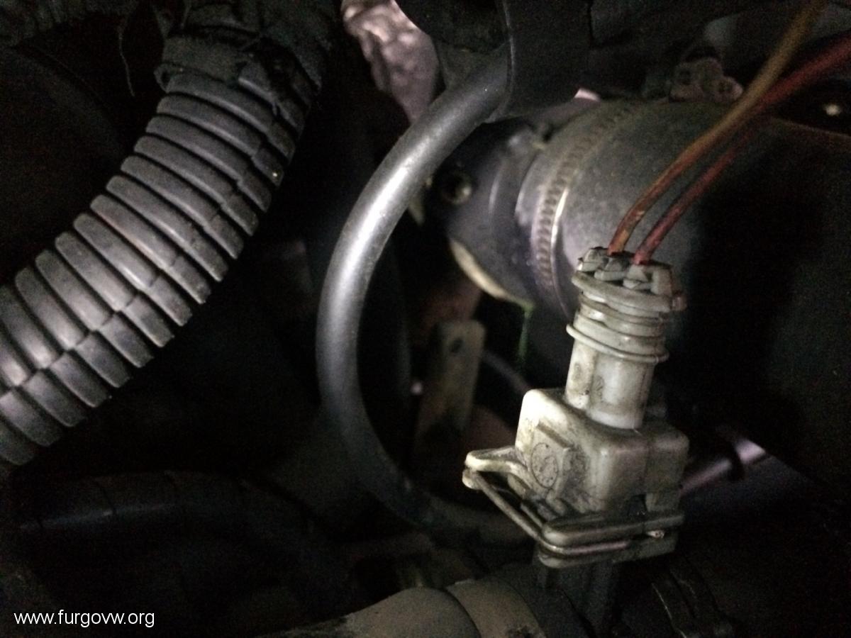

Fuga localizada. Es por una junta entre un manguito (de los gordos) una pieza de plástico y una pieza metálica. La foto:
Si os fijáis en la abrazadera, veros que la gota cae por detrás. Ahora solo necesito saber como se llama esa pieza para comprarla y cambiarla  :-\

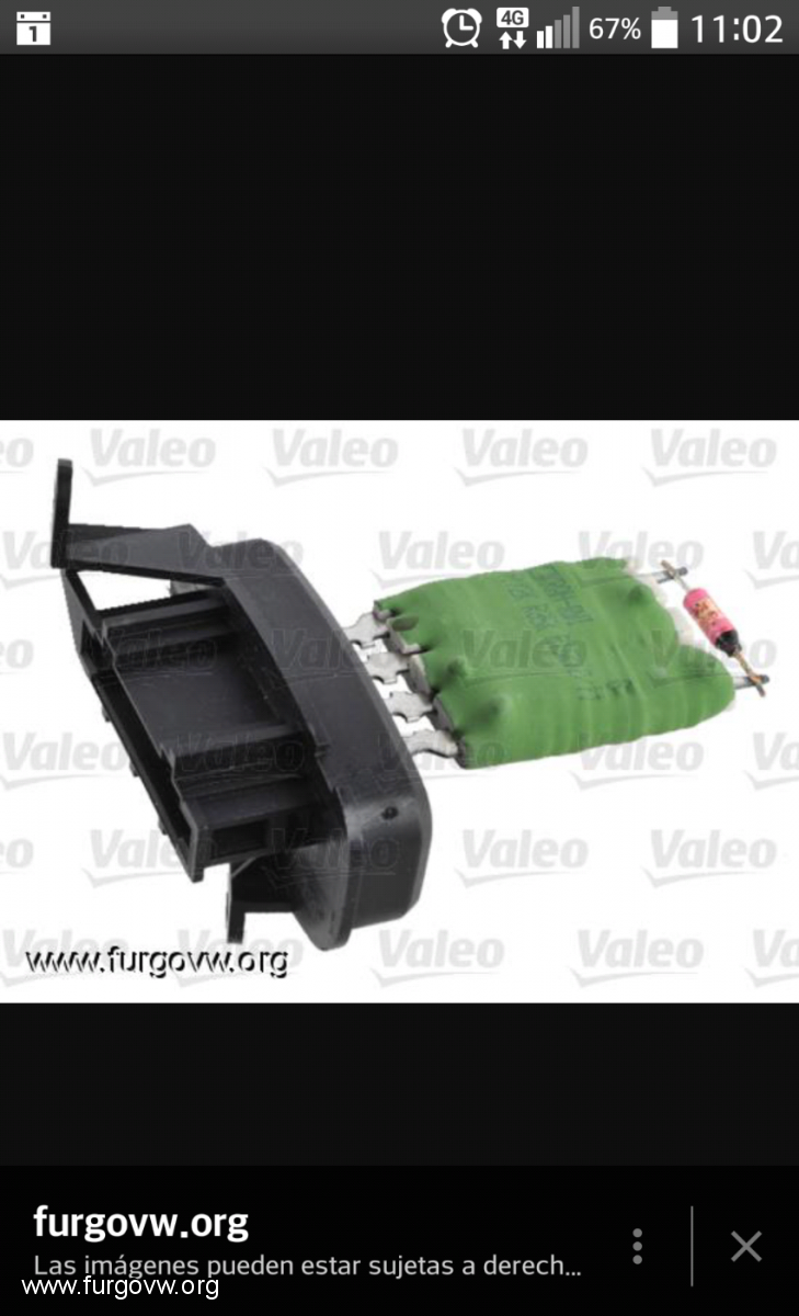

Hola:
Tengo el problema de que el mando del ventilador de la calefacción/AC, me funciona mal y quisiera sacarlo para ver si es un fallo de contacto, porque unas veces funciona y otras no, pero no tengo ni pajolera idea de cómo desmontar la parte central del salpicadero, y yo me preguntaba si sabeis dónde pudiera encontrar un brico (o similar) para hacerlo.
Gracias.
PD.: El corrector ortográfico sigue sin funcionar, o igual es que es un corrector de arameo, y yo criticando.   :roll: :roll: :roll:
Salud y Kilómetros.

pues tienes que empezar por sacar los dos tornillos que sujetan el "portafolios" de encima de la radio. estan pegados al parabrisas y a partir de ahi irás viendo los tornillos que deberas ir quitando para ir desmontando de arriba a abajo.
perroflautero
Para quitar el portafolios hay que quitar primero la radio porque debajo de la radio hay otros dos tornillos, luego ya no se, porque no he quitado esa parte nunca.

Para ese fallo empieza por la resistencia que hay debajo de los pies del copi y no te lies en desmontar la radio. Casi seguro que es eso.
agv7001
Como te han comentado yo también descartaría la resistencia que está junto al motor. Se suele calentar en exceso y termina sulfatando los cables.
En mi caso la resistencia estaba bien y lo solucioné cortando cables y cambiándolos por otros con más sección.

solucionada mi fuga de refrigerante!!
al final resultó ser un manguito de la calefaccion que tenia un agujero del tamaño de un crater provocado por un tornillo mal apretado

Hola.
La resistencia que está bajo los pies del copiloto, ya la desmonté y tenia un cable quemado, que sustituí por otro nuevo, pero ahora cuando pongo el aire en el tres o en el cuatro, a veces, va muy daspacio o no va. Si cambio el botón regulador al 1, ó al 2 y despues vuelvo al 3, ó 4, o muevo simplemente el botón, entonces sí funciona, por eso creo que sea del botón regulador del salpicadero.
¿Que opinais?.
Muchas gracias a tod@s.
Salud y Kilómetros.

perroflautero
Pues si que tiene toda la pinta de ser el botón selector o sus conexiones.
Saca algunas fotos durante el desmontaje y así queda por aquí para otros que lo necesiten/necesitemos
sergiovitx
Si la resistencia no es, el mando tambien se suele estropear. Lo que no entiendo es que salgan de fabrica con ese cableado tan justo...
