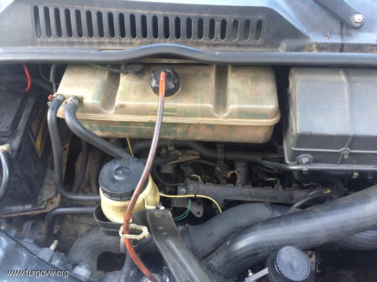

tengo una duda que me corroe. Hace unos dias que observo que mi boxer 2.2 hdi del 2003 se "come" el refrigerante y no sé si será por una fuga en el sistema o por que se evapora por el aireador del tapón del vaso de expansión. os ha pasado esto ultimo a alguno??
en caso de que sea una fuga, sería efectivo un tapafugas? aun siendo en un sitio distinto del radiador? cual me recomendariais?
gracias

matizo lo del tapon para que no haya malentendidos al respecto. del centro del tapon sale un tubo de goma de un metro aproximadamante, que va hacia el suelo
la verdad es que me extraña (y a la vez me sorprende) porque eso hace que no se genere presion dentro del vaso, con lo cual se puede destapar incluso con el motor en marcha (nunca lo probé, pero si con el motor todavia caliente)

Eso me extraña mucho, pues el vaso expansor está dentro del circuito de refrigeración y ese va a presión, creo que es 1 kg./cm2, y a esa presión no podemos abrir el tapón sin que se salga el líquido refrigerador. Creo que podrías empezar por controlar eso.
luego subo una foto del tapon en cuestion con su tubo.
podria ser que ese tubo vaya conectado a algun sitio y se haya soltado?? no veo que lleve ninguna abrazadera ni nada en el extremo que va hacia el suelo  :-\

Este es el vaso de expansion con su tapón y su respiradero
