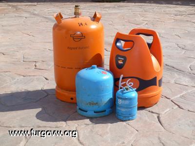

Hola tengo una pregunta: para una GV de 5,40 que botella de gas usaríais?
Dos fuegos y calentador cointra de gas para ducha y lavabo
Cual de estas???
Y que tipo de gas? El calentador creó que soporta los dos...
Del las azules tendría una de reserva seguro, pero la guardaría en distinto alojamiento que el sitio de su uso.

hola yo tengo para lo mismo q tu una azul de tres kg y la pusimos en navidad y esta mediada...
el uso es duchas y hacer el café, calentar leche, tostar...no cocinamos casi nunca..
te lo digo paras que te hagas una idea..
somos dos personas.
por eso creo que te da de sobra..

En la furgo se pueden llevar dos bombonas, una en uso y otra de reserva, la de reserva puede ir almacenada donde quieras siempre que vaya bien sujeta.
El tipo de gas depende de a donde vayas. El butano va bien si no hace mucho frío, si vas a zonas bajo cero mejor llevar propano.
La capacidad dependerá de los días que pases lejos de la civilización, con dos azules grandes tienes para una semana o mas a todo lujo, si vas a pasar muchos días aislado mejor las K6.
El propano solo es fácil de encontrar en botellas grandes, pero si llevas calefacción puedes mantener las botellas azules o las K6 a temperaturas sobre cero sin problema.
