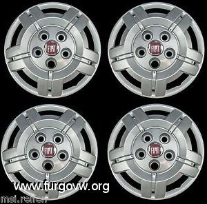

Valdrán estos tapacubos para mi jumper de 1999 de 16 pulgadas? Porque en la web pone algo como que no es compatible pero me parece que deberían servir.
Alguien que lo tenga claro o que pueda ayudarme?
