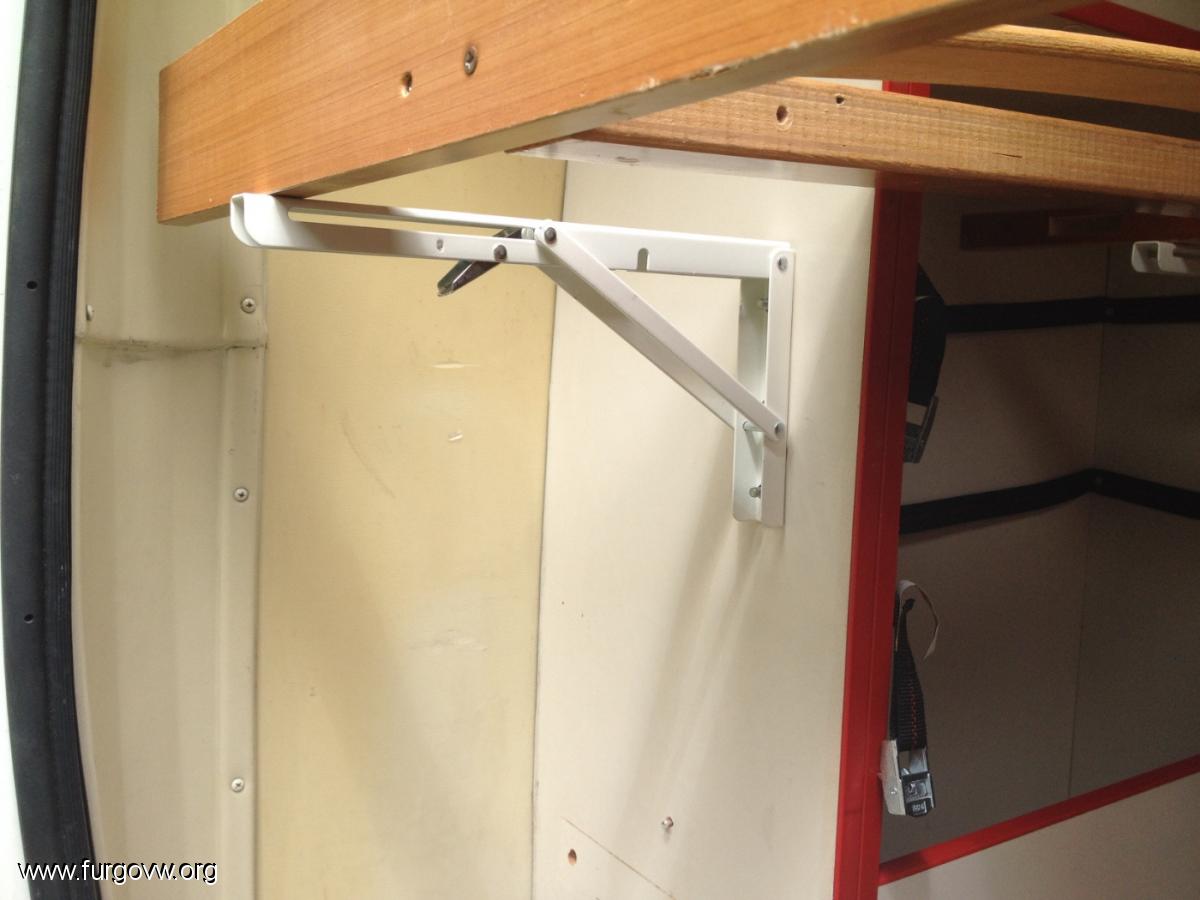

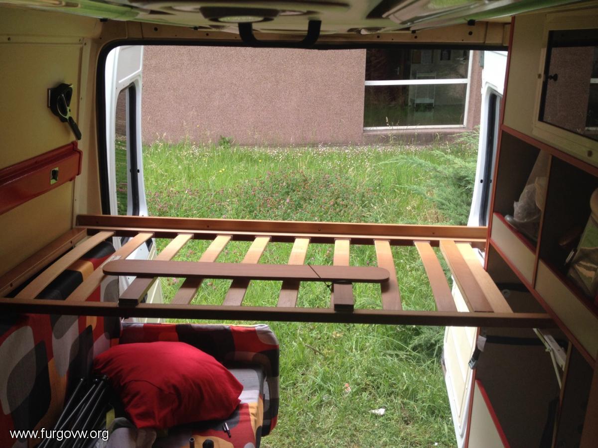

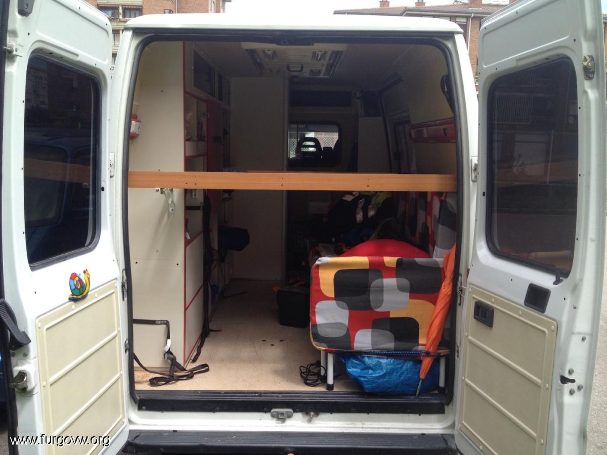

Señores estoy muy contento porque ya tengo litera para mi bebe, aun falta poner anticaida a y rematar pero ya esta
