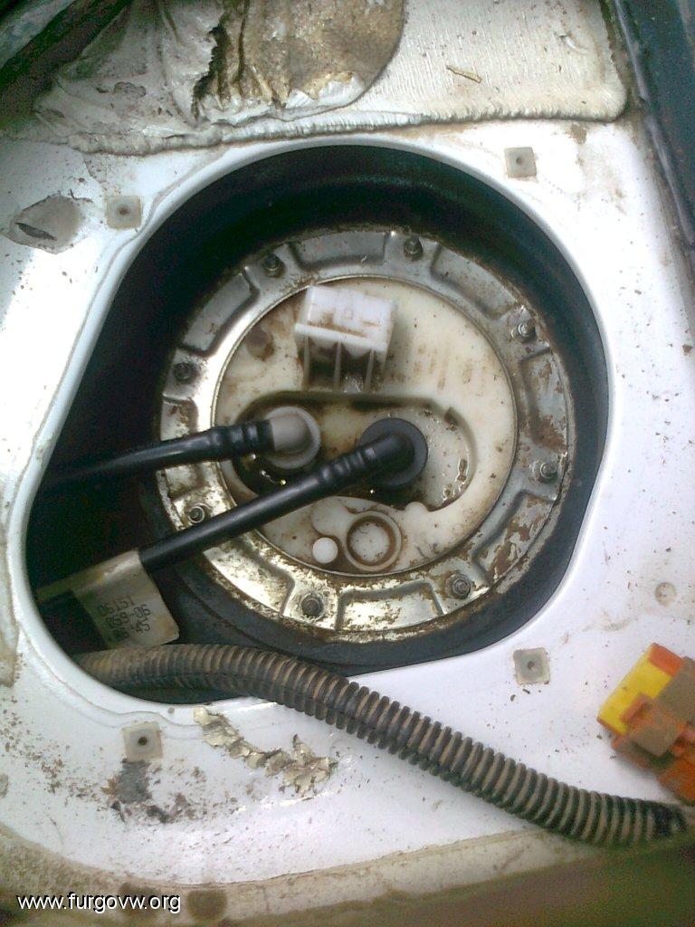

Estoy poniendo la calefaccion y ne ha surgido un problema a la hora de poner la T. ¿Alguien sabe cual es el tubo de alimentacion y cual el retorno?

Hola, yo no utilicé los tubos de la furgo, no lo recomiendan, colocale un espadin en el mismo aforador, no tendras problemas y no modificas la alimentacion de la furgo, ademas no se considera modificacion del sistema de alimentacion, ya que no perforas el deposito.

La idea en principio era poner el espadín, pero es un marronazo, asi que voy a ver si lo pongo con la T

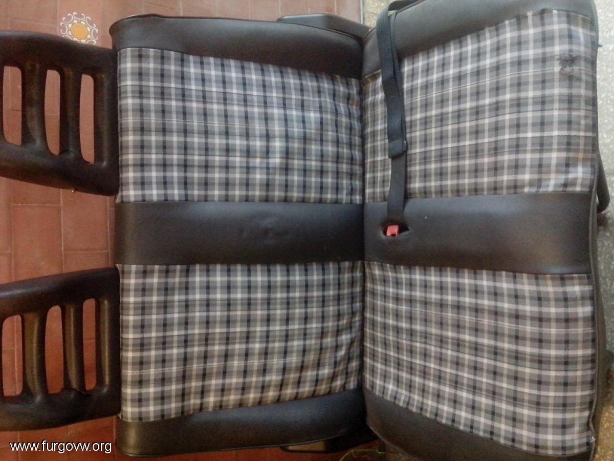

Seguro que ya ha salido en el hilo pero he sido incapaz de quitar el apoya cabezas del conductor de mi jumper del 99 que no tiene pestañas como las modernas, me habían dicho que apretando debajo de la tela del respaldo.... No hay manera y no se dónde exactamente. ¿Alguien sabe a ciencia cierta como se hace?

For emer para sacar el apoyacabezas si es igual a la mía que es 1996 hay que sacar el tapizado, solamente soltarlo de la parte de abajo que lleva un plastico que se mete en la chapa del asiento. Una vez que sacas el plástico es meter la mano entre el tapizado y la espuma hasta que toques el hierro del apoyacabezas ahí se traba con unos ganchos de alambre Hay que desenganchar esos alambres que son los que traban el apoyacabezas. Hay que darse un poco de maña no es cosa de otro mundo. Para volver a ponerlo lo mismo meter la mano y tratar de calzar el alambre sino tienes que levantar el tapizado entero. Suerte.
ALFREDINO
for emer te dejo una foto del asiento de mi Boxer para ver si es como el tuyo.

Gracias así es así que me liare con ello a ver que tal se me da gracias otra vez
