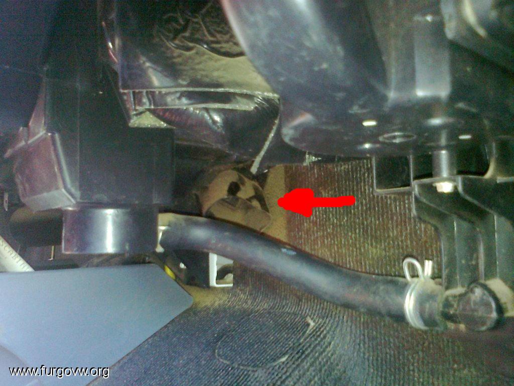

Muy buenas.... ahora que sale el tema del aire......, a mi Ducato del 2005 le pasa que no echa aire por el lado del acompañante cuando lo pones para los pies, sin embargo,  siempre echa un poco de aire frío, aunque lleve la calefación puesta. No lo entiendo!!!!!  ???
Coño! Yo tengo el mismo problema y no he sido capaz de encontrar el fallo.
A ver si Perroflautero, que tiene esta misma versión de furgo y controla mogollon, nos puede orientar, pues tengo a la parienta mosqueada con el asunto.
manelrodi
jejejjee.... a mí me pasa lo mismo, la contraria se me queja.
perroflautero
El problema es que nunca he desmontado el bloque de climatización y no se como lleva el tema de las trampillas, porque parece claro que es ese el problema, una trampilla que no se abre. He bajado a mirarlo en la mía pero por fuera no se ve como va.
Esta es la salida de aire de los pies del acompañante
Tenéis que meter el dedo dentro y mover el mando del reparto del aire, al hacerlo tenéis que notar una lengüeta de goma que se abre y cierra. Al parecer a vosotros se os ha quedado bloqueada en cerrado, lo mismo haciendo un poco de presión se suelta y funciona, en caso contrario habría que sacar el bloque y es una movida cojonuda
