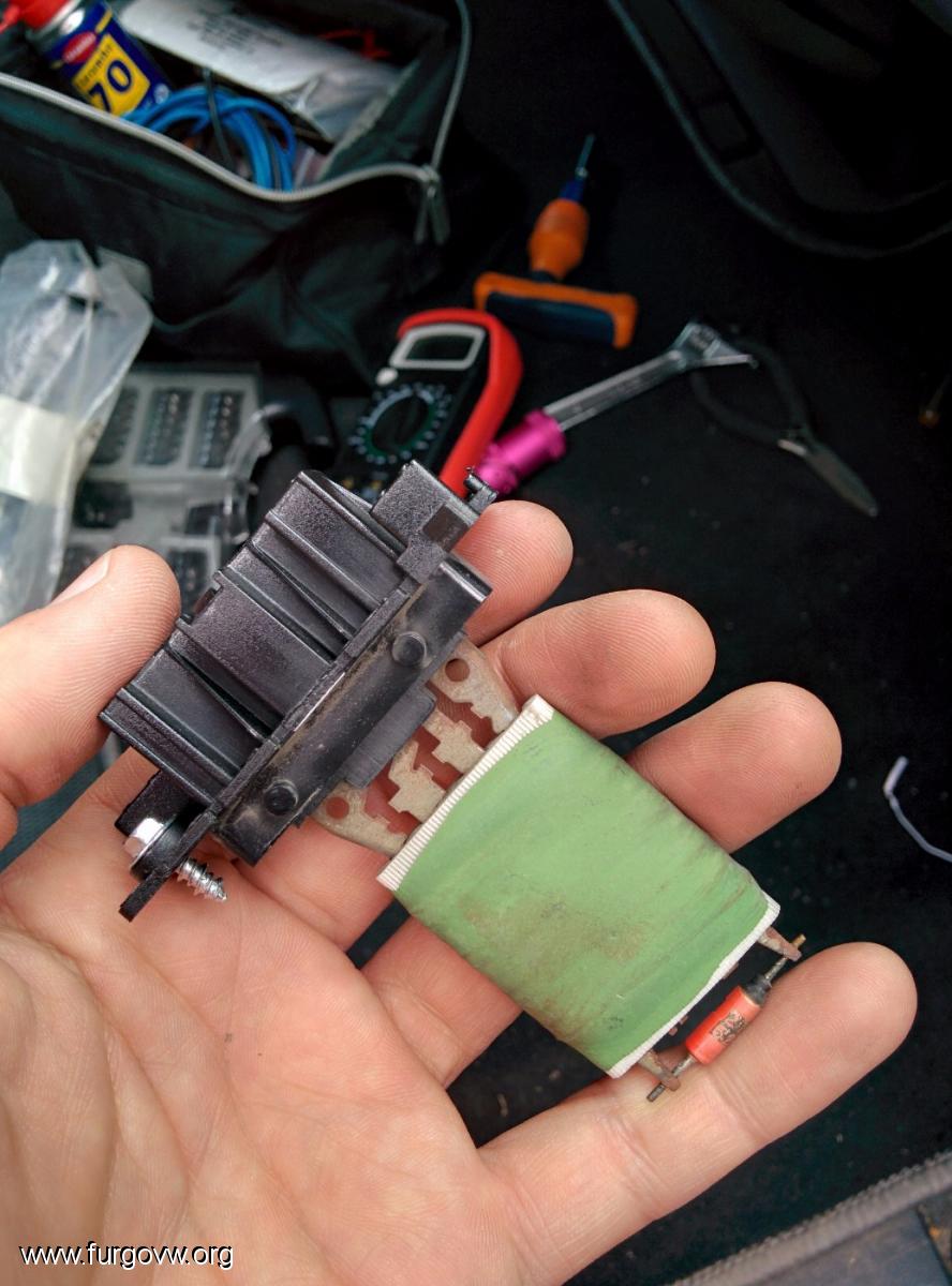

En estos días de viaje me ha pasado algo raro con el ventilador del habitáculo, en las posiciones 1, 2 y 3 apenas funcionaba -ni con aire frío ni con la posición de aire caliente-, en cambio en la posición 4 funcionaba perfectamente -tanto en frío como en calor-.
¿Sabéis de qué puede ser?, creo que puede ser el termofusible que controla las resistencias de las posiciones 1, 2 y 3 ya que la 4 va libre sin pasar por la resistencia. He leído este hilo para las Vito http://www.furgovw.org/index.php?topic=297213.0
Pero en nuestras furgos no tengo ni idea de por donde empezar (la furgo es el modelo 2006-2014), no se donde está alojada esa pieza.
sergiovitx
debajo del salpicadero hay una resistencia que controla la velocidad del ventilador. si te agachas por la parte del copiloto veras unos cables electricos en un conector. Esa resistencia se suele estropear o los conectores quemarse y fallan. Si no es eso y notas que al mando de la velocidad del ventilador le cuesta moverse se habra quemado por detras.
Me parece que hay algun brico por ahí.
Perroflaurero me parece que sabe mas que yo de este tema.
A mi me paso lo mismo, creia que tenia la resistencia jodida y solo limpiando los conectores y moviendolos un poco empezó a funcionar de nuevo.
perroflautero
Pues yo se donde esta en la serie anterior, y parece ser el mismo sitio, el lado copiloto debajo del salpicadero, junto a la consola central, simplemente tiras de ella y sale.
manelrodi

parchiis
Cita de: sergiovitx en Abril 06, 2015, 10:38:52 am
Acabo de sacarlo, creo que es este (gracias compañero):
El multímetro me da continuidad por lo que doy por hecho que quizás sea un tema de suciedad o un pelin de óxido en la pieza, luego le daré con el cepillo de metal un poquito y repasaré con limpiacontactos o con limpiador de residuos cero a ver si así mejora.
