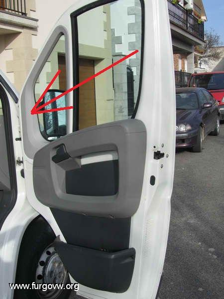

Creo que para desmontar el retrovisor hay que desmontar una moldura de plástico, no?
Me refiero a esta de la foto. Alguien sabe como se quita? No quiero tirar sin mas que se rompen fácil las piezas de plástico.....

Pa desmontar hay que tirar pero raro será si no rompes alguna grapa.
Son demasiado frágiles además también tiene un tipo de anclaje como de alambre que en cuanto se tuerce no hay forma de encajarlo.

No me digas!!!!
Algún truco habrá para sacarlo sin romper, no????

mirando la ventana desde el interior,las del lado derecho(grapas)hay que tirar,pero las del izquierdo,es decir donde has dibujado la punta de flecha salen tirando en sentido contrario a la flecha que has dibujado.
si no te queda claro ,la mia la tengo suelta(me cargue las pestañas tirando hacia mi)hago una foto y te la mando

TE has explicado bien! Gracias.
No obstante....una foto siempre ayuda!!!
