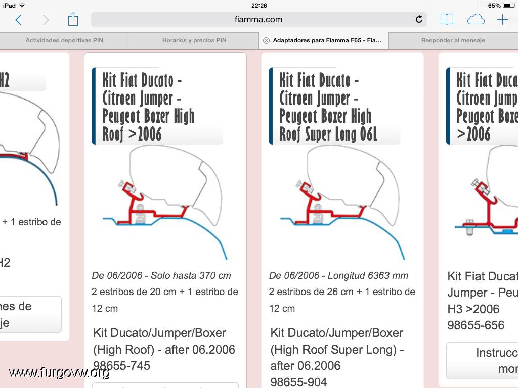

Alguien tiene una l1 h1 de después del 2006 y ha puesto el toldo fiamma f65?
Me lo han mandado y los anclajes no me valen.
No se sí es que no son los idóneos o soy una paquete.
Me han mandado el de la izquierda de la foto, lo que no es en lo que se diferencia al de la derecha, se que el anclaje es algo más largo pero lo que me hace falta es que salga más hacia el exterior de la furgo.
A ver si alguien me puede ayudar

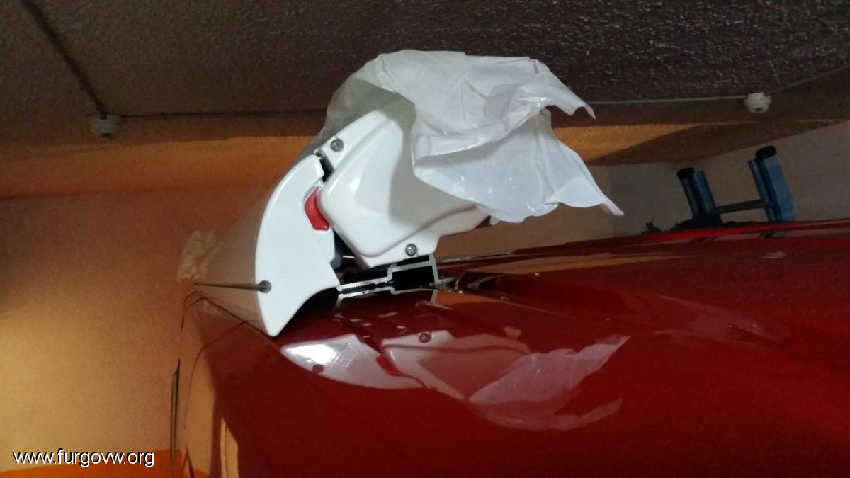

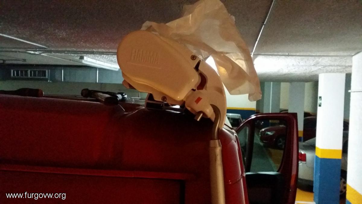

Así es como me queda, el mayor problema es que no cierra
Taalab
Por lo que puedo apreciar en las fotos, me parece que no tienes bien colocado el toldo sobre el soporte. El toldo tiene unas pestañas que anclan en los soportes, impidiendo que se salga de ellos con unos tornillos.
isulina
Diciembre 30, 2014, 09:04:26 am #7114 Ultima modificación: Diciembre 30, 2014, 09:08:20 am por isulina
 como bien te indican y muestran las fotos parece que el toldo no esta colocado bien en la guia, fijate en los modelos que pones y veras que la pestaña trasera que tiene el toldo tiene que ir encastrada en la ranura de la guia, a ver si con la foto que te envio lo ves mas claro.

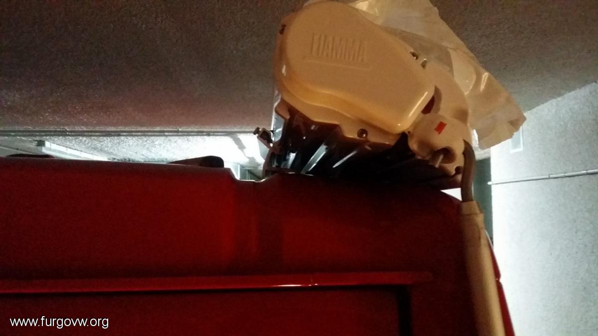

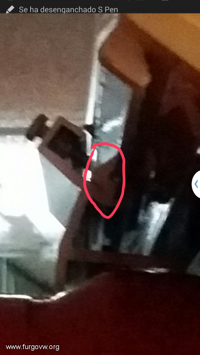

En primer lugar gracias por las respuestas.
igual estoy confundido pero creo que estaba bien metido en el raíl.  ???
a ver si en esta se aprecia
Furgoazkarra
Esta bien metido en el rail de arriba si, donde ancla con el tornillo, y abajo??
Puedes mandar más fotos, donde se vean soportes y anclaje inferior??

isulina
tienes razon, en tu segunda foto se ve que esta en el rail, pero parece como que este inclinado el toldo hacia abajo

pronillo
Yo veo como si las bases no estuviesen bien montadas en el techo, parecen levantadas en la zona de los pitones del techo.
pipuputxuka
Ok
Creo que todos tenéis razón,  por una parte quizá este mal metido en el raíl delantero y también estén levantados los soportes de atrás.
Más fotos no puedo ya que lo desmonte entero.
Tendré que montarlo de nuevo.
Gracias a tod@s.

una pregunta que igual es un poco tonta, dices que el año de tu furgo es del 2006, pero de que año?
porque entre las que son de antes del mes 6 y las que son de despues del mes 6 aun siendo del mismo año hay una diferencia en los adaptadores

Cita de: isulina en Diciembre 30, 2014, 17:26:45 pm
[/quote
De este año
El último modelo
Y no creo que haya cambiado el techo :roll:
