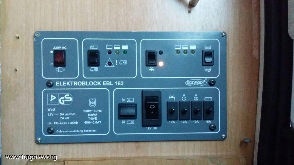

buenas tengo algun problema electrico en la furgo
mi furgo es una boxer possl del 98 o 97
trae la centralita esta: electroblock ebl 163
mis preguntas
alguien me pasa el manual?
esto hace de rele separador?
mi principal problema, es que la furgo en si no carga bien la 2 bateria con el alternador.
la bateria principal arrancada la furgo, la carga bien a  14.2v
la 2 bateria la sube 0.2v por encima de lo que esta, si esta a 12 .5v, con la furgo arrancada marca 12.7v y asi....
no se si me explico bien
suelto los bornes de la 2 bateria pongo el polimetro y marca 14.2 la enchufo a la bateria y 0.2 mas de lo que tenga la bateria

Cita de: davii en Diciembre 05, 2014, 20:31:07 pm
Hola Davii,ese manual no creo que le tenga nadie, en este enlace puedes bajarte los manuales, aunque seguramente estaran en aleman.
http://www.schaudt-gmbh.de/de/service-support/downloads.php
