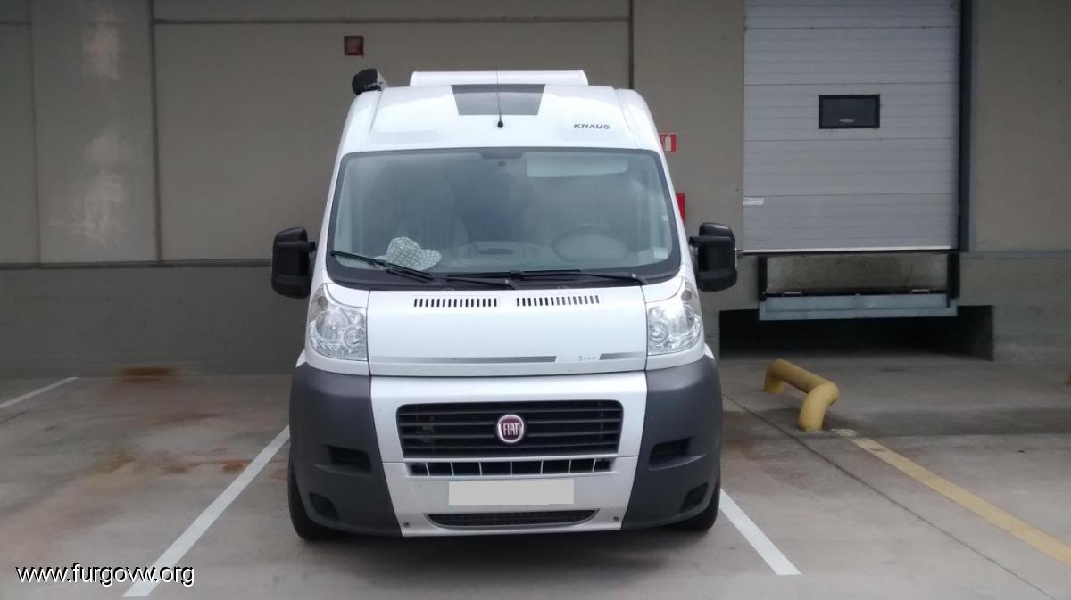

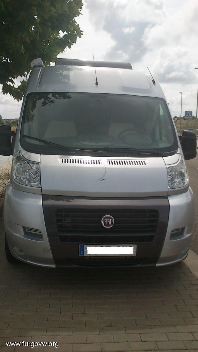

Cita de: JOSEDUCATO en Octubre 02, 2014, 14:31:17 pm
Conoceis el spoiler de fiamma ese que se recorta?? alguien lo ha montado? es que la claraboya delantera hace ruido y a ver si con esto lo remedio un poco.
Acepto sugerencias.
Hola Jose, quieres decir este?
con lerong...
sin lerong...
He notado mejoria pero tampoco te esperes milagros.
Yo no lo corté, lo que si que tuve que hacer es alguna modificación del espoiler ya que es totamente plano y el techo un poco de curva.
También me hice un plafon con espuma aislante a medida exacta del interior de la claraboia, que se aguanta con solo los rebordes de las cortinillas y a parte de aislar perfectamente para el sol, que a la cria le molesta mucho.
JKN
Yo tambien tengo el spoiler que dice kalle y no es la panacea. Es verdad que reduce el ruido, pero en mi caso y según haga mucho viento o no, se oye un pequeño silbido...
¡¡Que bonita es mi benita!!
JOSEDUCATO
Kalle, si, ese es. Este verano en la Bretaña nos calló una tormenta de las guapas por la autopista,pero de las de parar debajo de un puente los camiones, y me entró agua por la claraboya. Luego nos ha llovido fuerte y no ha entrado pero esa vez si. A parte hace ruido en marcha.(dice mi sargento,yo no le doy mas importancia)
El spoiler ese lo quiero para el ruido y de paso para desviar la caida directa del agua para esos casos de lluvia a saco,a ver si desviándola no entra, es de fiamma  y se recorta a la medida deseada, lo pegas con Sikaflex y a correr.
chomvito
Hola jose, ese es un problema propio de las weinsberg. Las claraboyas que traen son de ventilacion forzada, para no quedar sin oxigeno, que segun weinsberg, ocurriria si fuese estanca. Nosotros montamos el spoiler o deflector por la garantia. La verdad es que minimiza bastante el ruido. En cuanto a la lluvia, nos entraba cuando ibamos por la autopista a mas de 80 km/h. El agua, con la velocidad, subia el labio de la claraboya y acababa entrando en el habitaculo. Ahora ya no ocurre. De todas formas,existe un kit de juntas de para hacer esta claraboya estanca, no cuesta mucho, creo recordar que 24€, pero te hacen firmar un papel que lo haces bajo tu responsabilidad porque knaus decidio poner estas porque, segun ellos, son las correctas. Espero que te sirva de ayuda
JOSEDUCATO
ok chomvito, si, ya he visto algo por ahí sobre la estanqueidad y parece ser que es obligatorio en todas las claraboyas.
La entrada de agua ya te digo que fué puntual y con una tormenta de aupa y nunca mas nos ha entrado,a ver si con el alerón mato dos pajaros de un tiro y si no,preguntaré lo de las juntas.
