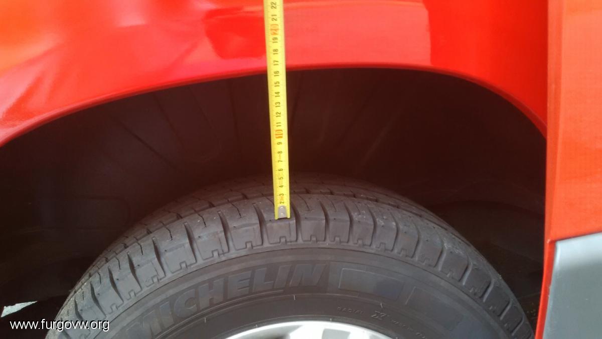

Ok. Gracias. Si tal, mide desde el suelo a la parte superior del arco del paso de rueda. A ver si no me sube mucho, pero es bueno saber que absorve los baches.
ejme
No he medido desde el suelo. Yo llevo neumáticos  215/70/15 recién puestos y la distancia desde estos al borde exterior de la aleta es 16,5 cm. antes no se lo que media, pero menos
chomvito
Muchas gracias, a ver si voy mañana a la furgo y mido, porque yo creo que la mia mide aun mas. Ya te contare. Gracias por todo. Si tengo mas dudas ya te dare mas la brasa  .sombrero. Un saludo y gracias por la informacion
