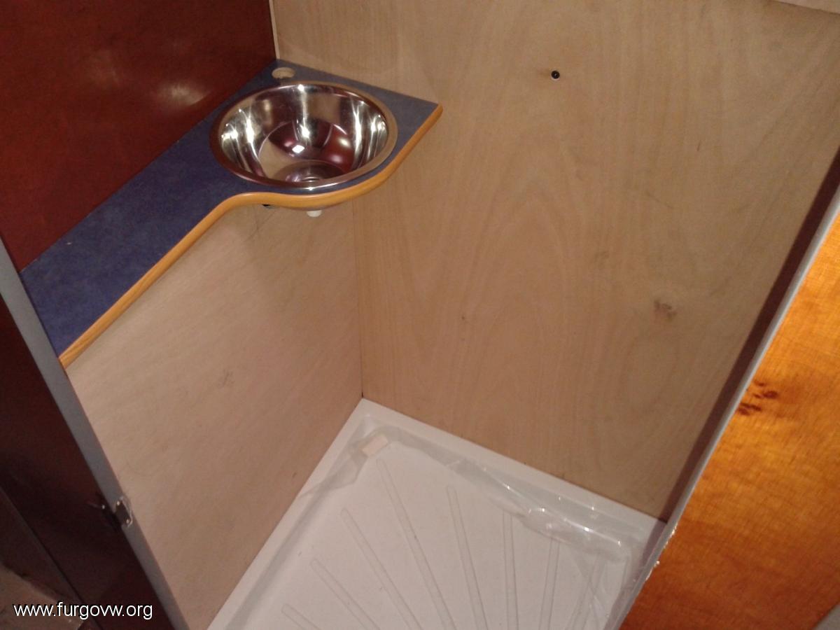

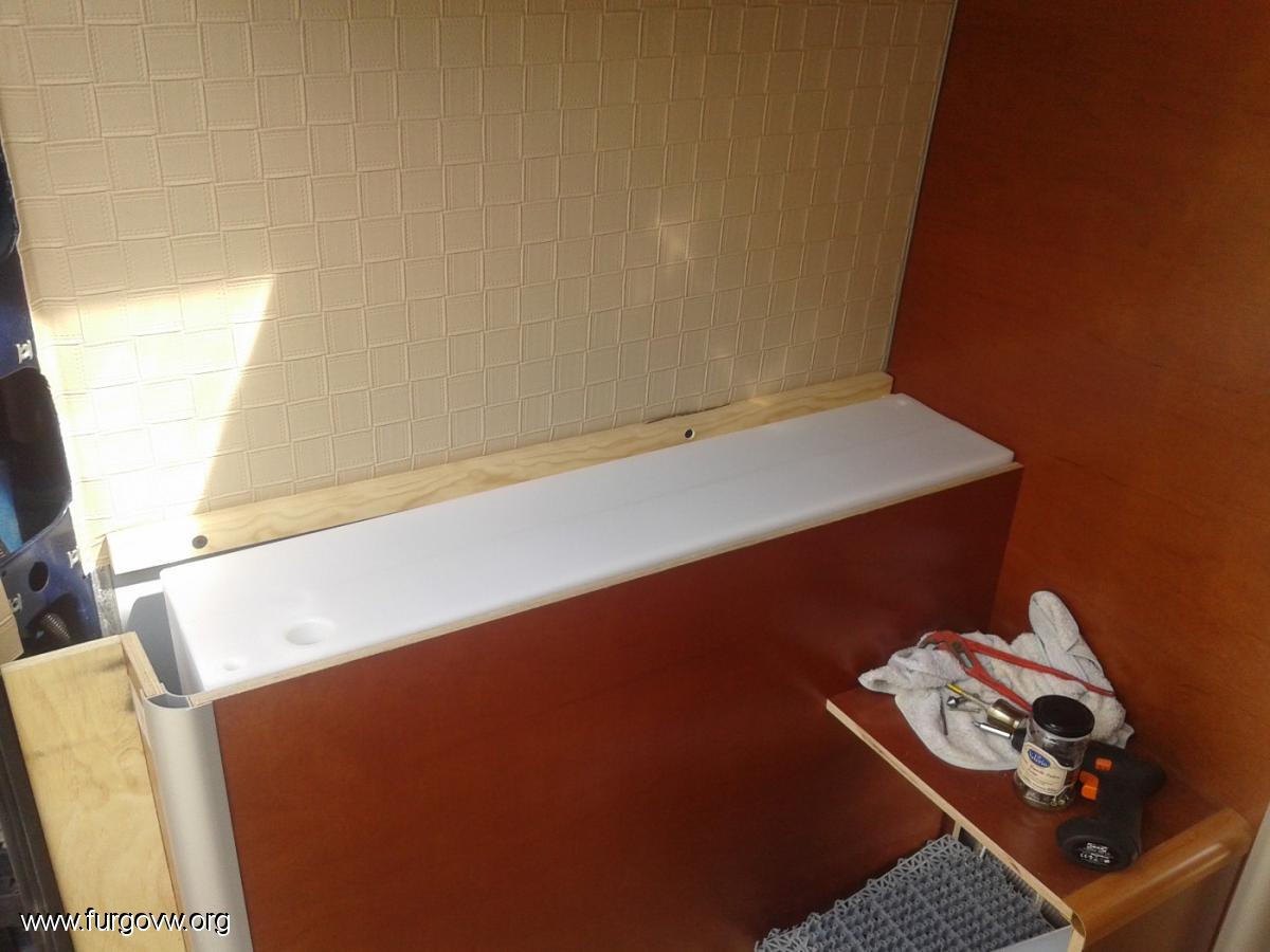

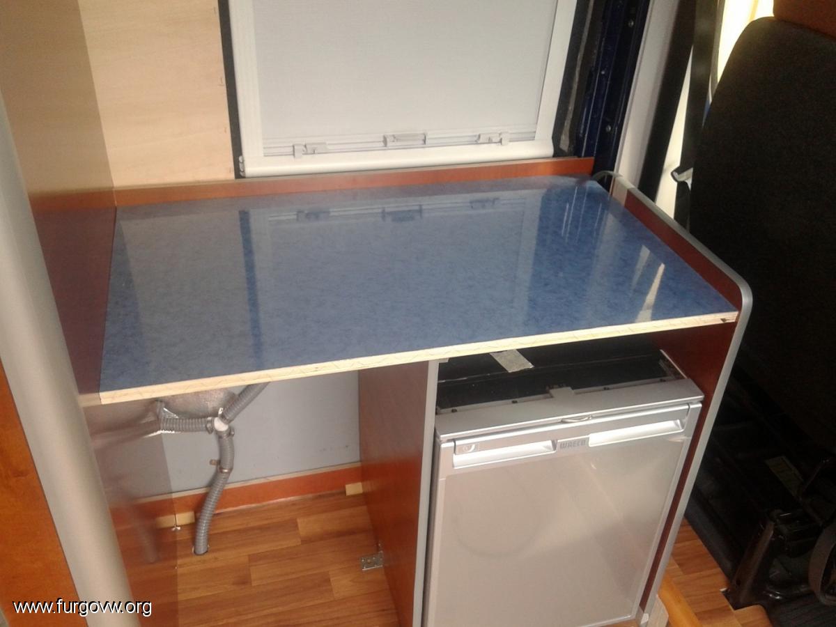

pronillo
Os dejo unas fotos, para que veais un poco como va la cosa, que se que hay "interes"  ;D
oceano4
Te está quedando muy guapa. Esa encimera con ese azul, muy bonita.
