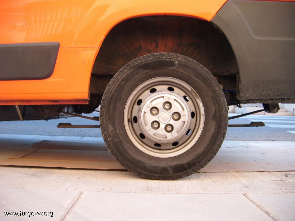

Compré y pagué en Logroño la furgo, con la amortiguación reforzada, pero no llegó así. Una vez denunciado el concesionario, accedió y la reforzamos en una casa especializada. Me habían dicho que por los depósitos y enseres normales en estas furgos transformadas, llegaban a ceder.
La dirección va perfecta y se han ganado 7 cm en la altura, si bien creo que a posteriori, bajará un poco.
En las fotos lo puedes apreciar mejor. Esto es lo que te puedo reportar. A tu disposición.

Gracias Hortelano, yo me estoy planteando quitar la segunda ballesta, la veo muy alta y muy dura de suspension, ya iré viendo como va de altura a medida que la vaya cargando con accesorios y muebles, pero no creo que la meta mucho mas de 1200 kg.

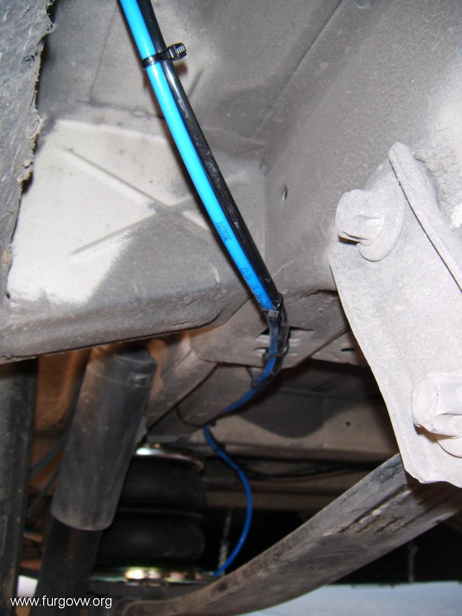

Pues yo me estoy planteando poner la suspensión neumática, como lo veis? la furgo es L3H2

Yo llevo neumatica y ballestas y va bien cuando le cojes el punto a la presión de las balonas, llevo el kit sencillo con 2 balonas dos relojes y dos válvulas de llenado.  Lo mejor es que se puede utilizar en calles con pendiente para nivelar. También llevaba antes la ballesta de refuerzo y estaba rendida también ahora solo esta para cuando bajo a tope la neumatica no parezca una barca cuando te mueves dentro.

Hola a todos, totalmente de acuerdo con Ricardito, yo también llevo neumática, la de Oria, en mi Twin shx, 6.30m. de larga, y si es cierto que tiene utilidades y ventajas, pero cuesta cogerle "el aire", pues lógicamente nunca vas igual de cargado, los tipos de firme varían, etc.
Con esto quiero decir, desde mi experiencia, que con neumática también sufres a veces de "sequedad" o rebotes. La mía casi no llega a los 3.100kg.
