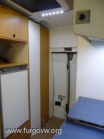

folgui

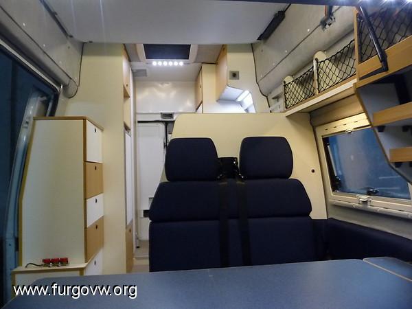

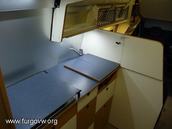

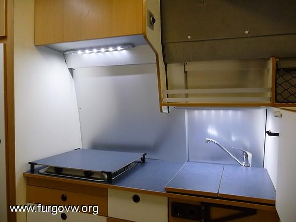

Hola gente,
He cambiado de furgo.

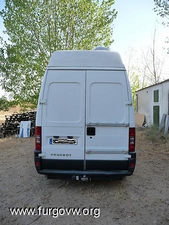

Por favor Pronillo, me cambias la Sonivan I (fiat ducato 2.8 idtd del 99) por la Sonivan II (Peugeot Boxer LHS 2.8 hdi del 2004).
Despues de muchas horas de bricolaje y la inestimable colaboración de algunos foreros (mención especial a ZAP) me permito presentaros mi nueva furgo.
Es una Peugeot Boxer LHS 2.8 HDI del 2004 (es el modelo largo e hiperelevado L3H3), estamos hablando de un vehículo de 5´60 metros de largo por 2´97 metros de alto.

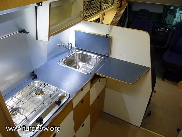

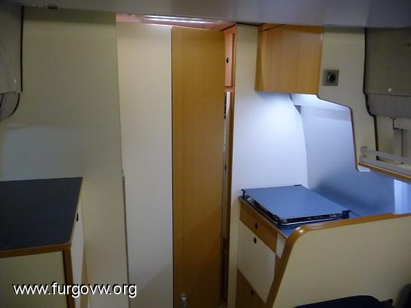

Capacidad para 4 personas, viajar y dormir, con dos camas de 190x130, 205 litros de agua limpia y 175 de sucia, inversor de 1700w, 120w de placas solares, bateria AGM de 200Ah, dos bombonas de gas de 15kg, agua caliente y calefacción mediante una trumatic 3402, frigo trivalente dometic de 80litros, microondas (aún no lo he montado), tv de 16" (aún sin montar), depósitos calefactados, secadero de botas (de esqui, etc) bajo el asiento trasero, multitud de cajones de extracción total, 3 arcones bajo el suelo del salón (uno ocupado por el inversor) y un sinfin de cosas que hacen que este super-ilusionado con el estreno.
Bueno y aqui va lo que todo el mundo quiere ver, las fotos:

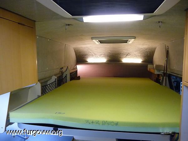

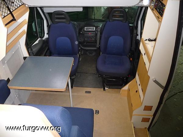

con la cama superior bajada

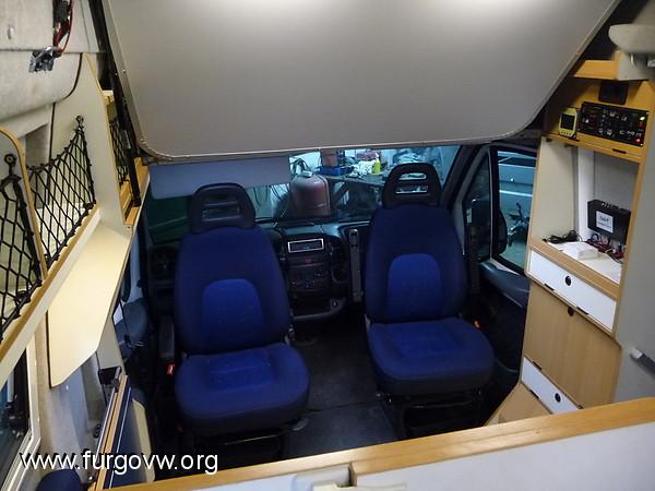

aqui ya levantada y mirando desde los asientos de cabina

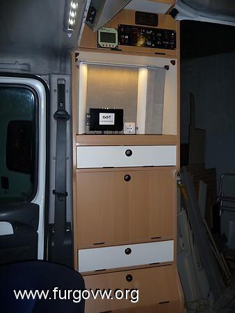

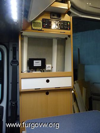

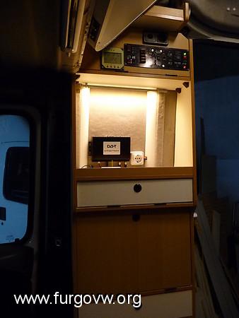

mueble de la electricidad, con el hueco para la tele (con retroiluminación, para ver la tele a oscuras) y encima la centralita de control casera y la pantalla del controlador de las placas solares
Si alguien quiere ver la camperización, puede pinchar en el enlace que aparece en mi pie de firma.
