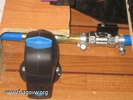

Yo estuve en la Mongie el fin de semana de la ola de frió y por el día -13º y por la noche - 17º, bueno la cuestión es que se congelaron las tuberías aun teniendo la calefacción, despues baje a Luz y se descongelaron, al llegar a casa revise el circuito de las tuberías pues tengo el deposito dentro y este no se congelo, y justo debajo de la nevera donde esta el compresor hay una salida de aire al exterior y pasan las tuberías por lo que deduje que por hay se congelaron por lo que las forre con aislante y además le puse una llave de paso a la entrada de la válvula de seguridad para en caso de saltar vacié solo el boiler porque esta válvula salta a +/- 4º y no deja rearmar hasta unos 8º y a esta temperatura no se congela el agua,  con lo que evito por el día dejar la calefacción encendida para que no me vacié el deposito de agua limpia

a ver si me explicas lo de la llave que estoy dandole vueltas por que me quedo sin agua ,asi tengo yo montado el boiler
sativo
Gominolon vete a la pagina 169 y hay tienes fotos de ese brico en la furgo del forero roal.
gominolon72
sativo,gracias  esto es lo que tenia en mente ,y no encontaba ningun hilo  .ereselmejor ;D
txapel
Txapel
gominolon72
gracias  txapel por la foto ,supongo que la llave estara entre el deposito y la valvula ;antes de llegar al boiler

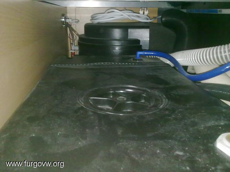

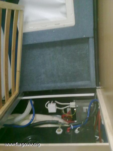

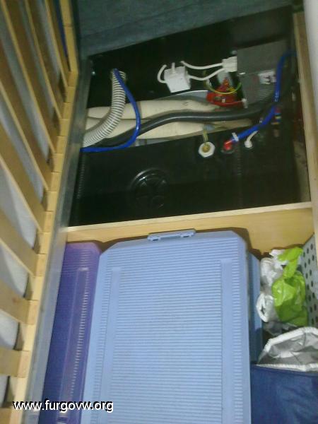

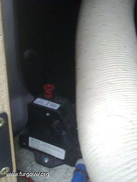

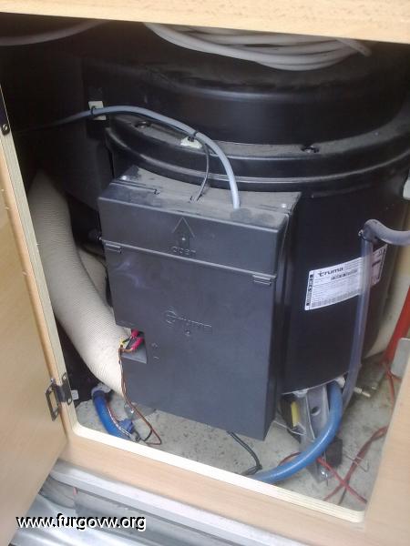

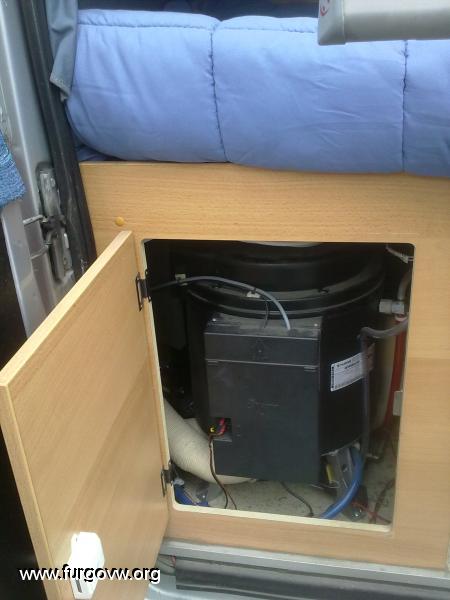

yo siempre llevo el deposito de aguas vacio ,pero si voy algun sitio que hace frio me gustaria tener agua al dia siguiente ,yo no tengo problemas de congelacion que para eso esta la dichosa valvula de seguridad,el problema es que me vacia el deposito y el boiler con cale o sin cale en mi caso la cale tiene una salida debajo de la cama que es donde tengo el deposito y el boiler y a veces se me calienta hasta el agua del deposito incluso el colchon ,pero lo que no es normal es tirar toda el agua hay van unas fotos para que se vea que esta bastante bien aislado todo del frio

Cita de: gominolon72 en Marzo 09, 2012, 11:37:01 am
Esa puñetera válvula de descarga da bastantes quebraderos de cabeza, pues queda abierta por frío, pero también queda abierta cuando le falta corriente o ésta es insuficiente. Por ejemplo, si tienes comandados todos los consumos de una centralita y apagas la centralita.... la dichosa valvulita te descarga el boiler. El tema de que te desgargue el depósito también debe ser porque, según tengas la instalación de agua, el tubo de la fría hace supción (como cuando chupabamos por un tubo para sacar gasofa de un depósito) por acción del peso del agua del boiler y cuando este se vacea, sigue con el vaceado del depósito. No obstante ¿que bomba tienes, sumergible ó de presión? Pues con la de presión no debíeras tener este problema.
gominolon72
Cita de: folgui en Marzo 09, 2012, 13:23:57 pm
pues si ,desgraciadamente es una bomba sumergida no me hacia mucha gracia,por que quita capacidad al deposito y en caso de averia es mucho mas laboriosa la reparación o sustitución ,pero es la que venia :-[ ,el tema de la centralita sin problema nuca me ha tirado el agua al apagar la centralita ,gracias por las explicaciones ,ya lo tengo mas claro ; el tema de quedarme sin agua en una salida me pone  .loco2 encima siendo del norte , que aquí el buen tiempo   .nono
