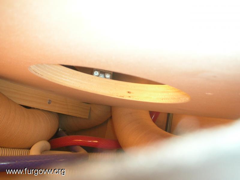

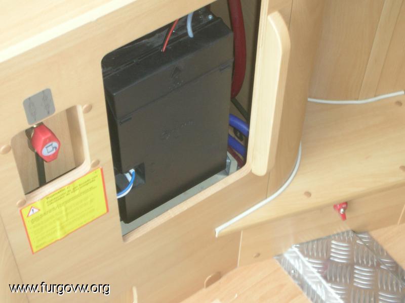

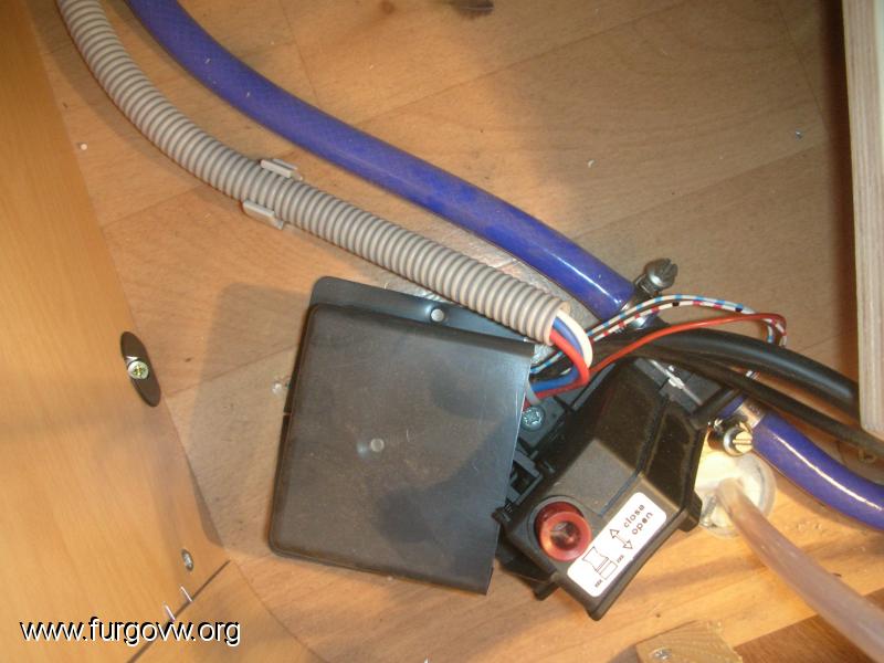

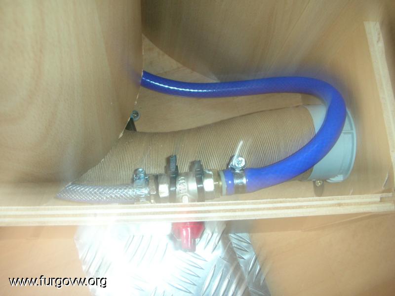

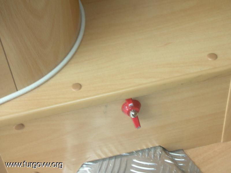

Efectivamente es por seguridad, pero ten en cuenta que se te puede vaciar el depósito de agua a través del boiler, por el efecto de los vasos comunicantes, por lo menos en la mía eso me pasaba por lo que le hice un   pequeño brico, las fotos

Gracias Cantabriavanas creo que lo he entendido, cuando tenga la camper delante me lo mirare para tenerlo controlado por si algun pasa. Por cierto mi camper es de diciembre del 2007, es antigua o moderna  ???
Tendrás el sistema antiguo con el botoncito rojo cómo en la foto de Roal...
