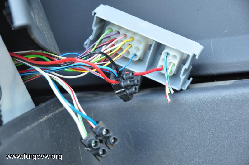

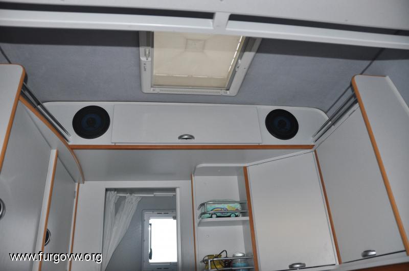

Buenas otro que ha montado ya los altavoces traseros, con la clema del lateral del copiloto. Como no tenia el conector directamente he cortado y empalmado.
Siguiendo el enlace de pronillo de ACPASION, ha sido bastante fácil.
Os dejo alguna foto y los colores de los cables q llevaba mi furgo, el cableado desde la ficha a los altavoces iba metido ya, pero no conectado.
+ dcho Rojo ---- Azul Rojo
- dcho negro ---- Azul Negro
+ izdo Azul ---  Blanco Rojo
- izdo blancho --- Blanco verde
