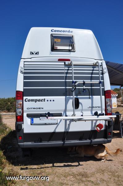

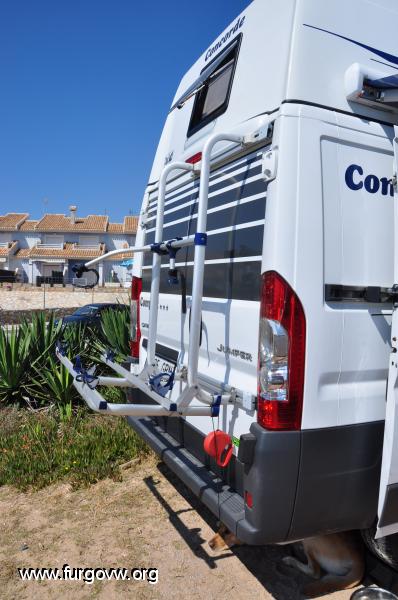

dezano akí tienes las fotos del portabicis....
Mikelone
 Una preguntita de un ignorante, estos portabicis que van sobre guías, se pueden desmontar facilmente o ya se quedan ahí a vivir?
  Otra. Los que llevan ventanas detras del portabicis ¿Que capacidad de apertura les quedan a las ventanas? Supongo que no más de un par de dedos por la parte de abajo...¿?

tienen 4 tornillos y se quitan.....
las ventanas directamente no se pueden abrir porque no se puede subir a la posición de quedarse "trincao" abierto

Ok, Eneko, supongo que poniendo un cartoncito en la junta (o similar) te permitirá un poco de ventilación.

dezano
Cita de: kabern0 en Junio 23, 2010, 15:38:14 pm
muchas gracias  ;) si al final me decido a coger,cogere este.el fiamma parece que esta pensado para la H2

Cita de: Mikelone en Junio 24, 2010, 01:06:28 am
Las puedes poner en la posición "B" de la manilla. Así queda más o menos un dedo abierto y ventila algo....
