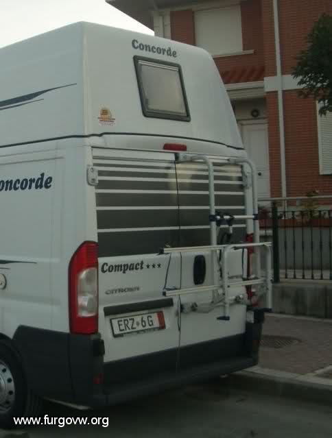

una pregunta para los entendidos en portabicis
queremos ponerle un portabicis a nuestra ducato.es la L1 H1
se que la mayoria le poneis al modelo nuevo el fiamma 200DJ
pero para nuestra furgo que es(como ya he dicho)la baja,creo que sobresaldran bastante las bicis por encima del techo
estoy pensando en ponerle el fiamma 200D
(creo que este no es exactamente el fiamma200D,pero creo que se le parece mucho por la posicion de los carriles)
por lo que veo el portabicis es el mismo(el 200D y el 200DJ),pero uno va colocado encima de los pilotos por lo que no haria falta placa portamatricula, y el otro mas bajo tapando los pilotos y si haria falta la placa portamatricula(con pilotos,claro)
ahora las preguntas:
hay alguna diferencia entre los dos portabicis(si alguien conoce los dos modelos)aparte de la altura donde van puestas las bicis?he visto que el 200D es un poco mas ancho plegado.me refiero a tema enganches,calidad,no se... algo mas aparte de la posicion de los carriles y el precio  .panico
saludos y gracias por adelantado  ;)

Hola Dezano, yo llevo el 200DJ, el otro no le he visto en situ, pero yo creo que si los dos son Fiamma la calidad sera bastante parecida.
