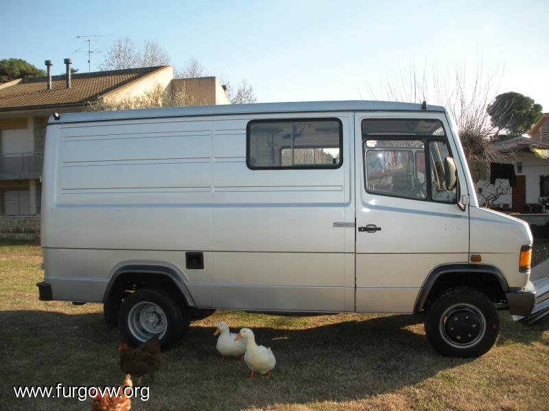

P.D. lo de los vehiculos es como las ferias, cada uno las cuenta segun le van..... yo soy un anti-iveco (y eso que he sido piloto oficial un par de dakars)  lo de decidirme por la estrella es por ser practico, las hay en todas partes , mucho recambio "pirata", y no son tecnicamente nada complicadas de meterles mano.
P.D.2  esta es la estetica definitiva de los laterales, (demasiados "agujeros" para mi gusto) pero quedan muy altas y reducen la problematica..

pues aunque sean para ti muchos agujeros a mi me gusta mucho como ha quedado
un saludo
