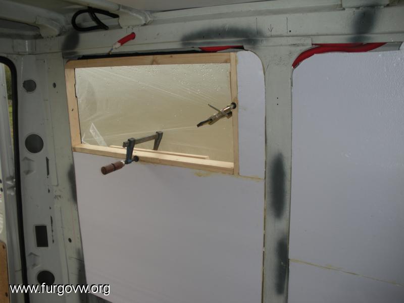

esas planchas de poliuretano extrusionado son de los aislantes con mas resistividad termica que hay,en concreto yo instale las de color amarillo que son las mas comerciales,pero sin duda las mejores son las que estas montando,las azules,creo que son las que instalan en asilar camaras frigorificas.
sobre este tipo de aislante solo una recomendacion,las uniones de uno con otro y las zonas donde tocan los cantos con xapa,te recomiendo que las ataques cuñes bien,porque con las torsiones de la furgo tienedes ha hacer chirridos.
cierto es que con el ruido de motor etc no se parecie,pero sin darle demasiada importancia acuñalos,tampoco tienes que llegar al extremo de meterles espuma (que es super guarra).

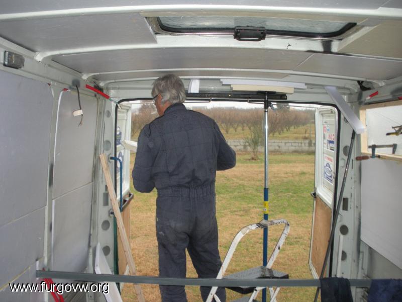

esa barra de hierro es para la cama?ponla mas alta,que siempre falta maletero,o es que tienes miedo de que la altura de la cama te condicione alguna de las posturas del camasutra ;D
