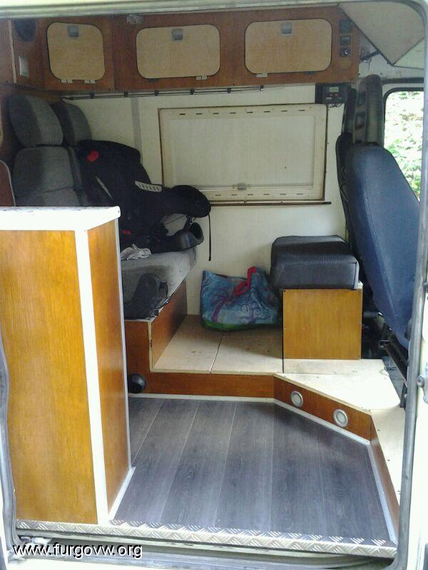

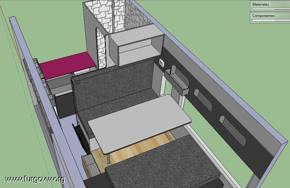

Os pongo unas fotos como he prometido, un saludo.

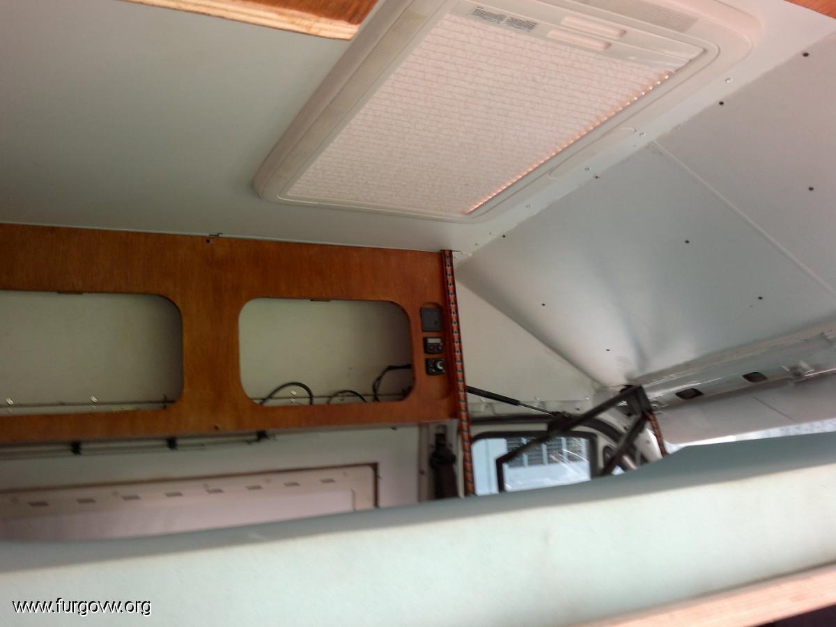

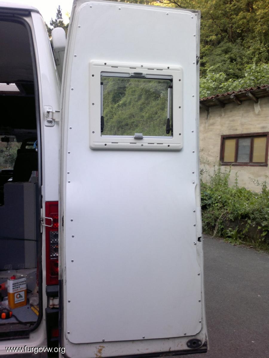

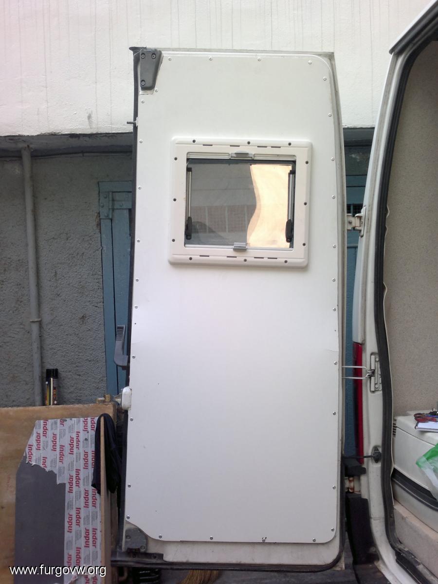

Furgoazkarra

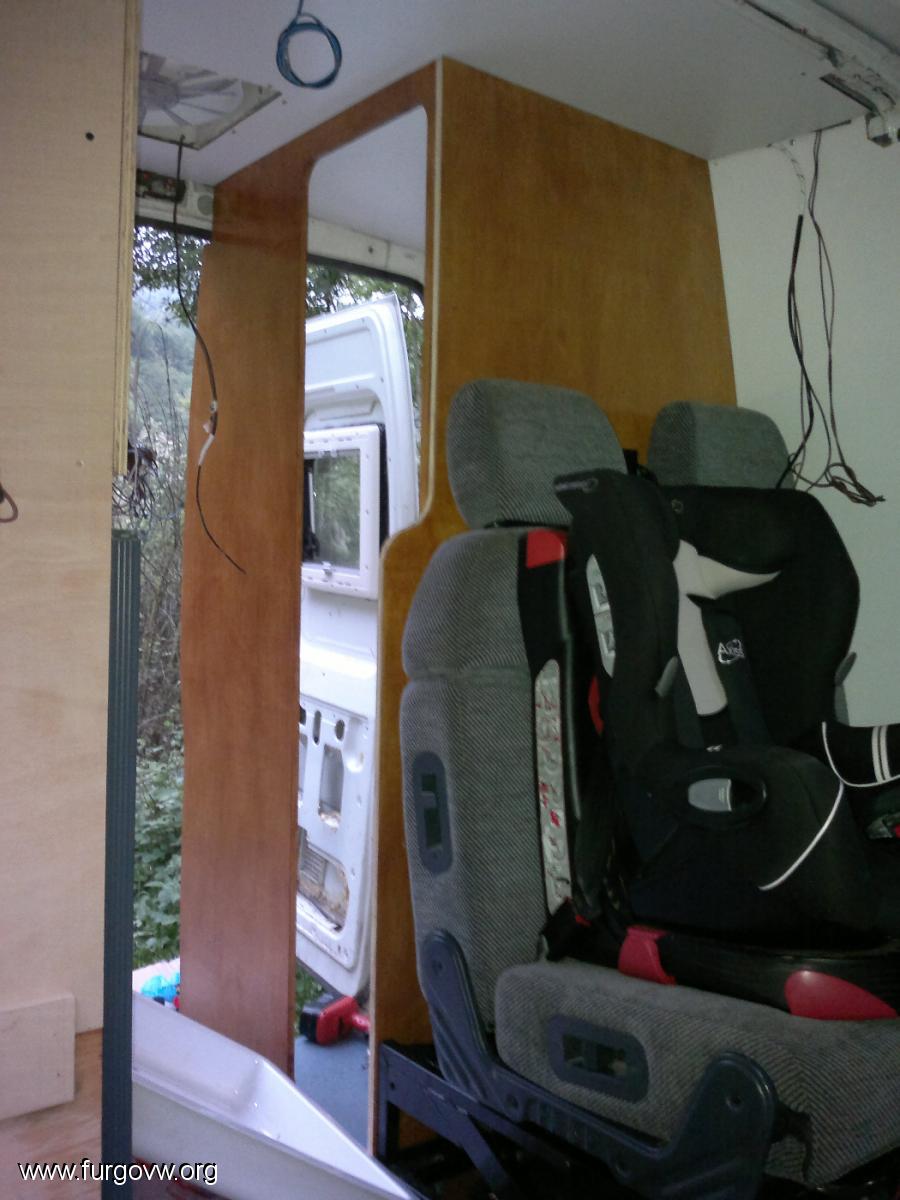

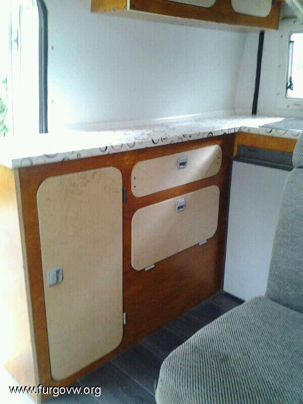

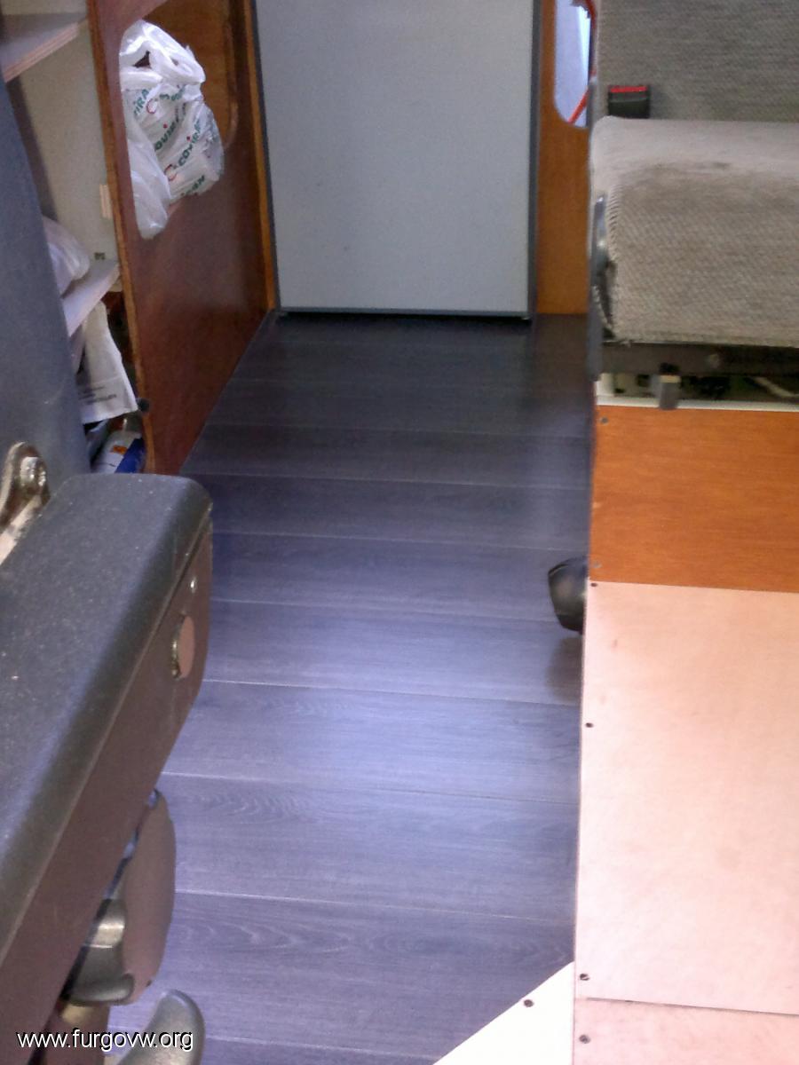

Ultimos avances...
Esto ya lo hice antes de vacaciones pero como anduve a todo meter para dejarla lo más acabada posible no puse fotos:

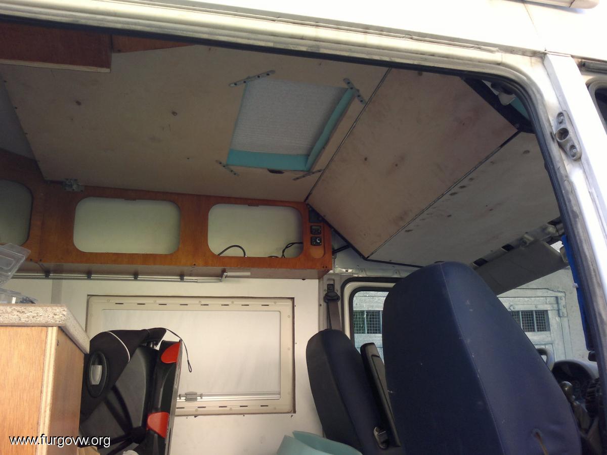

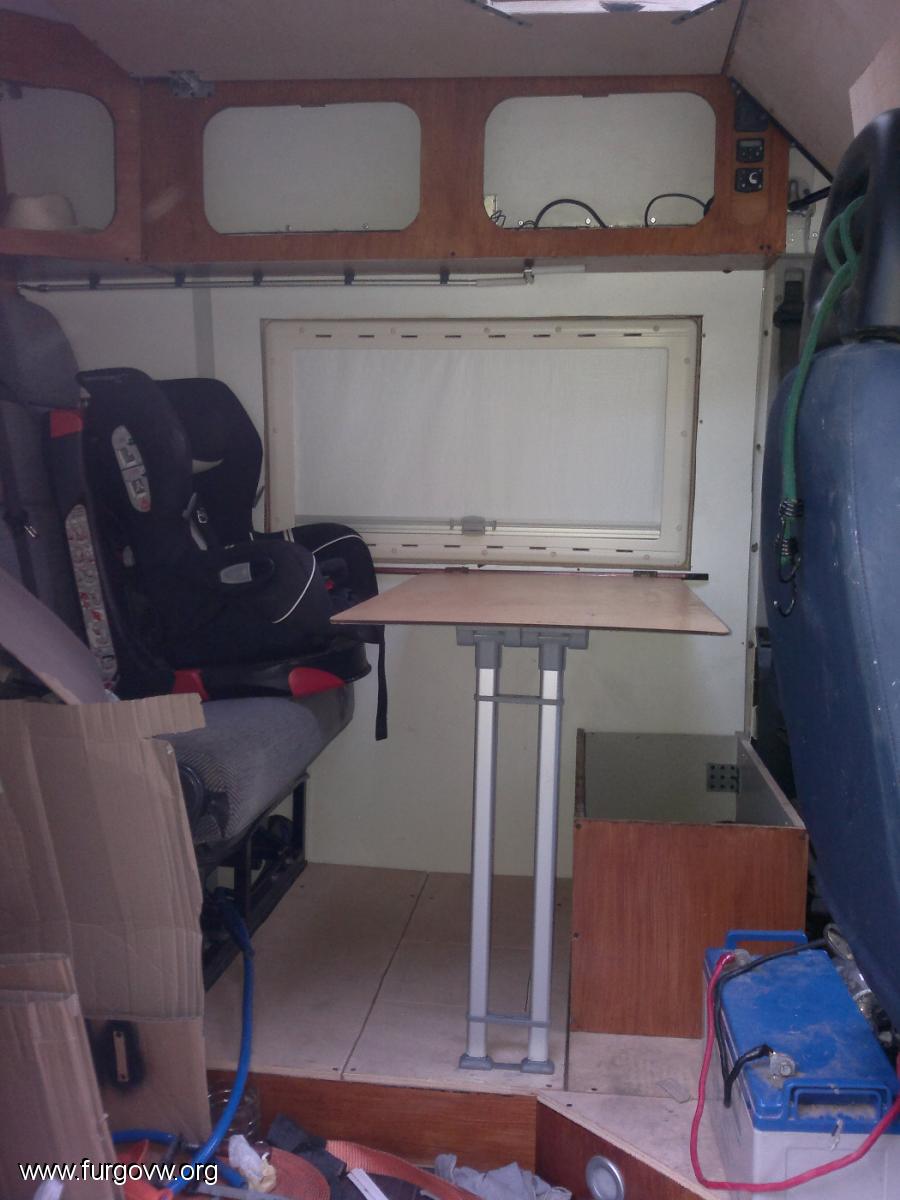

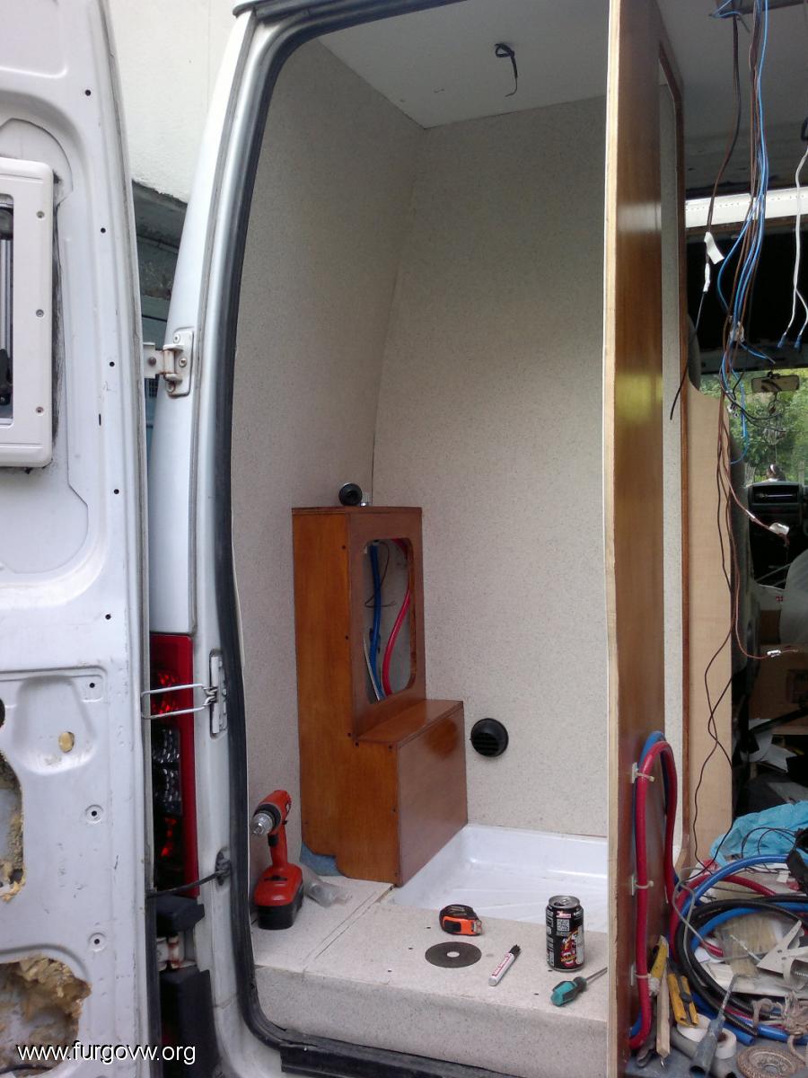

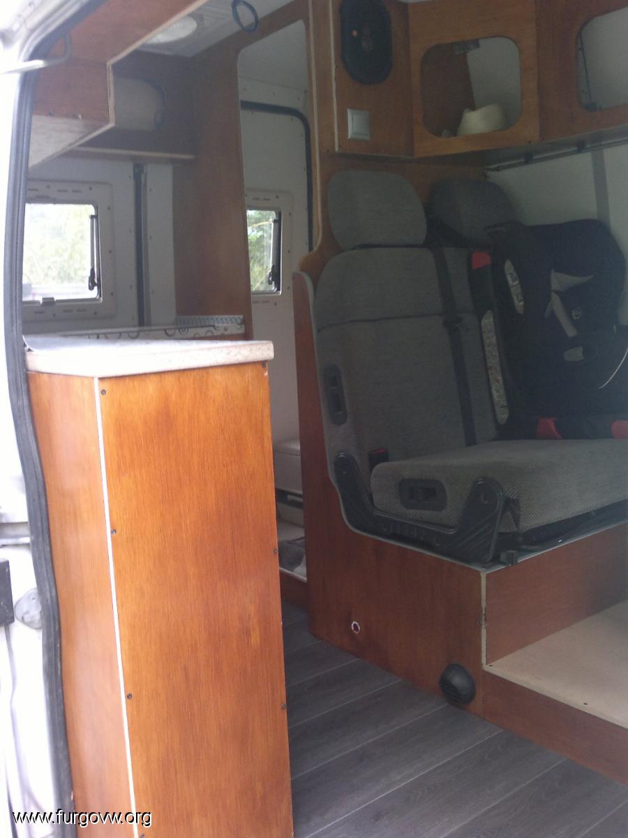

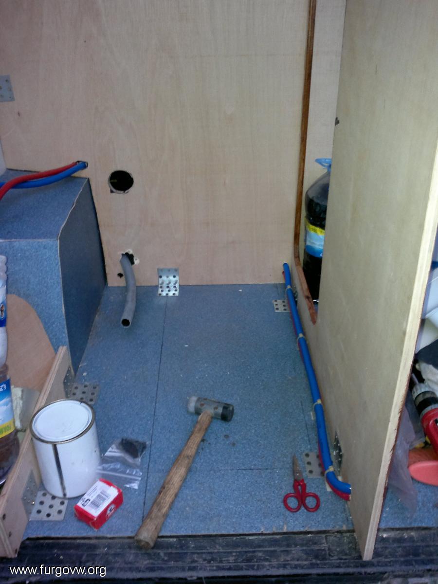

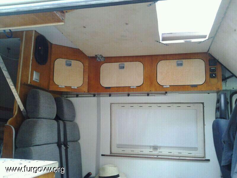

Furgoazkarra
Ahora esta así, me quedan detalles y cosas por terminar, pero lo más gordo ya esta hecho, un saludo.

pititruski
Hola furgoazkarra.
Te esta quedando preciosa y además 4x4  .baba

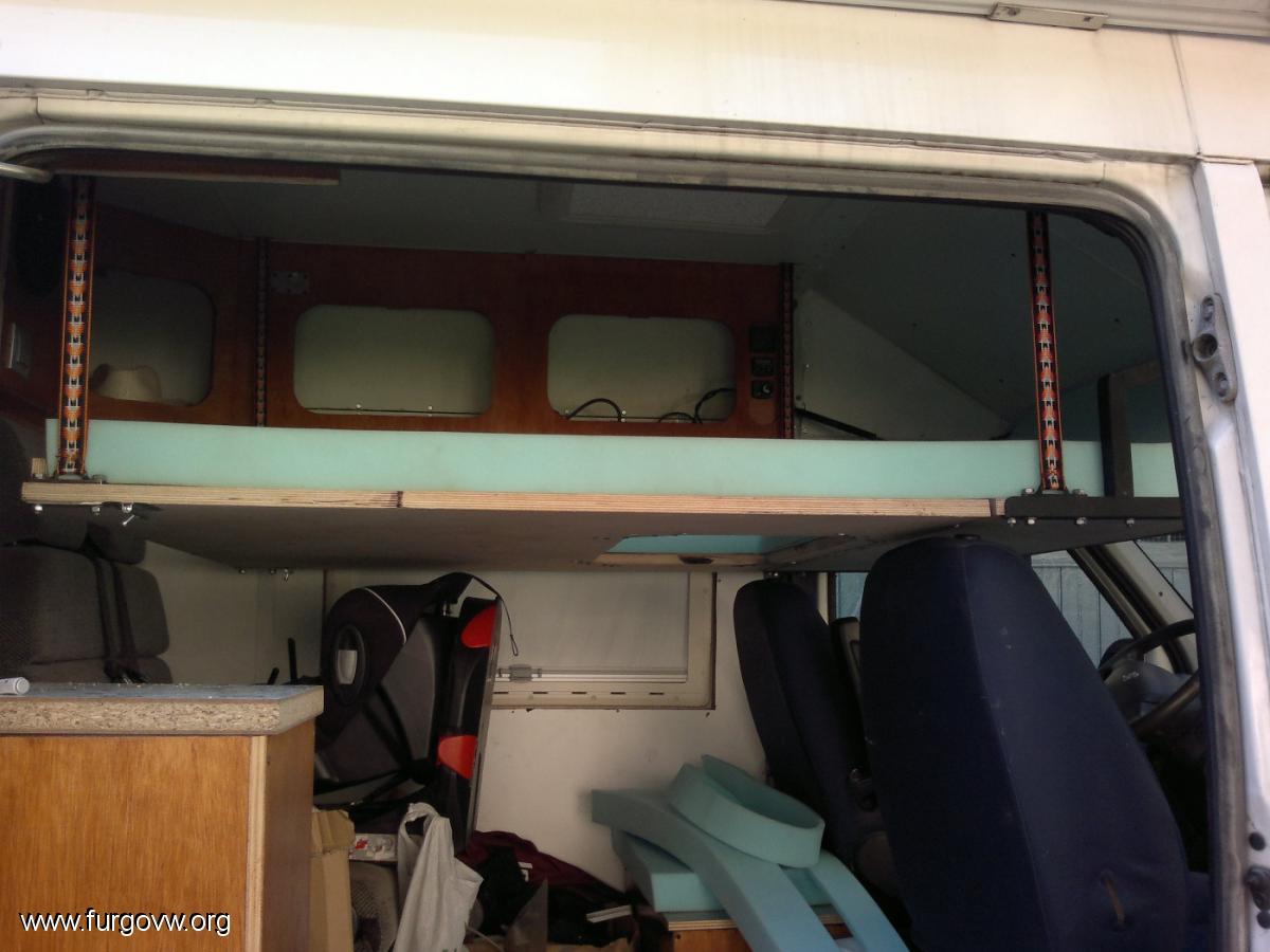

Que tal la cama del techo, es la cama principal? que tal se duerme? Que distancia te queda del colchon al techo?
Es que estoy planteando la distribución de la mia y la veo como una my buena opción colgar la cama en el techo y estoy buscando opiniones.
Veo que has quitado el travesaño que hay encima de los asientos delanteros. No te van a poner pegas en la ITV? Es que quien me va a hacer el proyecto me a dicho que ese travesaño no se puede quitar, a ver que me dices tu.
Pues nada,animos que ya te queda poco.
