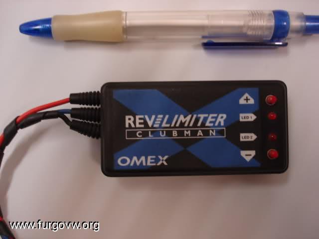

igual te sale mejor ponerte un omex para que te corte a las vueltas que tu lo programes y ya ta..

una foto mejor que mil palabras,
es facil de conectar, te viene con el corte a 6000 pero con los botoncicos puedes subir o bajar el rango

pero una pregunta es para ke corte como mucho a 6000 rpm

no, viene prefijado el corte a x revoluciones, cada vez que pulsas el boton de "menos" el corte baja 100 o 200 vueltas,

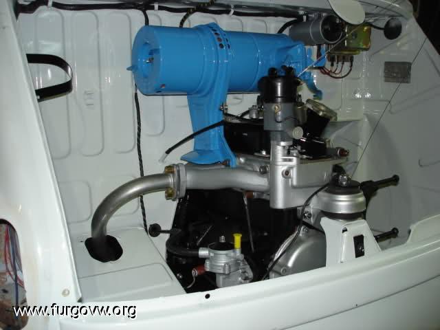

estoy restaurando uno, me dedico a la reparacion-restaracion, preparacion de clasicos, te pongo unas fotos

pues la verdad eske no paso de 90 km con la furgo cres ke me aria falta
muy bonito si señor ,estoi buscando un 600 del 70 71 sabes de alguno  ;D
si no tinee motor no inporta la chapa si

la verdad no creo que te haga ninguna falta, si no es que tienes algun problema de oido o con el pie derecho de agarrotamiento  .meparto
