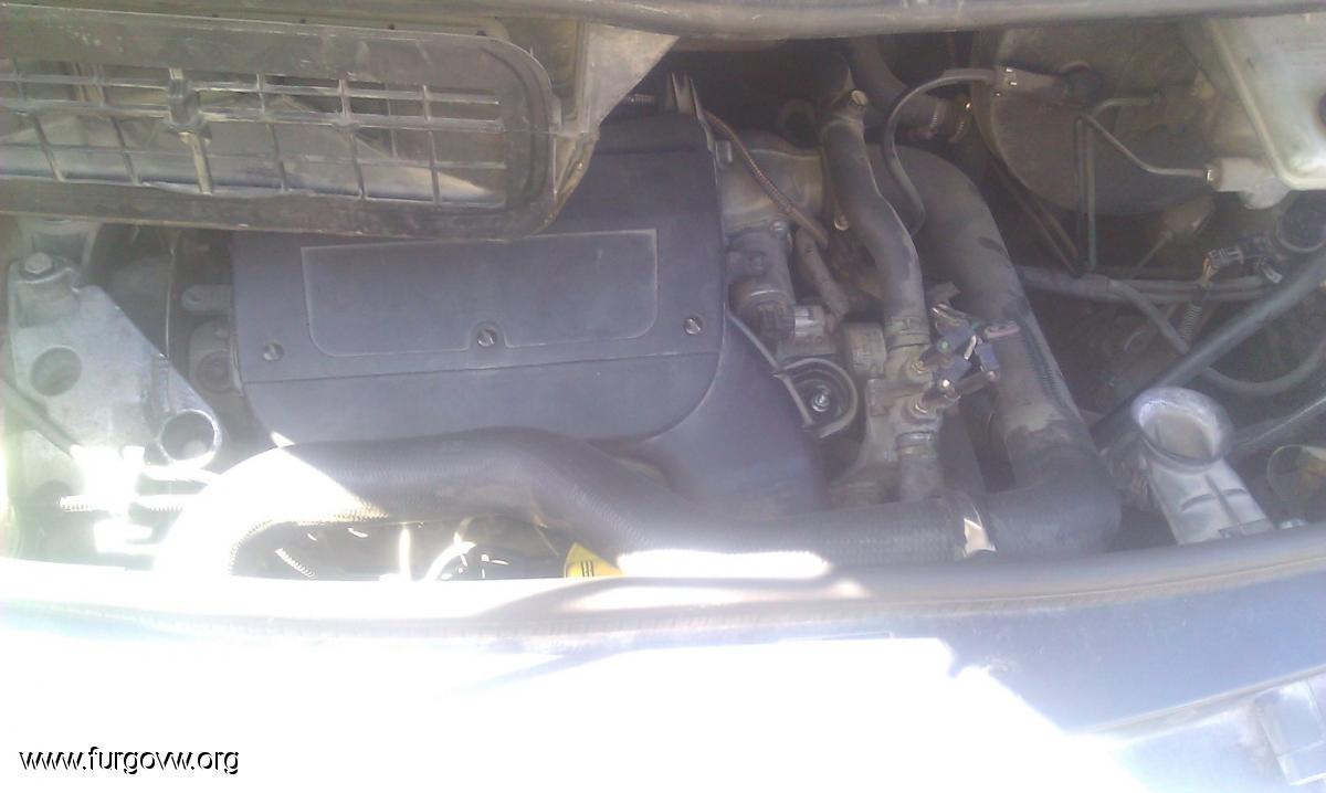

El filtro de aire esta dentro de esa caja de plástico grandota que sale en el centro de la foto, la que se le ve 3 tornillos.
No te agobies mucho con el cambio de filtros, es muy fácil. Conforme vayas quitando cositas, verás como no tiene ná.

Perdona pero lo de dos litros no se a que te refieres, y no es la 115cv es la de 100cv, pero muchas gracias por tu ayuda ya esta tarde me ha dicho un familiar mecánico cual es, es que me tenia un poco desconcertado ya que el del tuto es tan grande que no había nada tan grande en la mía, pero es que el mio es como la mitad de este que enseñan.
