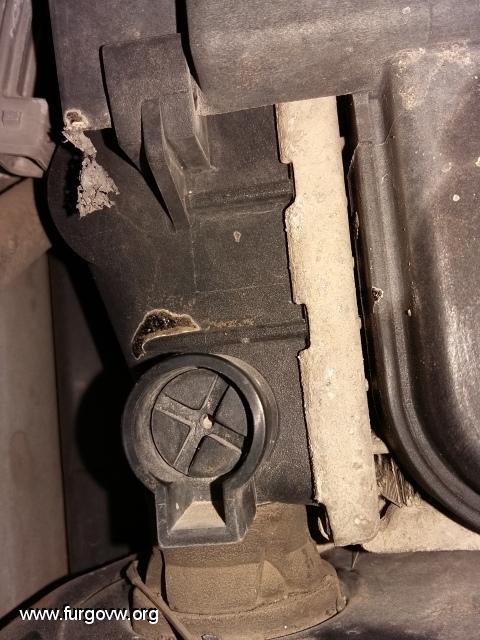

transitador
Ubicado en el lado del conductor parte baja del radiador el tapón de vaciado de la Ford Transit.
pils900
buenas,el 2,5 130cv 7.5 litros,si,comentarte que para soltar el tubo del radiador mejor con alicates especiales,que son una pelea de narices las abrazaderas... no hay sitio para el alicate ni llave de perro,puedes soltarlo mirando la furgoneta de frente,en el lado derecho,en la parte baja del radiador,lleva un medio tapon,sensor, que sale con un seguro de aro de metal que se quita bien,segun quites saldrá buen chorro para que lo tengas en cuenta,para rellenar ponlo a nivel lapones en marha pones la calefacción al minimo y vas rellenando según te pida.siempre g12.
