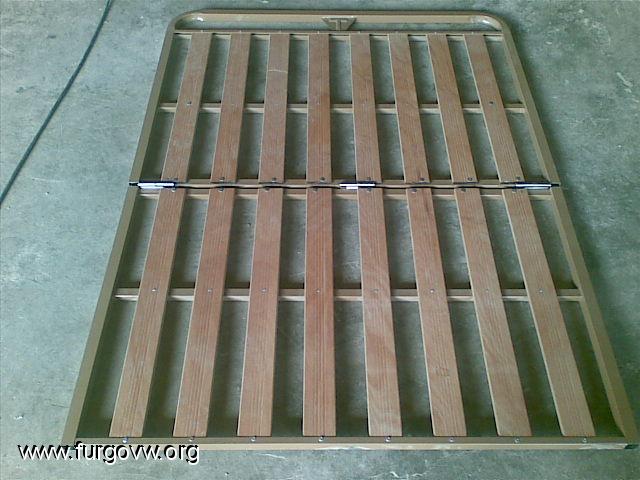

partimos de un somier ke yo en mi caso lo compre en los traperos de maus 1'20x190 el de la foto es muy comun de encontrar y es el aparente
para mi furgo una vito2 lo ajuste ala medida ke ami me hacia falta osea le kite la barra curvada.como keria ke se plegara tambien le kite las barras cortitas ke unen los 2 cuerpos del somier.Les puse remaches alas laminas y luego solde las visagras(foto abajo del todo)
org/galeria/fotos/rafi/fotos-cama-
las patas del somier ke son de kita y pon(no cuesta nada)las alargue unos centimetros asi se me keda amplio maletero debajo de ella
en conclusion la cama es comodisima,cuando kiero coger algo de debajo de ella basta con levantarla ke esa es una de las funciones de las visagras, la otra funcion es kitar patas y poder plegarla para guardar

esta foto va arriba es la barra curvada ke le kite y lo de medio

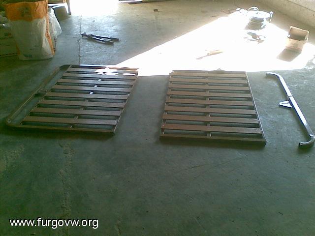

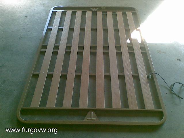

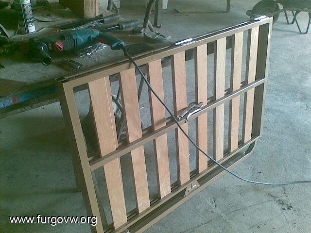

Bueno, pues comprado todo el material para realizar la cama en la vito, paso a detallar el brico.
He usado un somier de láminas de 135 cm x 190 cm, una cama normal vamos. La he cortado en tres y soldado unos tubos de 30 x 30 cm para soldar las bisagras. A las patas originales le he añadido 65 cm de tubo de 25 x 25. Mi intención era slavar la altura del perro que dormirá adentro cuando llueva o haga frio. Mi vito tiene los asientos abatibles pero el brazo de uno de los cinturones molesta, así que lo primero fue solucionar esto.

Preparación del somier.
Ahora las comprobaciones.
Todo preparado para el viaje.
Es otra idea más.
