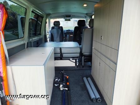

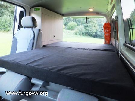

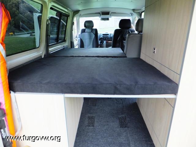

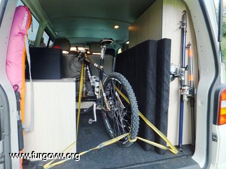

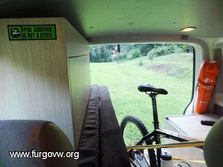

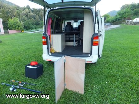

eufecio,,, te paso las fotos de  la transformacion... desde como lo llevo mientras voy circulando... a como queda una vez montada la cama y donde pongo la mtb... trek 8500

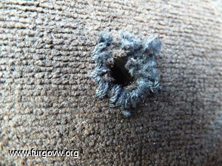

solo comentar que los colchones son a medida.. y como se aprecia... uno de ellos lleva un tablero de 19 dentro .. con rosca ya incluida para poder enroscar las patas... pondre foto...
no se si es lo que estas buscando , pero a mi me va muy bien... eso si.. solo una mtb.. si son dos... .nono .nono .nono la cosa creo que no te va a ir bien, porque solo cabe una... tal y como yo lo tengo...
ah.. no llevo portabicicletas... ya que la llevo dentro.. y eso que estuve mirando lo de comprar por 500 euros el original , que venden en andorra y que me queda cerca...
.fotografo .fotografo .fotografo .fotografo
Esta foto es para que veas que dentro del agujero... hay una rosca dentro del tablero y asi `poder enroscar las patas
en el baul de la isquierda es donde guardo los tableros para hacer la cama.. tambien, el tablero que hace de mesa... lo de tapar todos los cristales...sacos de dormir... una silla....
plegar los asientos
poner el colchon con 2 patas
y asi es como queda
para que entre la mtb... tengo los asientos en posicion normal y tirados al maximo adelante... y una mtb entra bien... lo que hay que hacer por no dejarla fuera...

la cama es bastante grande , pero no para 5.. .nono .nono heheheh... largo hace 185... y de ncho.. depende... el colchon de los pies 105.. el de la cabeza...130....
mas o menos las medidas de las camas de antes !!!!

Joder, me voy a salir un poco del tema, porque me ha llamado bastante la atención tus muebles. ¿Están al natural, sin pintar, ni laminados ni nada de nada? Por lo que veo es tablero marino sin pintar, ¿es así? ¿Le has dado algún tratamiento?
Un saludo y, por volver al tema, gran solución para llevar la bici: y sin portabicicletas ;D

hola c4mper..
la verdad es que los muebles si son de melamina , no recuerdo el nombre exaxcto, pero es un estilo de " mable enblanquecido "  y canteado con cinta gris plateado  de 0.8.
mas o menos como la del siguiente enlace... como la sand ash... mas o menos
http://arteca.com.co/es/Colecci%C3%B3n/Sand_Ash.html
En las fotos no se aprecia bien el color , pero aun es mas blanco de lo que se aprecia.
la parte que sirve para hacer la cama si que es de tablero marino.

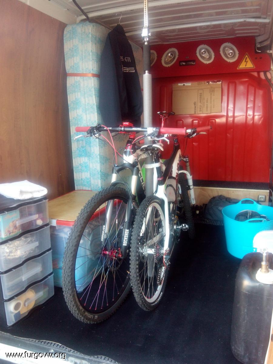

Estas son gracias a un compañero de otro foro,con esto me sobra,ademas la vito mia tiene mas de 300.000 km y no deberia meterle mucho dinero, mas o menos es lo que busco, por si a alguien le interesa
