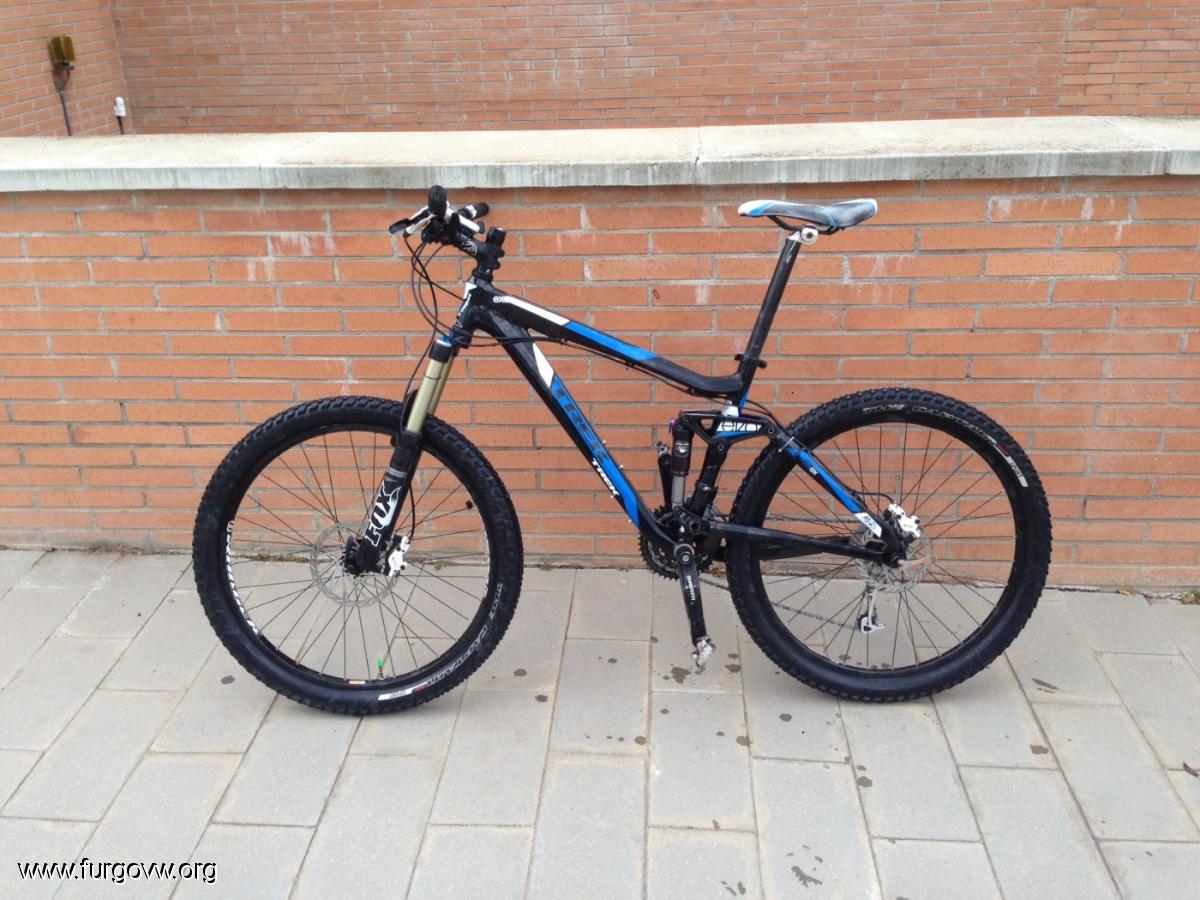

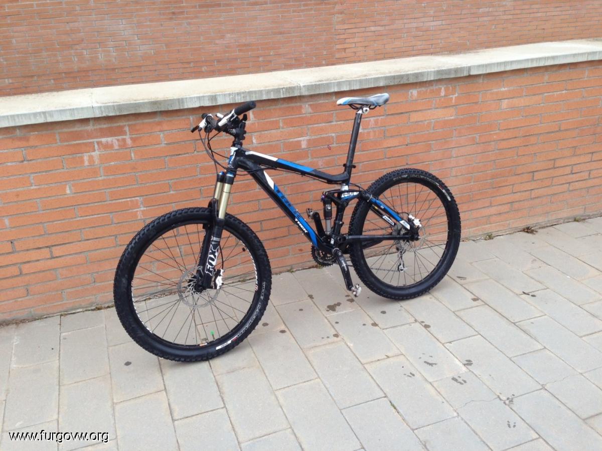

Me uno al hilo y presento a mi pequeña, una Trek fuel ex5 a la que le he hecho varias mejoras, la ultoma ha sido la horquilla, una fox 140mm de aire, vaya cambio que pego la bici, sobre todo haciendo el cabra .loco2

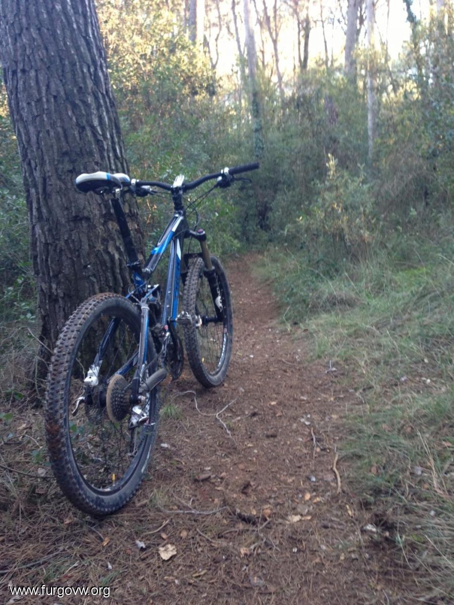

Hoy en su medio natural, como mola salir un dia despues que haya llovido.
Y aqui despues de una limpieza que la subo a casa llena de barro y la parienta me mata.
