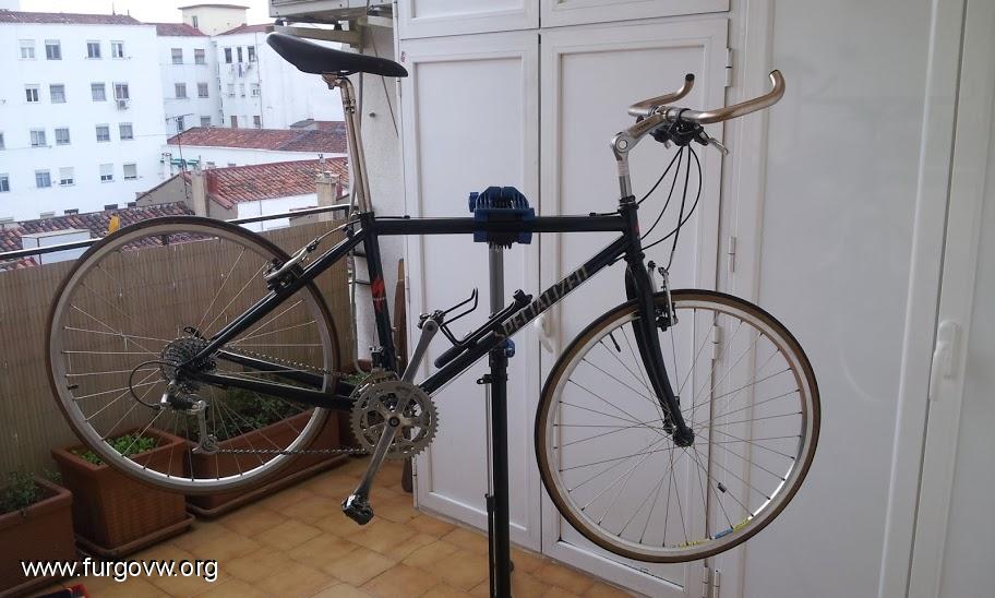

Os gustan las clasicas.. ehhh bueno a mi tambien.
Os presento el juguete que estoy restaurando. Es una Specialized S-Works de los años 90, con un cuadro de acero conificado de doble espesor y horquilla de triple espesor. El tope de gama de Specialized del 93-95.
Ademas del cuadro, toda la bici viene montada con XT, LX, llantas mavic y demas componentes de calidad.
Me la ha regalado un amigo que se ha ido a vivir a la otra punta de España, junto a 3 o 4 bicis más a piezas, y muchas más cosas.. vaya que le ayude a limpiar el trastero.
Es una talla 16.5 ya que mi amigo mide como 1.6m y en principio habia pensado en restaurarla para cuando uno de mis hijos sea un poco mayor.. (10 años o asi)  pero ha pensado que la pobre estaria muy sola hasta dentro de ese tiempo y que seguro que le gustaria ver mundo.. asi que me he pillado una potencia extra alta y regulable y como es bastante larga de tubos (En aquella epoca se llevaban racing las bicis) pues la voy a usar para hacer carretera y pistas asfaltadas, vias verdes, etc.. y como bici de vacaciones.

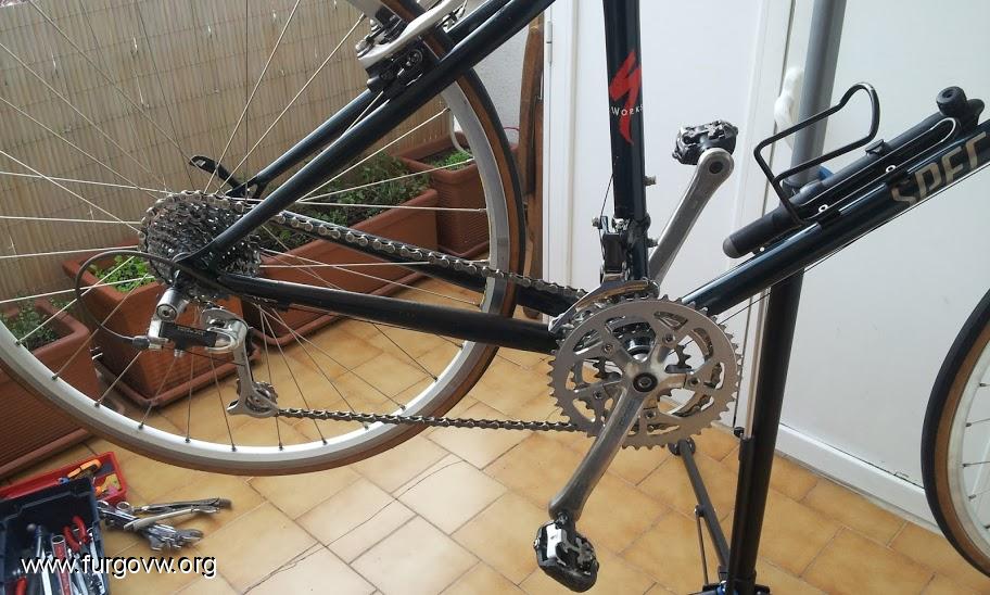

Llevaba parada 8-10 años y la podre no cambiaba .. pense que estaban jodidos los cambios.. e incluso pille un mando LX de oferta y una cadena IG70 especial para cambios XT de los 90... pero ha resucitado y ahora va perfecta.
- Primero arregle la horquilla original que se le habia partido un tornillo y crujia al montar en ella.. aparte del peligro que tenia de usarla asi. Tuve que comprar unos extractores de tornillos rotos.. pero salio facil. Ahora los he cambiado por tornillos inox, para que no se repita.
- Desmonte todas las piezas y las meti en gasoil 1-2 dias. Los mandos han sido un milagro, han soltado mierda en el gasoil.. pero han quedado nuevos. Luego escurrir 1 día y engrasar con aceite de teflon y milagro.. como nuevos..
- He cambiado la horquilla de suspensión por la original (La otra la guardo para cuando le pase la bici a mis hijos) ya que es de 1' ahead y eso ya ni existe.
- Ajuste de cambios, frenos. Fundas de frenos y cambios con teflon y sirgas de cambio con teflon (De las negras)..
- La dirección como era rara, la limpie, desengrase y ha quedado nueva. Grasa de teflon y a montar.
- La cadena compre una nueva, pero ha quedado tan bien la original, que de momento me la guardo de reserva.
- Las ruedas las limpie a conciencia, incluso con un nanas, para dejarlas impolutas.. han quedado muy bien. Y frenan de muerte.
- Me falta centrar un pelin las ruedas y si acaso cambiar bolas y grasa en los bujes.. pero es que van perfectos.. asi que sin prisa.
- Le he puesto unas cubiertas lisas de 1' que me dio mi amigo.. aunque me temo que estaran ya viejecillas.. tendre que ponerle las Maxxis detonator 1,25 que tengo de hacer rutas por asfalto con la bici de montaña..
Y ya solo falta que me lleguen los puños y poco más.. ya tengo ganas de re-estrenarla..
Unas foticos
Bici Original.
Solo de ir a lavarla se le cayeron 3 tacos de la cubierta delantera.. imaginar como estaba... Asi como la veis, con las ruedas gordas, la horquilla manitu y sin pedales pesaba 11.2kg una virgueria.

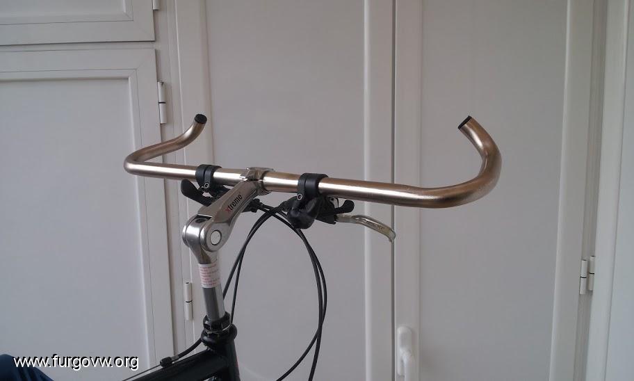

La nueva potencia. Me permite subir la altura del manillar y regularlo para ajustar la distancia.
La transmisión, cambios, fundas y demas ya montada y lista. En 5min estaba ajustada y cambiaba perfecta. Da gusto ajustar los XT.
La bici como va quedando.. con su nuevo look. más fino. Aunque guardo todas las piezas (horquilla, dirección, potencia ahead 1', etc..) para volver a dejarla en plan BTT cañera para el día de mañana.
Asi como esta a falta de ponerle algun detalle, apenas pasa de los 10kg.
Espero que os guste...
