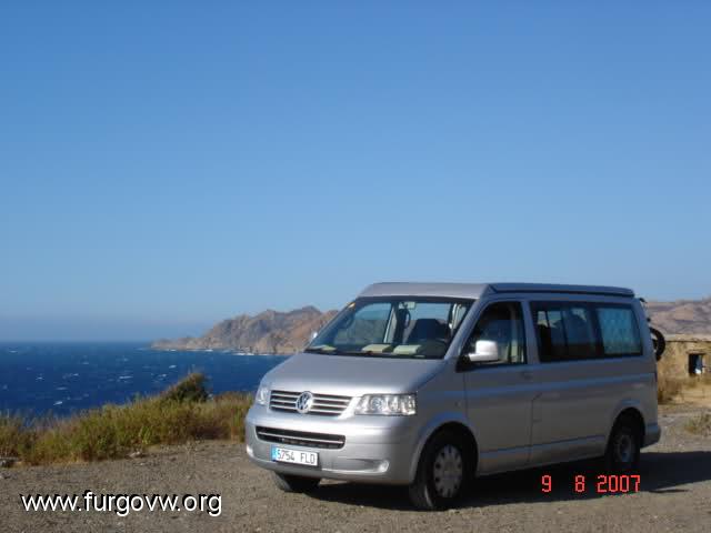

el pionero creo que soy yo, llevo dos meses con el techo en una multivan t5,lo he puesto en la furgo.net en Vic (bcn) era el mecanico de viceversa que se a montado por su cuenta, me han modificado el clima dos salidas en el techo y una en un lateral trasero, una luz en el otro lateral trasero y otra luz en el lado opuesto a la puerta corredera(es una trendline) a quedado bien y los de lafurgo.net se han comportado muy bien

Ahora le envio fotos a Blanco que dice que me las pone, este noche le hare mas que se vea el detalle del clima por el techo y la luz, la luz trasera funciona con la bateria del vehiculo, es una de las que habia en el techo, la luz del centro (lado opuesto a la puerta corredera,)funciona con la bateria adicional.
Tiempo....tardaron 15 dias.
Jordi y Jaume se comportaron muy bien, tienen cantidad de ideas y ganas de hacer las cosas bien, estan empezando, Jordi era el jefe de taller de viceversa y tiene mucha experiencia en techos.
Precio 6000 todo, pintado, homologado...
Blanco

Acabo de enviar a Blanco mas fotos donde se ven los detalles del clima en la parte trasera, respeto a mi modesta opinion, el montaje, el tiempo de espera....me parece correcto.Los perfiles y acabado de la luz me parece mejorable, me refiero a los perfiles ya que con el techo no vienen y tienen que hacerlos quien los monta y eso....me parecen mejorables, algun dia espero hacerme yo unos,. forrados en tela, pero hace falta tiempo.

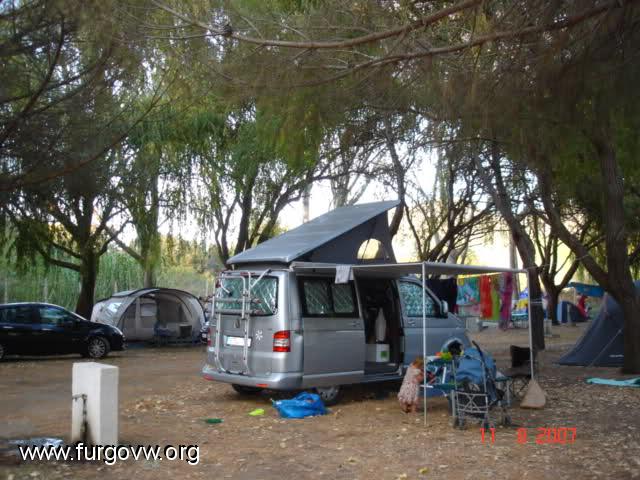

Mientras aparecen las fotos de Brescoli. Voy a poner yo unas sacada de http://www.spacecamper.de que también utilizan techos SCA.
Creo que una opción inteligente, ya que no cortas tanto techo (creo  ???) y conservas la posición sobre el personal ¿Qué os parece?

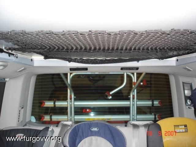

sernur
Brescoli esas redes para objetos también te las pusieron ellos? Me parce una muy buena idea para poner objetos.

Jmbg
A mi tambien me gusta mas que el mio ese sistema que corta menos el techo , como las t3 y t4 , la sensacion de amplitud es mas grande en el mio, pero me parace mas practico ese otro sistema, cuando esta el techo levantado puedes utilizar ese espacio para poner cosas ,en el mio no porque sube toda la madera (cama).
Respeto a las redes en el techo, las puse yo, las compre en norauto( son para maletero) hice agujeros en la madera y van muy bien para poner toallas, ropa de cama...
