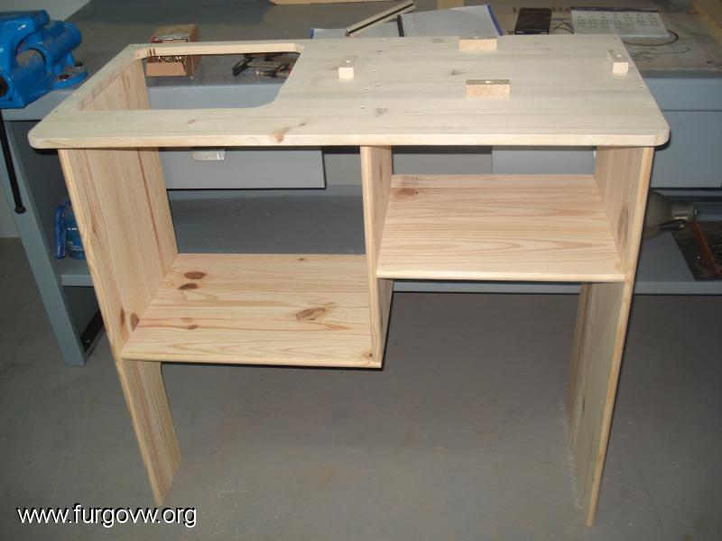

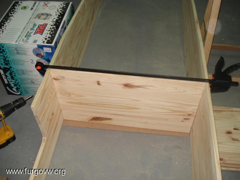

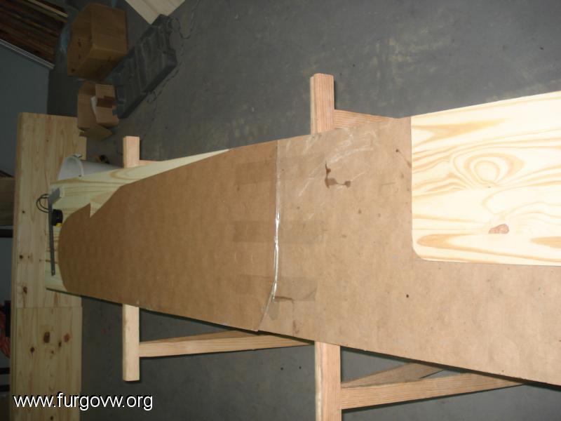

Sacamos plantillas del lateral de la furgo en cartón, para después cortar la madera (contrachapado de pino), para los muebles.

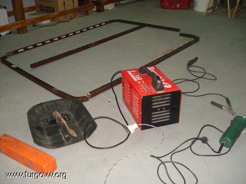

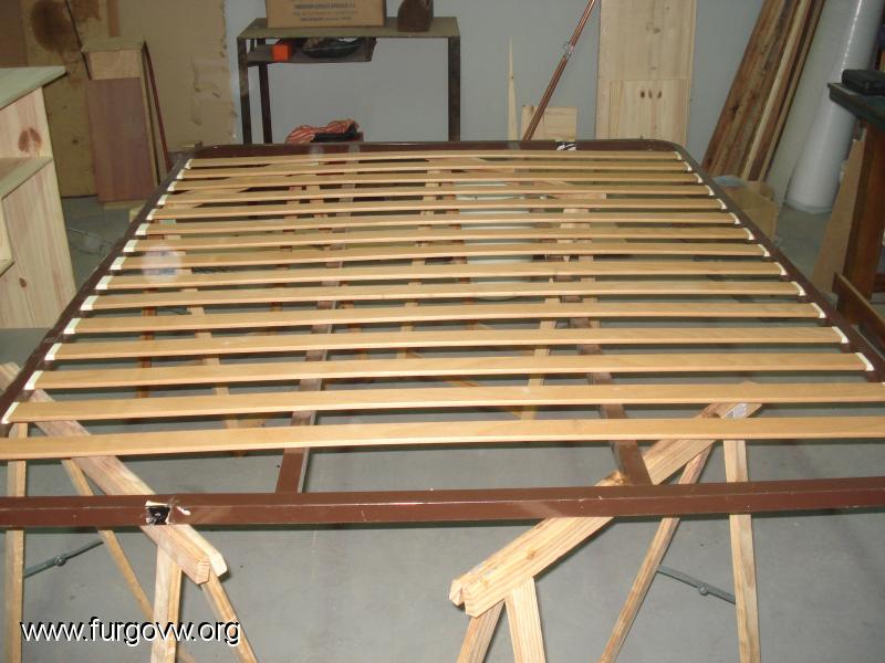

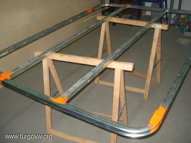

Vamos por las camas ... 2 somieres con larga historia, cortados, emerilados, soldados y repintados, con mucho cariño, éso sí.
El dormitorio constará de dos camas dobles, una encima de la otra. Éstas serán las 4 patas que sustentarán la cama superior.
Substituïmos las lamas del somier por contrachapado de 12 mm, con taladros a diámetro 40 mm para dejar respirar los colchones.

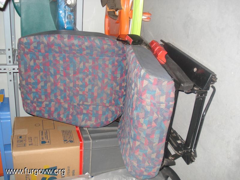

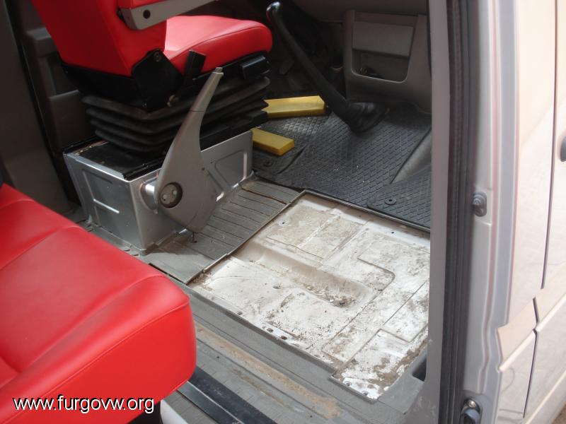

La butaca doble delantera nos impide montar mesa para 4 entre asientos.

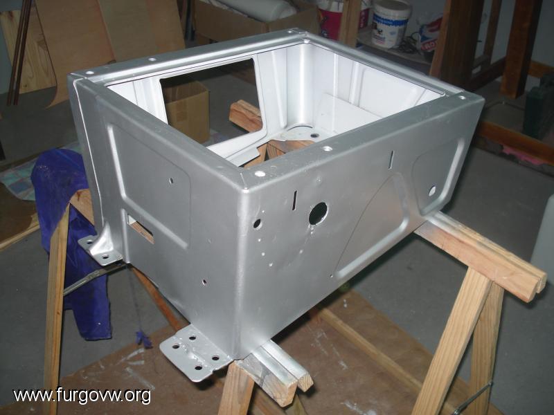

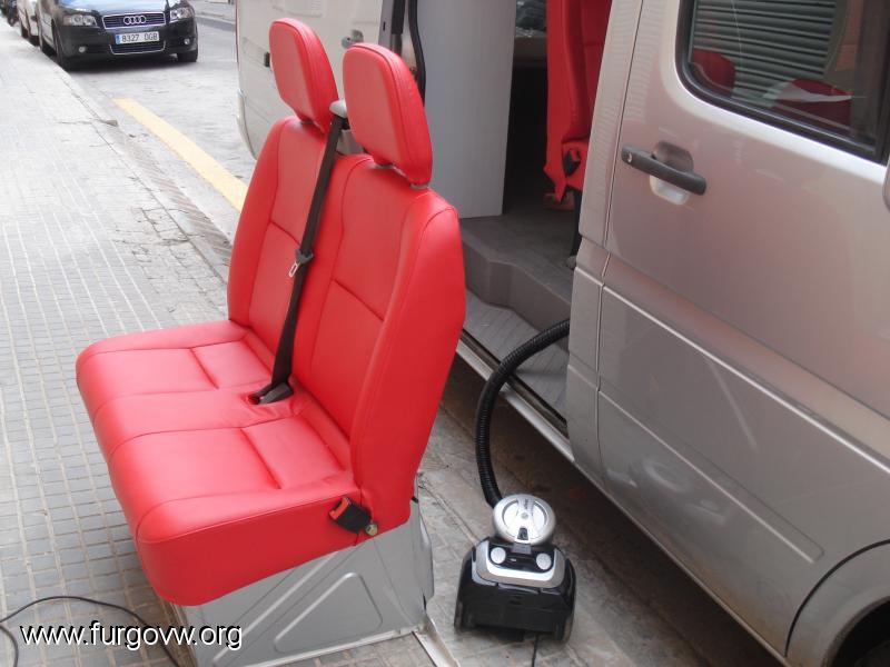

Un compañero del trabajo nos regala un asiento de copi de una Mercedes Sprinter.

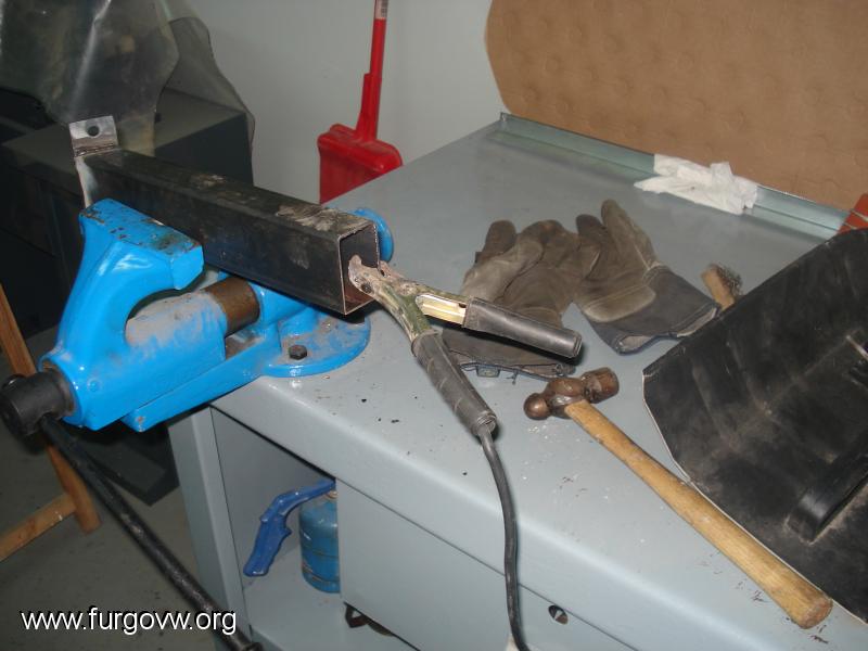

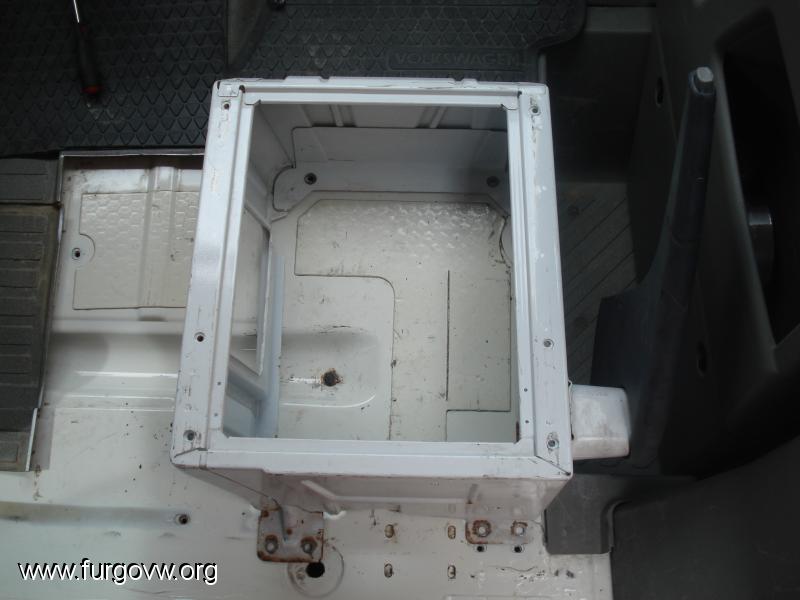

Compramos en desgüace la base de chapa del asiento, de otra Sprinter. Ésta base es de piloto y los anclages al chasis no coinciden con los de la furgo. Cortar-soldar.

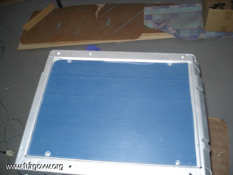

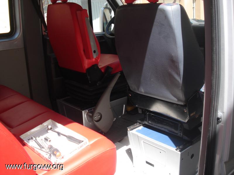

Al asiento del piloto le hemos comprado una base giratoria marca Naucca (154 lerdos), y poniendo una mesa de madera entre asientos ya tenemos comedor para 4 personas. Del comedor aún no  hemos sacado fotos. Las tendréis en breve.

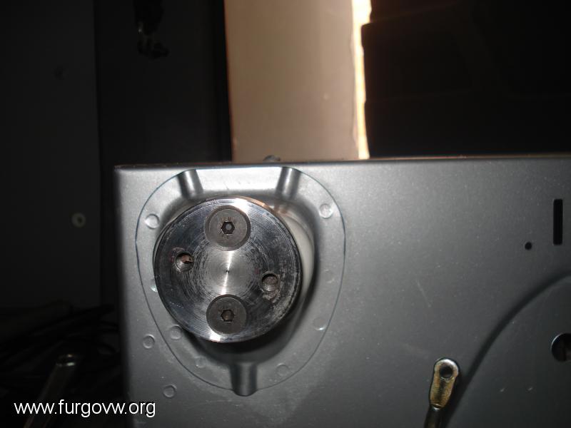

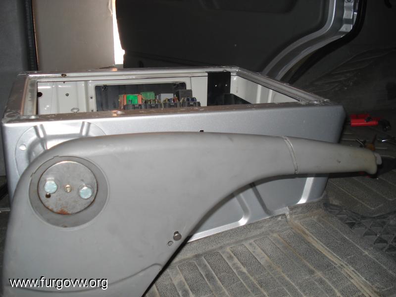

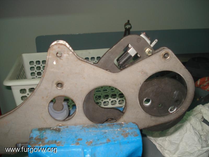

El mayor problema ha sido que aun con el freno de mano bajado, el asiento no pasaba por encima.

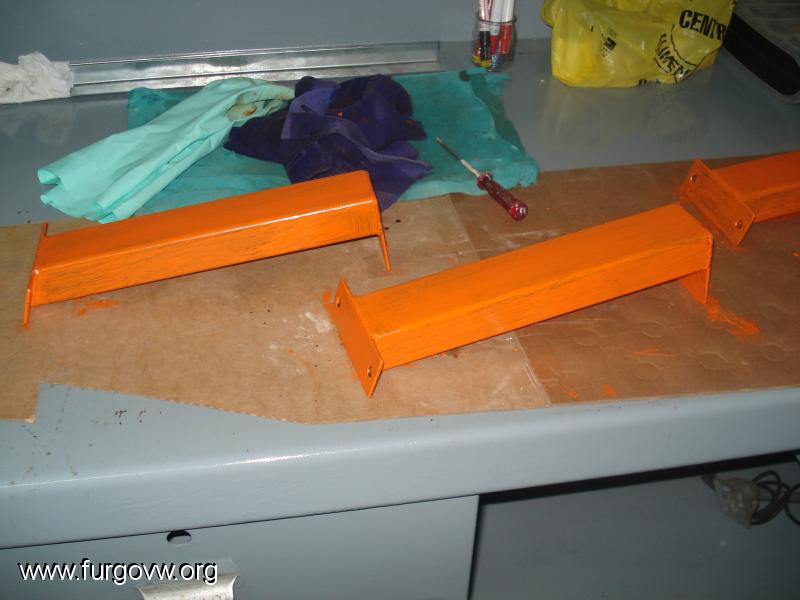

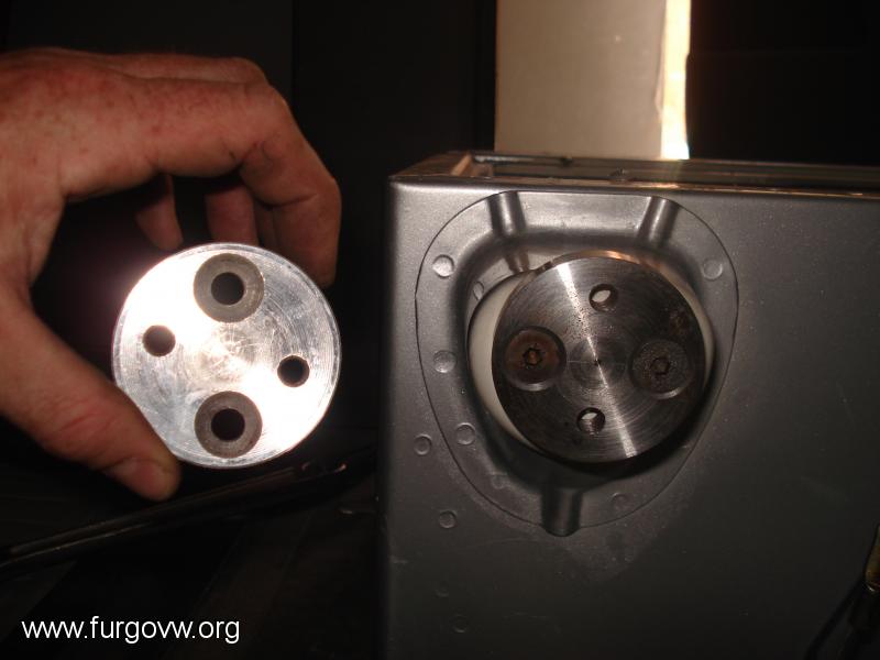

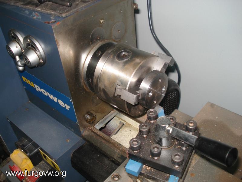

NO PROBLEM, se construyen 2 piezas de acero: la 1ª tiene 2 taladros para atornillarla a la base del asiento mediante tornillos avellanados y otros 2 taladros roscados desplazados unos 90º respecto a los avellanados. En los taladros roscados atornillaremos una 2ª pieza mediante tornillos avellanados que tendrá otros 2 taladros roscados y desplazados unos 70º de los avellanados.
En esta 2ª pieza es donde vamos a atornillar la palanca del freno de mano, deplazada unos 20 º hacia el suelo de la furgo.
El problema no queda resuelto del todo, pues al quedar la palanca algo más baja el cable queda destensado. Cuando saque las fotos os comento cómo lo solucioné.

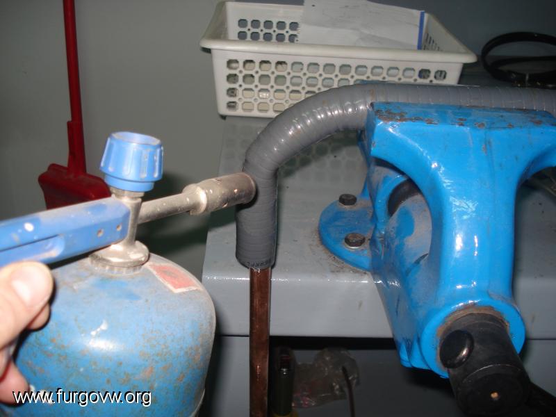

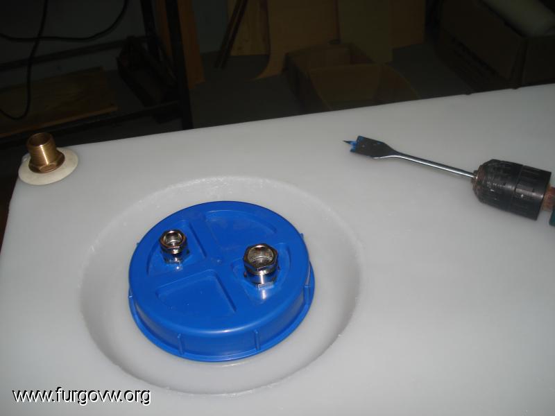

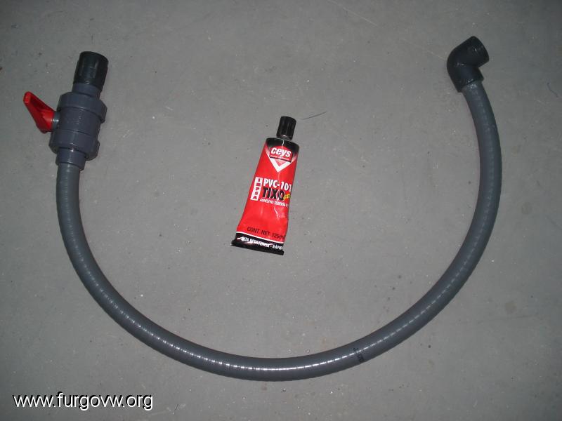

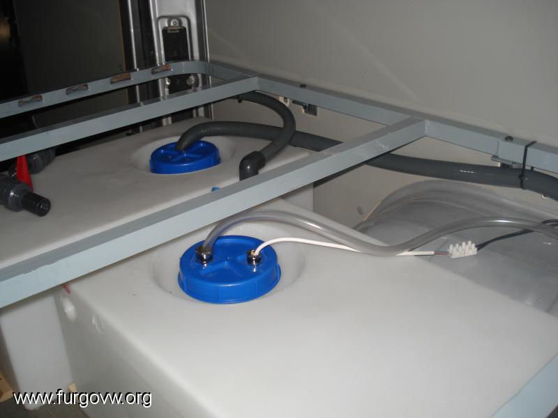

Compramos 2 depósitos para agua de 80 litros cada uno. Hemos hecho las tuberías con tubo de PVC . Es fácil de manufacturar y mantiene muy bien la rigidez.

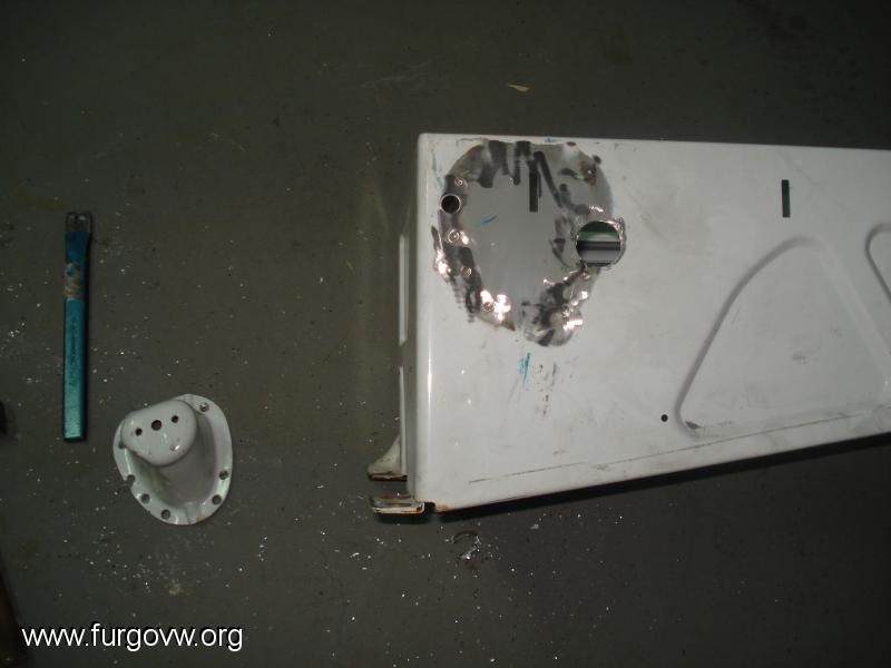

Argento: el antiguo propietario era un tanto "peculiar". Las bocinas fue lo primero que le quité, que por cierto me costó un curro desmontar el armazón que cubre la cabina por dentro y después masillar los 20 taladros que sujetaban las dichosas trompetas.

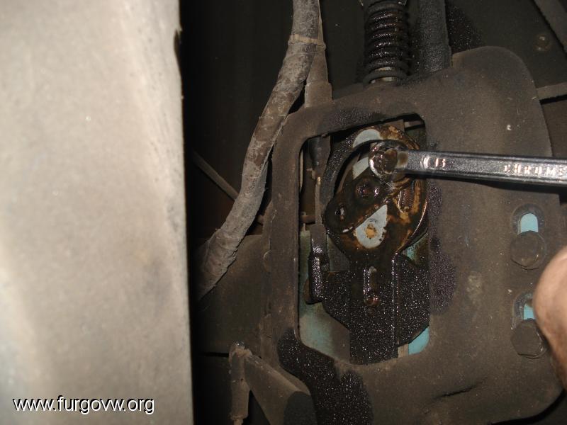

Una vez desplazada la palanca del freno de mano para librar el paso del asiento del piloto al girar sobre la base giratoria, debemos tensar el cable del freno para compensar dicho desplazamiento.
El tensor se encuentra debajo de la furgo y aflojando un tornillo hexagonal, podremos hacer girar la leva que tensa el cable.

lo de la madera que utilizas,no es contrachapado de pino.
es alistonado de pino macizo.
