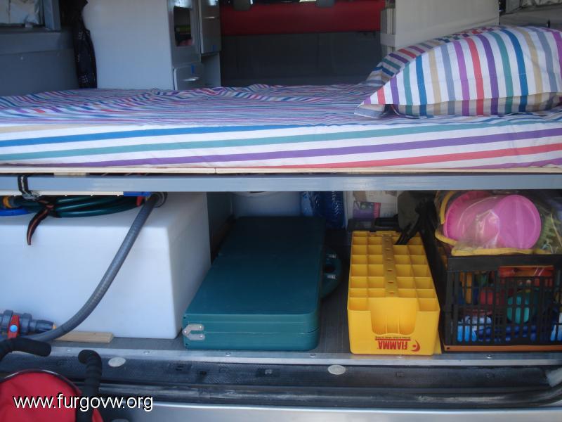

Los "tornillos" que pongo en el depósito de agua, son pasatabiques de latón de 3/4". Los hay de varias medidas, adaptables a varias medidas de grifos y otros accesorios de lampisteria doméstica.
Las juntas de goma son las que se montan dentro de las cisternas de los sanitarios domésticos. Sólo monté una por el lado interior del depósito y no pierde ni gota.
Los "tornillos del tapón del depósito por donde meto el cable y el tubo de la bomba, son prensaestopas de Métrica 16 (los hay de varias medidas más). Aprisiona el cable con junta de goma y por lleno que vaya el depósito no perderás agua por ahí.

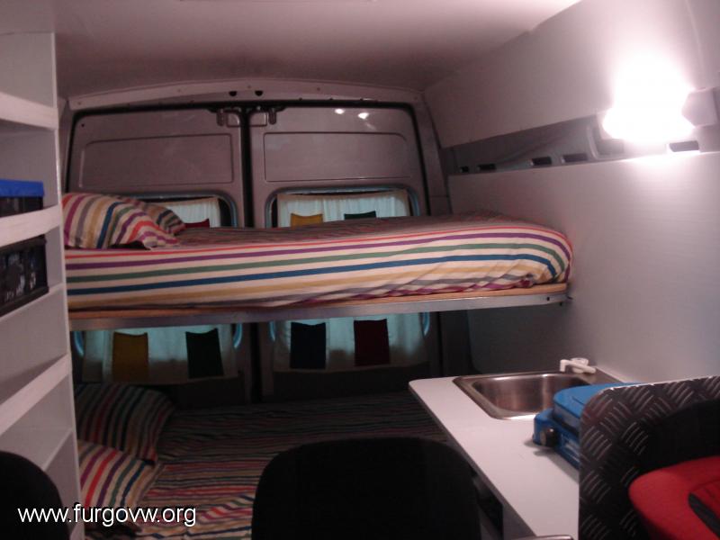

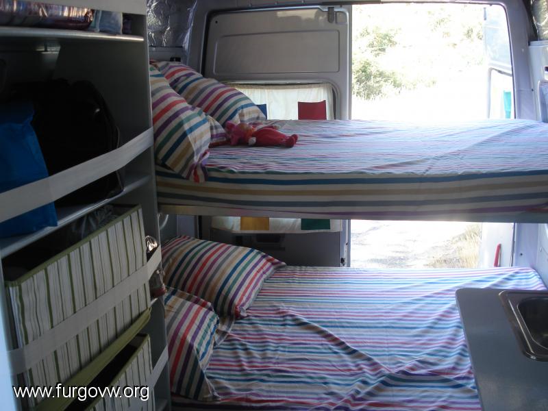

Vista de las habitaciones, desde la terraza.
Desde el interior.
Cocina y baño.
Vestidor.
Vista del "trastero", desde la terraza.

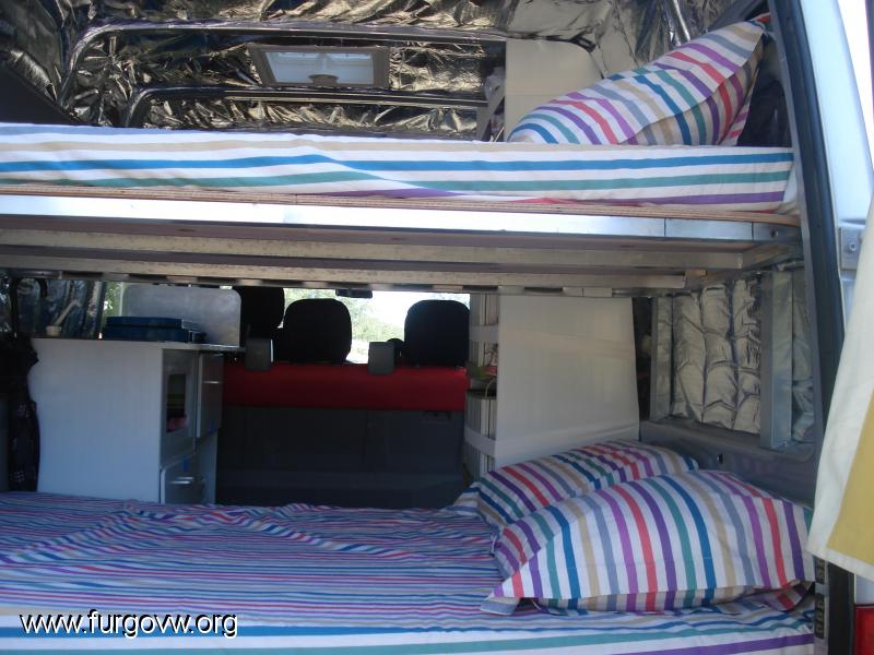

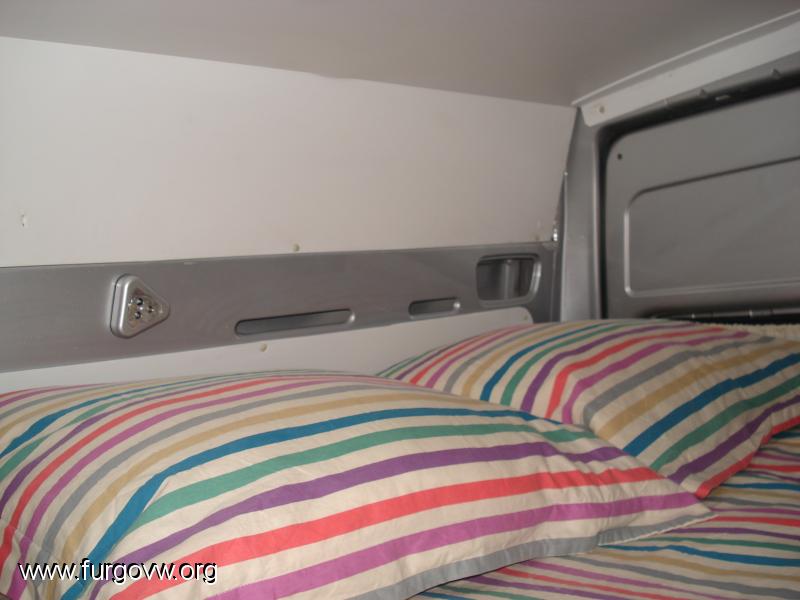

un apunte refuerza el somier de la cama de arriba pueda se se curve,
y se ronpa,de echo creo que ya esta torcido,metele una T de refuerzo.
salu2 ;)

Rodry, gracias por tu observación. El somier se torció al cortarlo y soldarlo de nuevo, es un tubo de pared muy fina. Aproveche para montar la panza hacia abajo y así se adaptaban mejor las maderas.
Creo que ya ha pasado el periodo de prueba satisfactoriamente. Te lo digo con pleno convencimiento, pues yo duermo en la cama de abajo y .. por la cuenta que me trae ... lo voy vigilando.
Saludos y que conserves ésa buena vista que tienes, pues la curva del tubo es irrisoria y más aún vista en fotos.  ;)

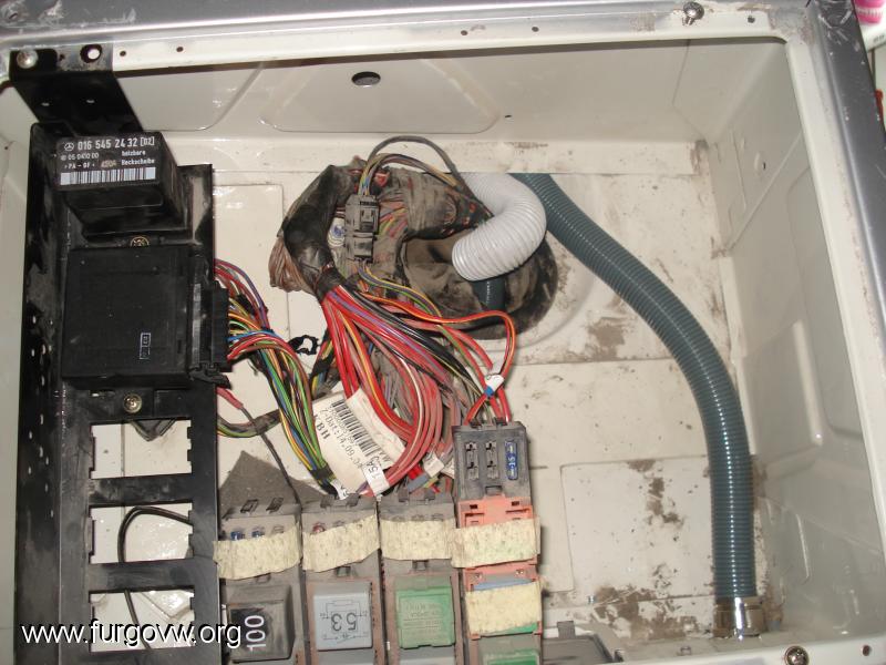

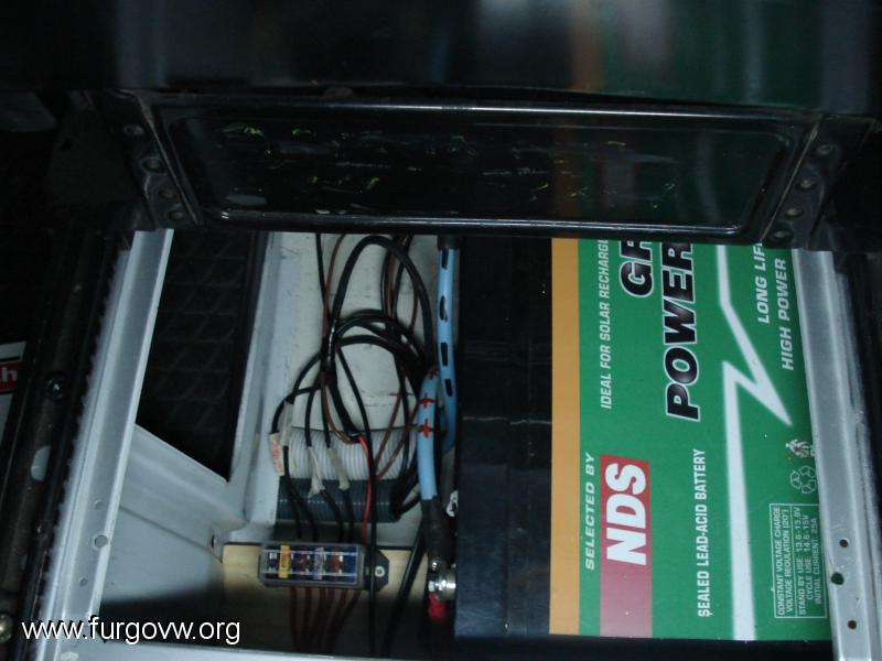

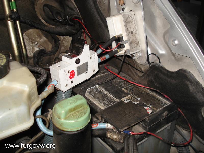

Bueno, pues os cuento un poquitín la instalación eléctrica que le hemos hecho a la furgo.
El relé "Scheiber" lo compré en una tienda de caravaning junto con la bateria de gel de 90 Ah.
El fusible de 60 A y el portafusibles que se ve en la foto son reciclados de un armario eléctrico industrial.
El cable entre baterias creo que es de 20 mm de sección (ande o no ande, burra grande). como lo pasé por debajo de la carrocería de la furgo, no problem.
Los cables entran con el tubo coarrugado blanco por debajo del asiento del piloto y cruzan hasta el del copi. Por el tubo gris he pasado los cables de distribución en la furgo.
La caja de fusibles me la montó FURGOEQUIP  cuando instaló la calefa Webasto, procedente de la compra conjunta en Lulukabaraka. Que por cierto hizo un buen trabajo y creo que a bastante buen precio.

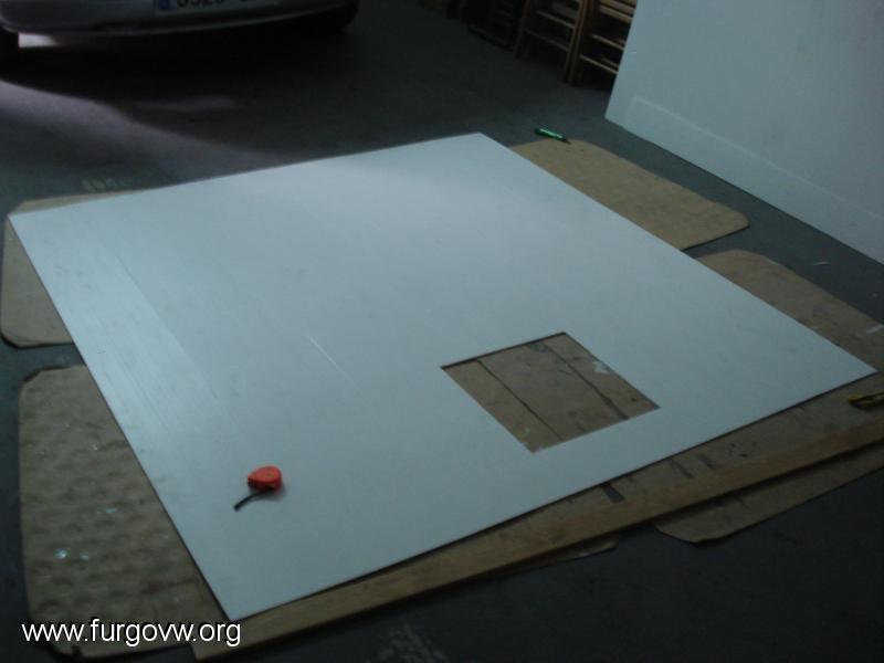

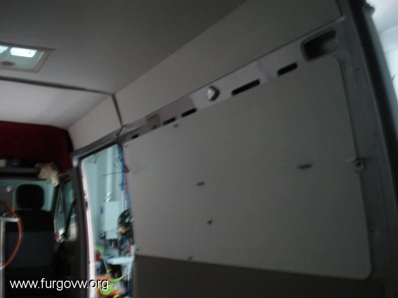

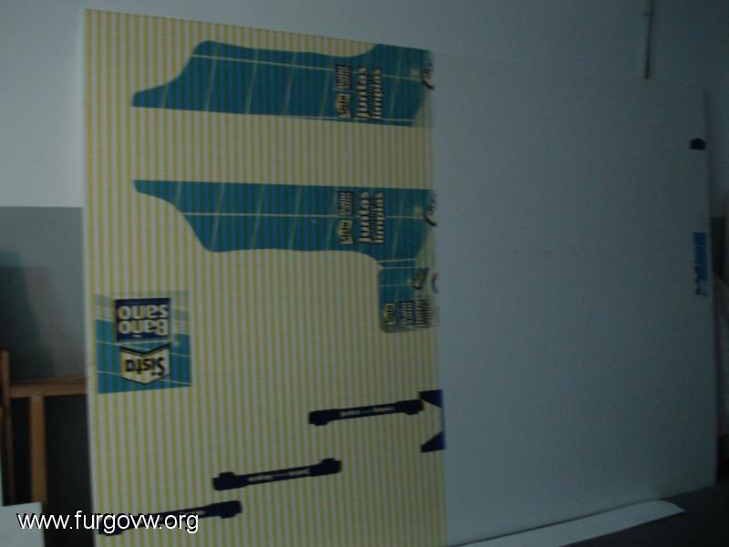

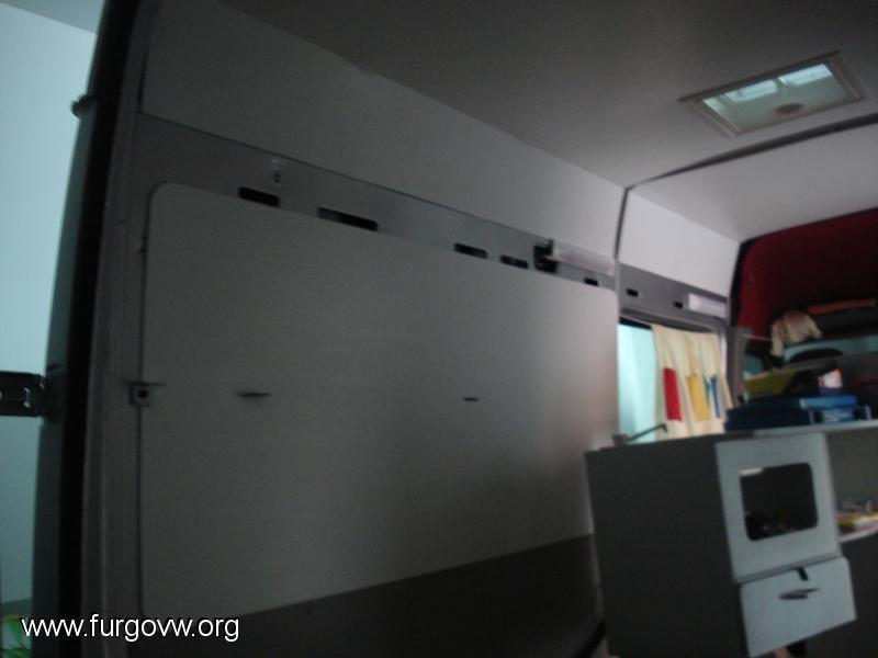

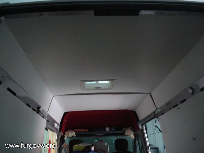

La furgo pedía a gritos un panelado decente, pues la hemos aislado con el aislante plateado del Leroi M y queda todo a la vista.
Un amigo me ha conseguido un material de pvc, que viene en planchas y es muy parecido al cartón. Es el material que usan para la fabricación de expositores en los comercios. Se corta con cúter y se limpia de maravilla, con agua y trapo.
Desmontamos camas, cocina y armario ... y a panelar!!
Y éste es el resultado final:

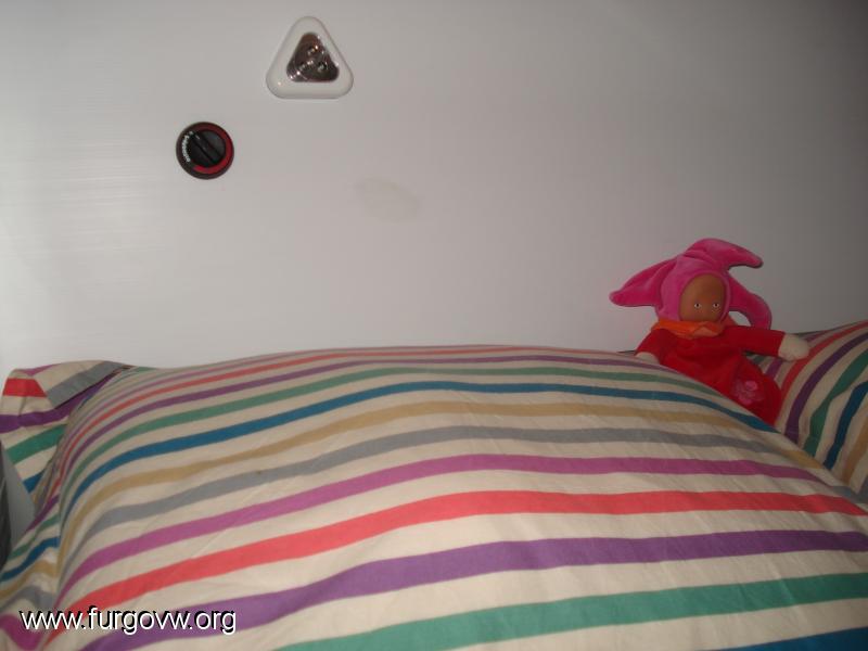

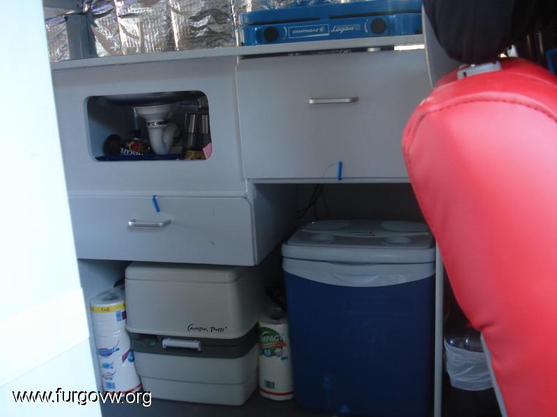

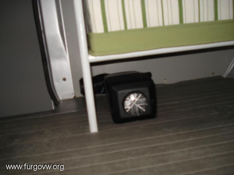

La calefa queda debajo del armario y la idea es fabricarle un pequeño cajón con aislante acústico para insonorizarla, dejando unas holguras para evitar calentones en el aparato. Pero creo que esto será más adelante.
El interruptor queda en la cabecera de la cama y la sonda de temperatura queda centrada en la furgo, tanto en altura, cómo en longitud.

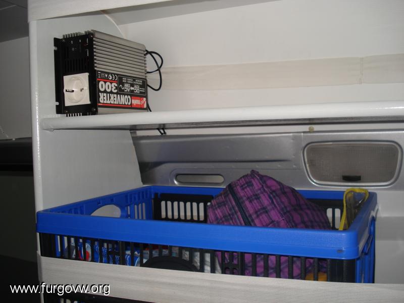

Éste es un inversor de 12 v a 220 v que compré en una ferreteria. Va sobre el armario ropero, de momento, pues estoy pensando en pillar una nevera barata de las del Makro y al igual lo cambio al mueble de la cocina.
Pero tengo mis dudas pues no es de onda senoidal pura y no sé hasta que punto puede fastidiar al compresor de la nevera.  ???

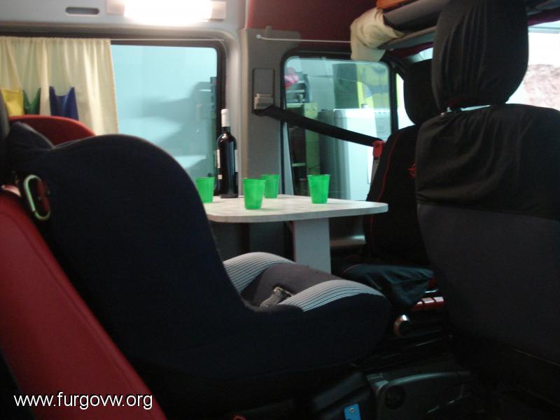

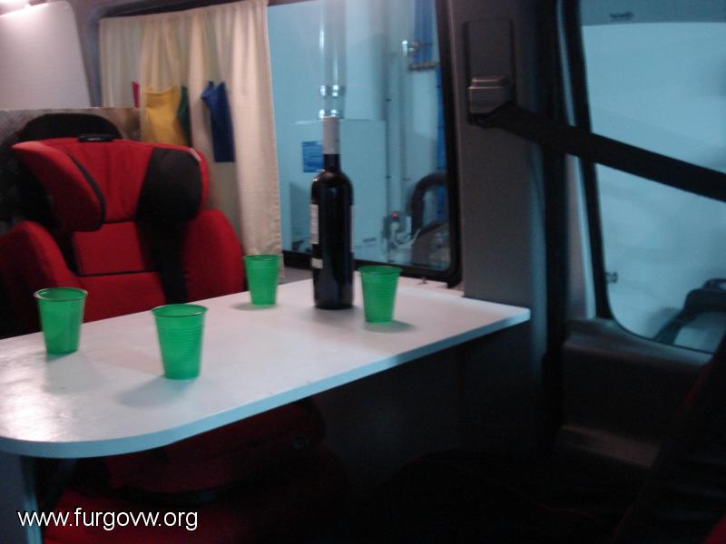

Y ya pa ir terminando unas fotitos de la mesa del comedor (que las había prometido).

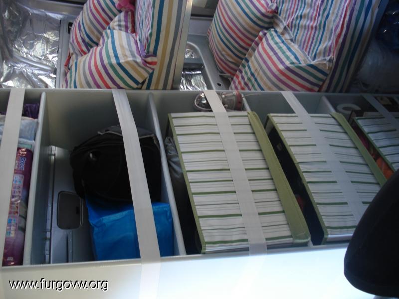

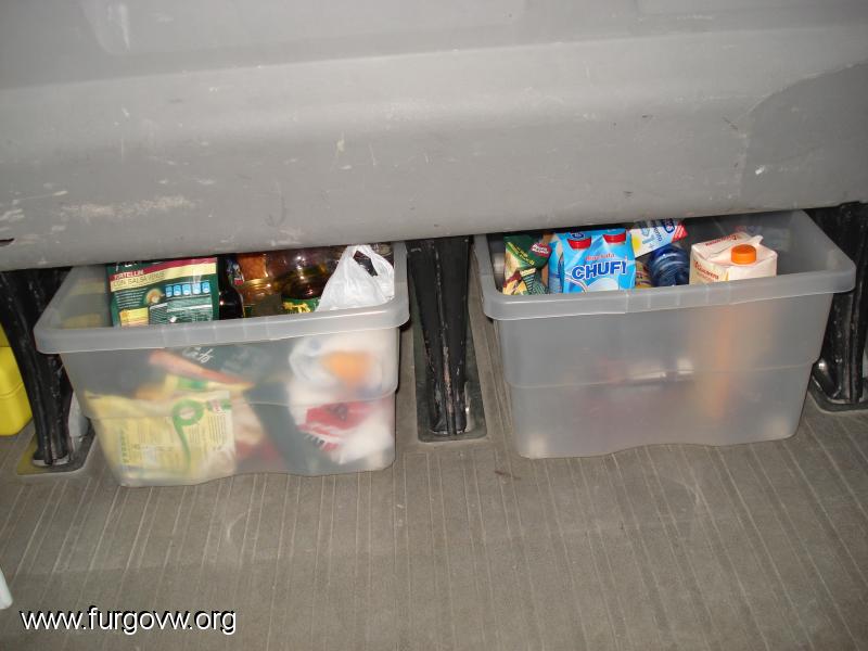

Y una de las dos cajas de plástico, con ruedas (AKI) que van debajo de los asientos posteriores y son una despensa fabulosa.
