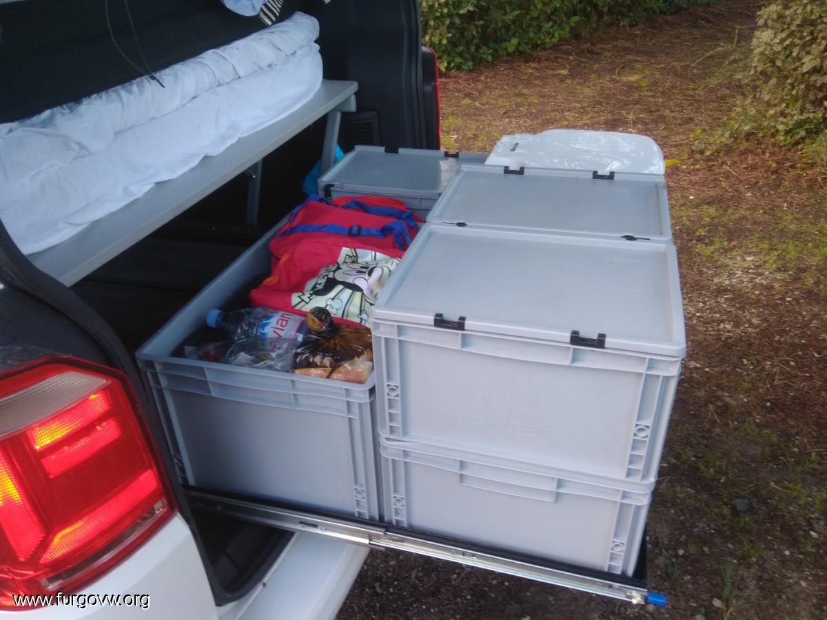

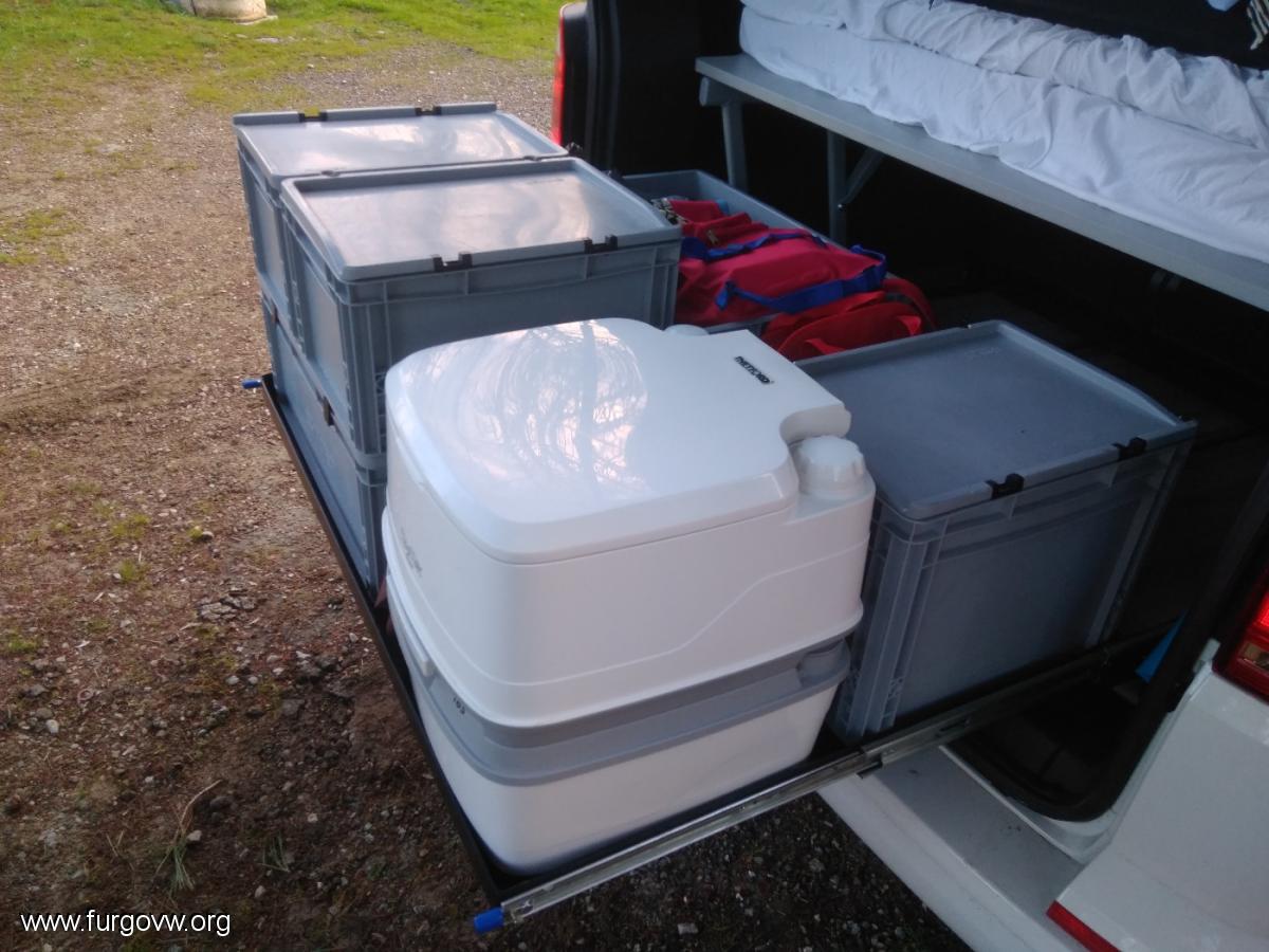

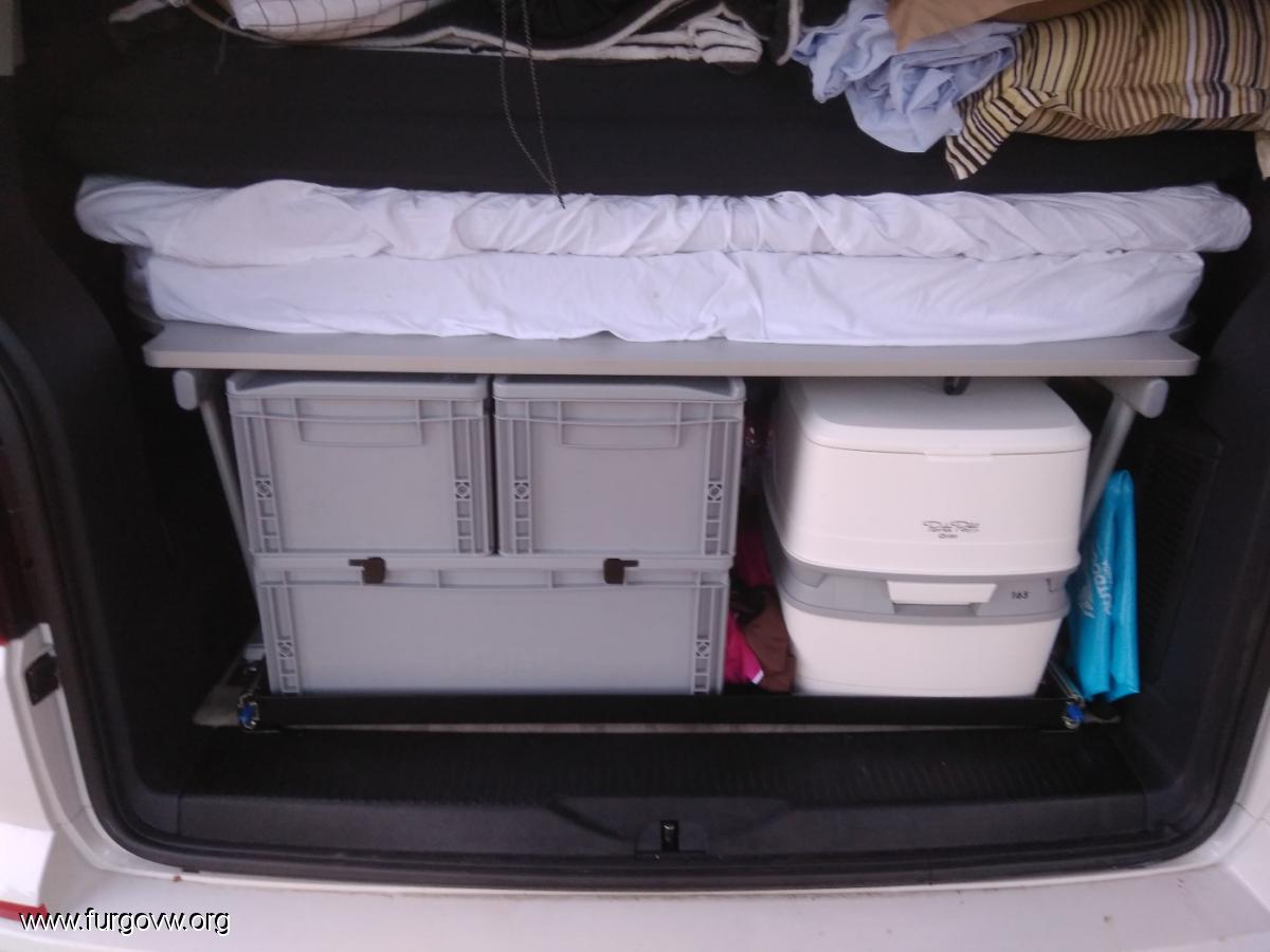

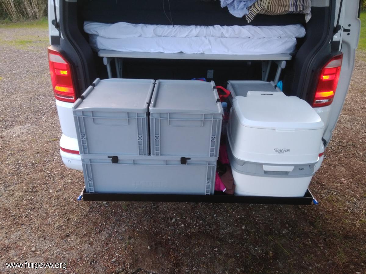

Pues ya tengo el extraíble hecho.
Finalmente me decidí por chapa galvanizada, pintada al horno. Todo hecho por el herrero del pueblo.
Los del inox que fui a preguntar o nunca me contestaron o salia mas barato comprarla en Alemania.  .malabares
Las cajas ya las tenia, y encajan perfectamente en el sitio.

👍🏻👏👏de lujo.
Los ángulos cómo van cogidos a las guías del suelo?, entiendo que con 2 tornillos en la parte del fondo, pero solo estos 2?, al multiflexboard van también cogido?
