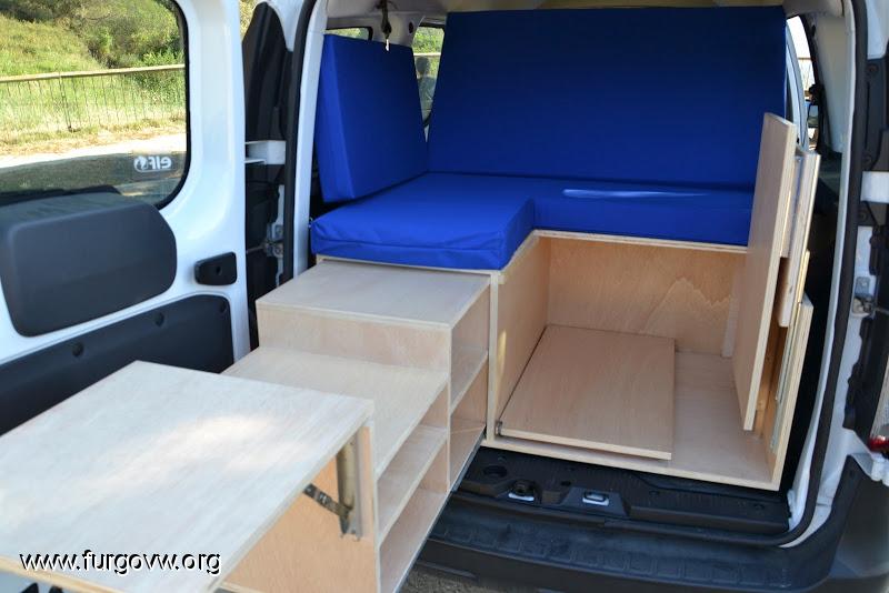

Yo ya tengo claro lo que quiero hacer, y es una simple estructura hecha con Ángulos donde atornillas 4 guías y hacer dos bandejas extraíbles como las del vídeo que te muestro.
Mi pregunta, de nuevo es: Como uno/atornillo esta estructura al suelo de mi multivan nuevecita? Que tornilleria usar? A saco? Medida de tornillos? Tipo?

La opción de atornillarlo directamente al suelo no la veo clara. Desconozco como está estructurado el suelo de tu furgo pero, a no ser q. te permita atravesar el suelo y amarrarlo por el otro extremo o en su defecto insertar tirafondos a bastante profundidad  .nono . Los tornillos del fondo van a tener un empuje vertical bestial cuando la bandeja esté extraída.
Sin saber cómo es tu furgo, me imagino q. tiene raíles. ¿No los podrías usar?

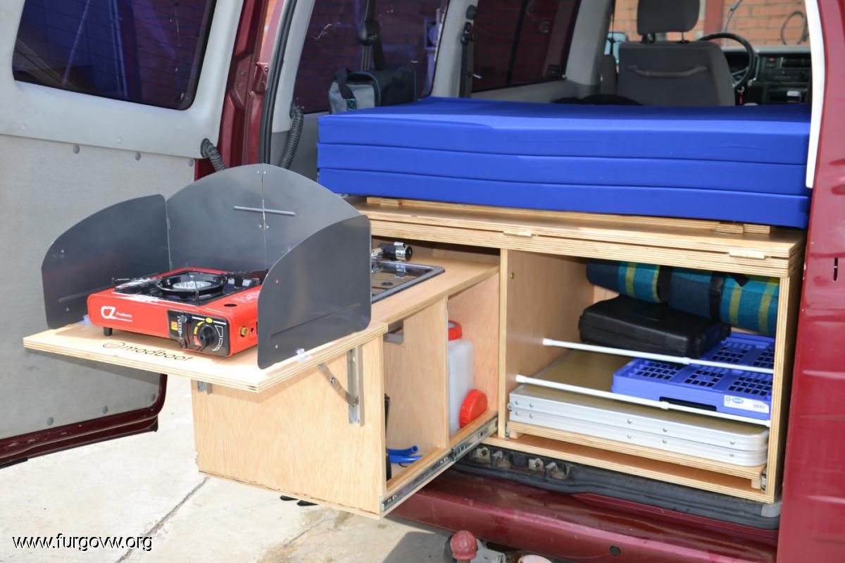

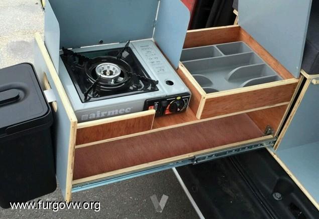

MORIPRIMASTAR
una idea
con doble guia para hacerlo mas robusto y poder cargarlo sin miedo

Cita de: MORIPRIMASTAR en Junio 06, 2016, 20:39:04 pm
una idea :
Muy bueno MORIPRIMASTAR. Tiene pinta de q. el conjunto gana en solidez. En la posición más externa el extraíble tiende a balancearse. Me imagino que con 4 guías el efecto se minimizará.
Por otro lado, me encanta como queda el contraste blanco/ madera.

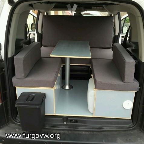

Eso es más o menos lo que tengo hecho yo con una mesa procedente de una Multivan.
