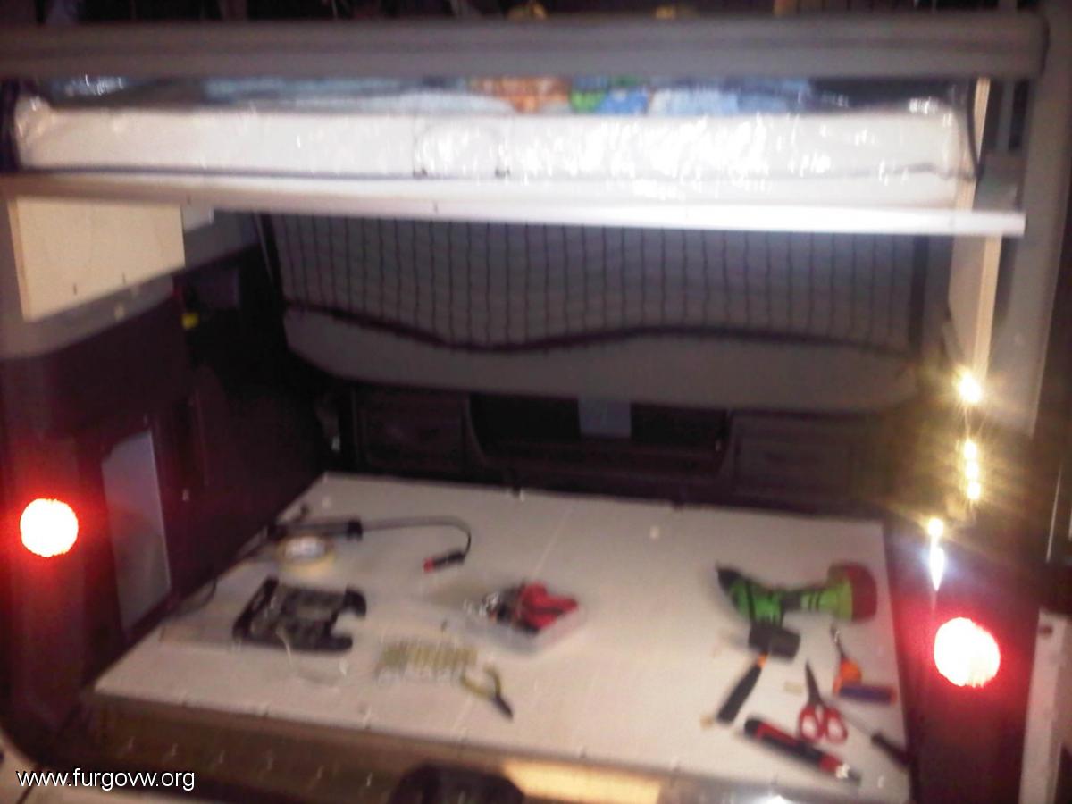

Forote... los buenos trabajos no necesitan palabrería. Esas ilustraciones del proceso y los detalles no tienen precio. Y el resultado, en consonancia  .palmas .palmas .palmas
Pero por un momento he pensado q. sería un vídeo animado. Eso ya hubiese sido total. Pero has compartido y eso es lo q. cuenta.

Si señor me gusta gusta tu estraible de lineas sencillas y a la vez se le ve consistente y practico.
La presentacion de lujo  .palmas
Me tengo que estudiar bien tu furgo jejeejej.

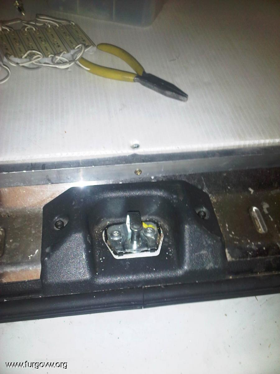

Tengo algun avance mas en mi extraible me falta rematar un par de detalles y tendre terminado las tapas laterales y el sistema de bloqueo.
Mañana pondre unas  .fotografo .fotografo

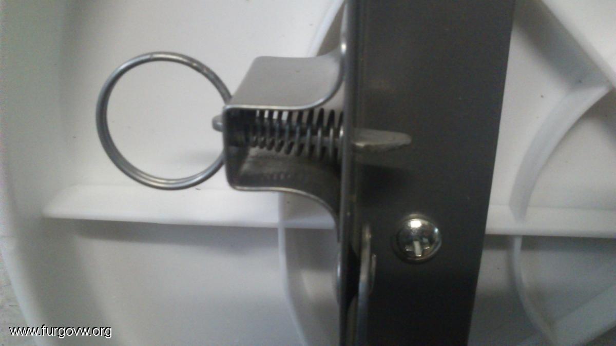

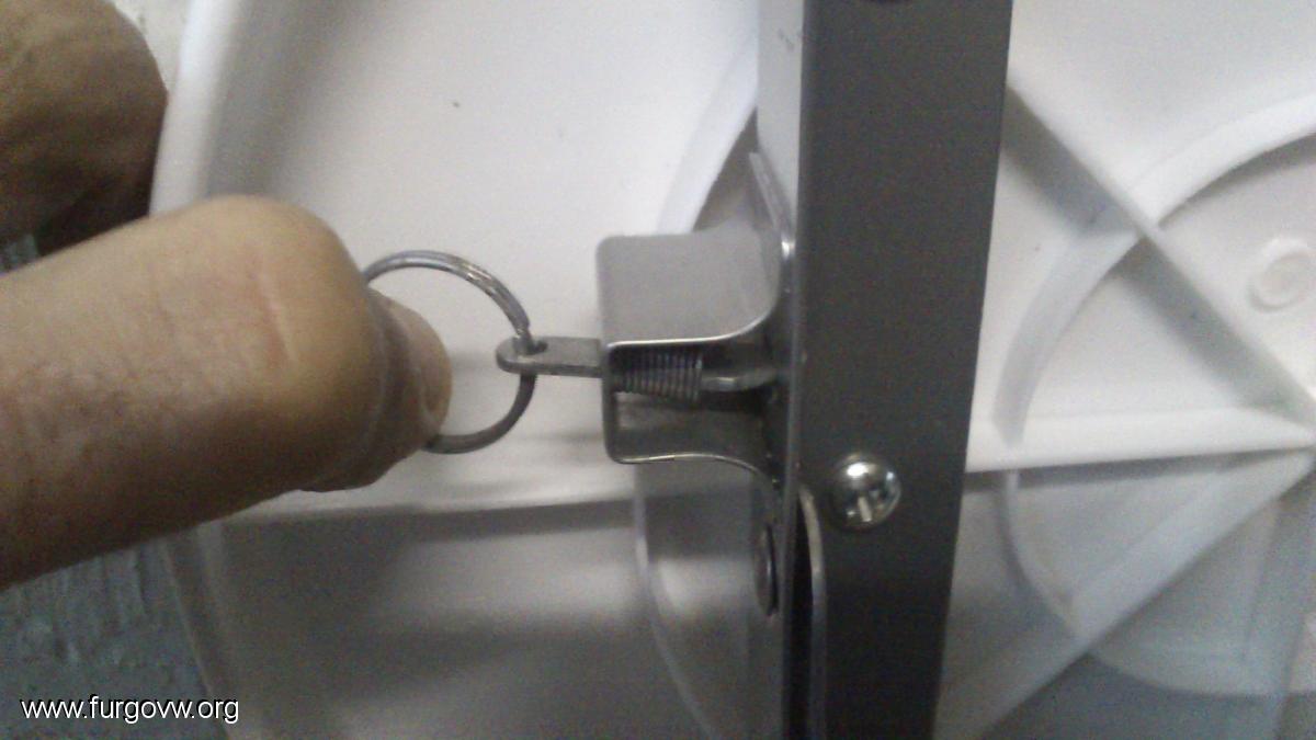

Y de regalo un bloqueo para guias
sencillo de hacer y muy efectivo.
Ahora que veo las fotos, creo que falta, la que se ve el sistema para que al tirar,
no se nos venga todo el sistema hacia tras, biene a ser como la punta de una flecha.

El material es muy duro y quemaba las hojas de la caladora, eso si para darle forma a las esquinas, la rotaflex con disco de lija perfecto¡¡¡
No os puedo dar caracteristicas del material, le llaman fenolico y se que es duro y se usa para fachadas, pero me lo regalaron y no se mas... (habra modelos y calidades).
Es simple y desmontable (solo se quedan las guias en el multiflex) yo necesito todo el maletero de ven en cuando, asi que casi todo lo que pongo es desmontable.

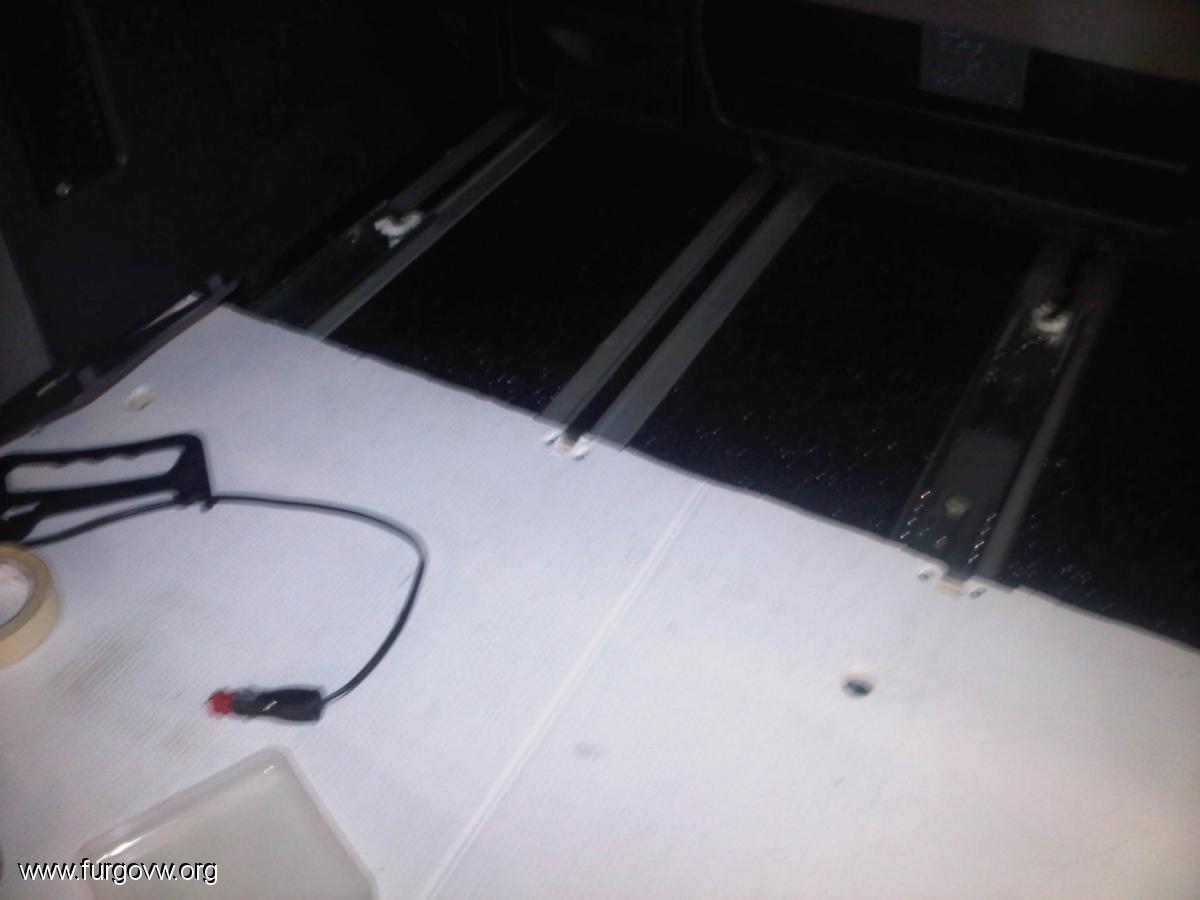

Aqui os dejo el mío, con la guías en horizontal...
A ver si hago mejores fotos... y os pongo los detalles
En una trafic generation. El tablero es de 15mm.
