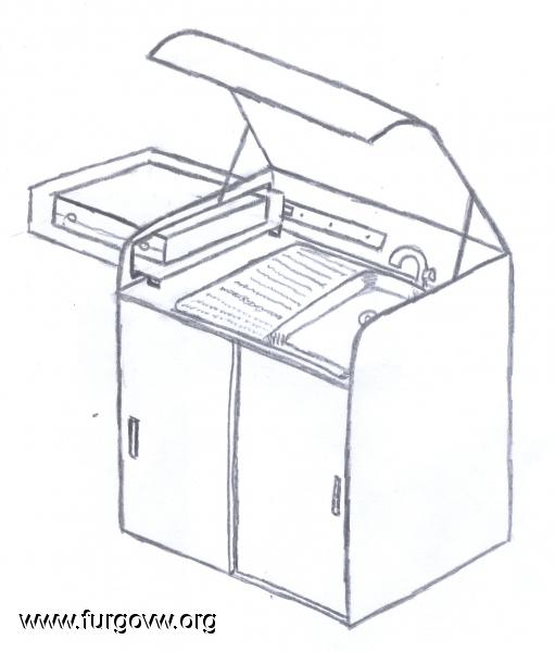

K buenos los dibujos a lapiz, yo tambien soy de esos !!!   .palmas .palmas
Tengo otra idea para mitxu, supongo k el dibujo de atxur es porke lo ha visto, y si utilizas ese hancho para hacer el profundo del fregadero y sacandolo en vertical lo colocarias en horizontal solo cuando lo necesites.....
Yo eske puse un fregadero pekeño y en menos de un año estaba arrepentido y puse uno grande y el primer sistema k se me ocurio fue esto mismo, se saca en vertical.......
Me he explicado o hago un dibujo a lapiz  .meparto .meparto .meparto

 .ereselmejor Vaya curro que te has pegau con este mueble, y ese panel narnaja .palmas ¿qué es, placa de metacrilato transparente pintada por detrás?  .ereselmejor
Eso a sido mejor que un dibujo ;D

Muy guapo ese mueble Enano! .ereselmejor .palmas Me gusta como se abre el fregadero para arriba!

joder Atxur como me quede la mitad de bien,del dibujo tuyo voy mas que satisfecho ;D
Despues de estar ayer debatiendo con Atxur y Donjon,los pros y contras de los cuatro modelos de fregaderos
llegamos a la conclusion ,de ke el primer diseño el extraible es la mejor opcion.
Bueno ya teniendo claro el modelo a realizar, nos queda el tema k proponia Atxur el del escuridor.
El escurridor ke llevas en tu furgo me imagino k sera el de origen.
Otros problemas kque me he encontrado es que al ser extraible, las mangeras de toma de agua y desague tienen que ser muy flexibles por el recorrido que tienen que realizar.
como fregadero utilizo de momento un macetero rectangular, he estado mirando cubetas en acero inox las que utilizan en las heladerias por medidas me vendrian genial 500x200mm.
He encontrado una tienda de articulos de hosteleria donde las tienen y con estas medidas en concreto pero lo malo es el precio 72 euros mas iva................... .panico

Tus bocetos son cojonudos vivarogpx. Y perfectamente realizables  .palmas .palmas.
Y con tu fregadera no me había quedado Enano: muy bien solucionado. La idea de la "fregadera vertical tb. es buena". ¿Cómo has resuelto tú el tema de los tubos q. plantea Mitxu?
Para resolver el tema de los tubos, se me ocurre q. en lugar de ser extraíble únicamente la fregadera, lo sea todo el bloque (incluídos los bidones). Utilizo la idea de Eneko para ilustrar lo q. propongo.
Comentar q. la fregadera de Mitxu va en el bloque de la derecha pera poder aprovechar el hueco q. queda entre el mueble y el asiento.
