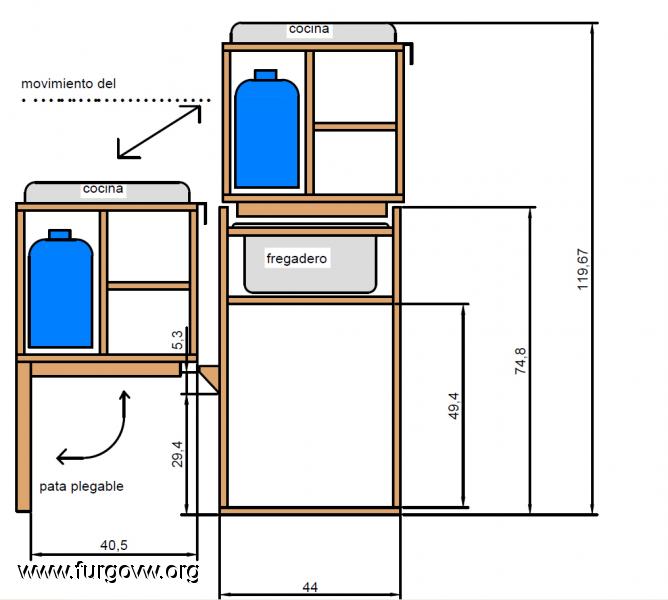

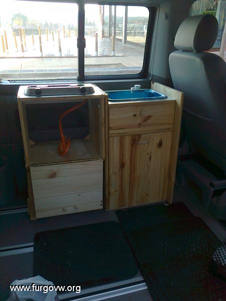

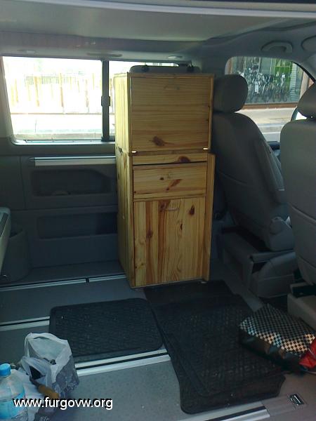

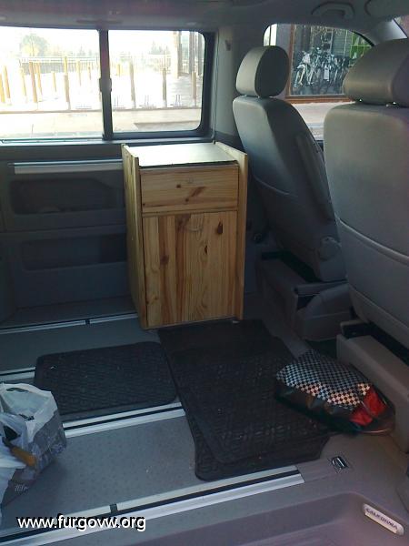

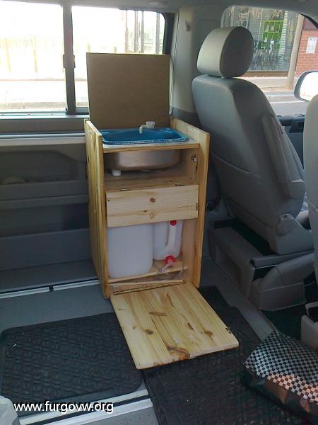

    Por si le interesa a alguien, he hecho este mueble. Es un prototipo mejorable. Son dos módulos independientes. Van sujetos uno encima del otro con "cierres de baúl", o bien uno al lado del otro sujeto por dos colgadores y desplegando unas patas. Los dos módulos van fijados a los railes de la furgo. El módulo cocina, se puede poner fuera para cocinar o guardarlo en el maletero o no llevarlo...Cuando está montado el "paralelo" cabe el poti debajo del módulo cocina. Tengo que hacer más fotos pero de momento esto es lo que hay:

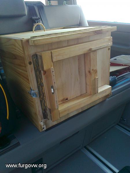

Detalle de los bajos del módulo cocina:
La idea era tener espacio para poder abrir la cama de abajo que es una de asiento de tres plazas.
Espero que de ideas y que guste.

Rascapon. Esa idea del módulo de cocina apilable me ha encantado.
Y lógicamente, tb. tienes la posibilidad de sacarlo de la furgo. Buena idea.
Un par de cuestiones:
1- Tema seguridad. ¿Cómo llevas anclado el módulo cocina a la hora de viajar?
2.- Tema peso. La madera es un pelín gruesa, no??

Haré fotos de los enganches son los típicos cierres de baúl, además la madera tiene unos rebajes que encajan, para que no se desplace el módulo de arriba. De todos modos, no conviene viajar con el módulo en vertical, solo es para ocasiones extraordinarias de carga. De todos modos lo he probado en ruta y no se cantea, ni en rotondas ni nada.
El tema peso, la madera es muy ligera, como era un prototipo, compré la más barata del Leroy y es tablas de pino encolado que no pesa nada. Los puntos que mejoraría son un poco los anclajes (aunque no esté mal resuelto) y la distribución de espacios de los módulos para optimizar la capacidad del mueble.
A ver si os pongo alguna foto más de los detalles de anclaje y la parte trasera.
