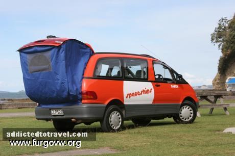

Cita de: Pisukote en Febrero 13, 2012, 19:25:14 pm
Atención que el precio ese (60mil€) incluye la furgoneta eh! en la web pone que para instalarlo en furgonetas existentes contactes con ellos.
Yo este tema lo he pensado mucho y siempre he pensado que en la T5, todo el espacio que queda bajo el portón no ha de ser muy complicado hacerlo habitable, desde poner una tienda (hay muchas en el foro) a algo realmente más currado, la idea sería una bandeja extraíble como las que vemos aquí a la que se le puedan añadir 3 paredes y una pata inferior (para poder estar dentro de pie y no combe).  No lo veo tan descabellado y para montarlo en campings se ganaría un espacio extra considerable, por ejemplo como extensión de la cama y ganar espacio en la parte interior.
Algo asì?
