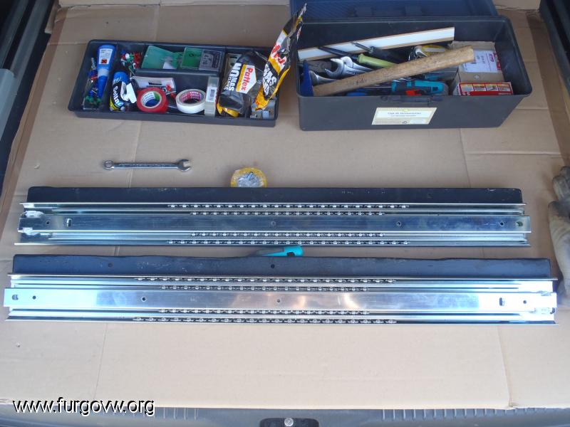

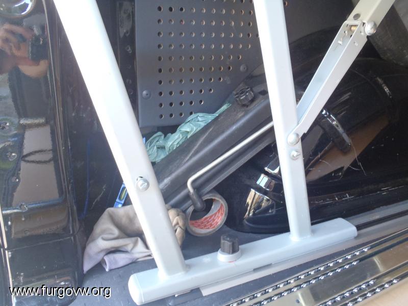

Ya he terminado mi extraible. Ya se que comparado con algunas cosas que he visto por aquí, no será gran cosa. Pero creo que no me ha quedado nada mal. Sencillo y practico.

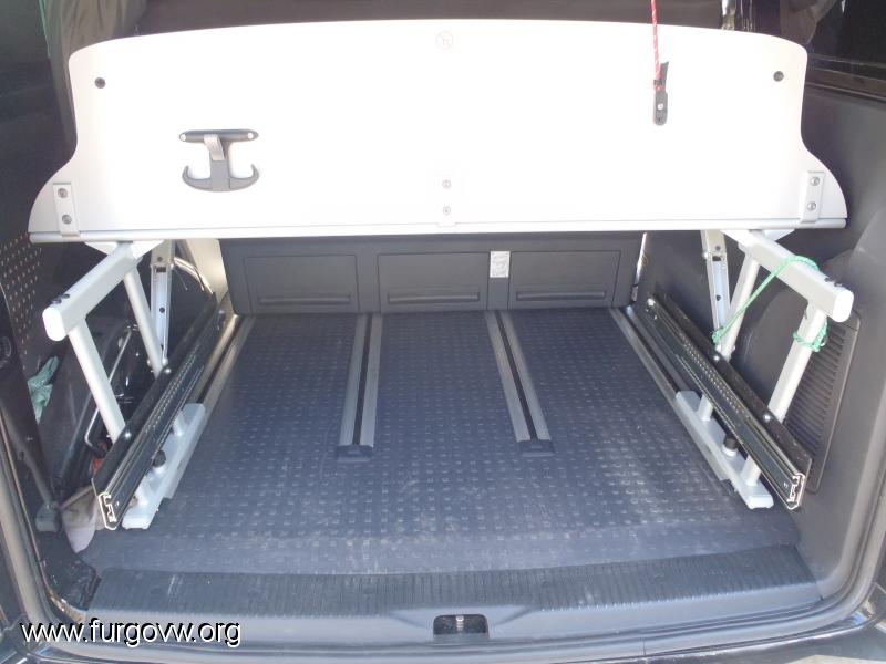

El primer paso fué currarse estos soportes para las guías  (800mmx100mm).
Aquí están las pletinas recortadas, pintadas y agujereadas.

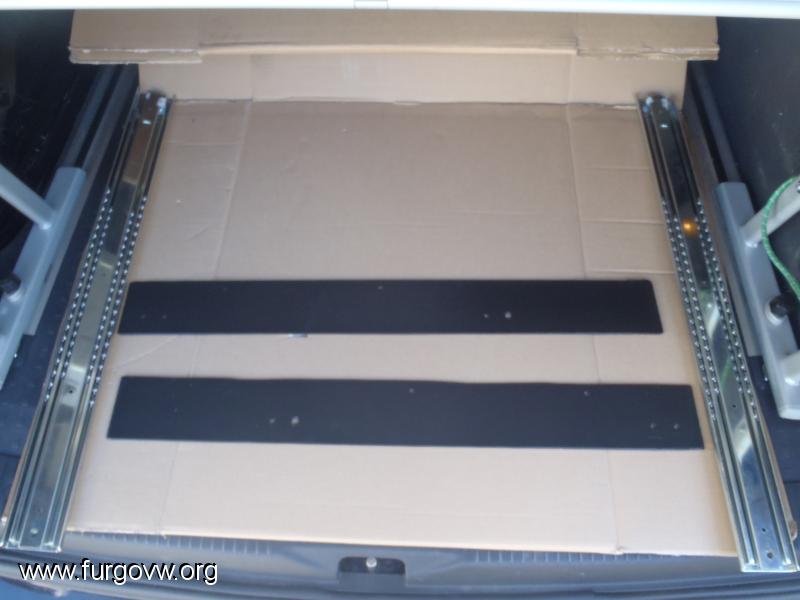

Las guías montadas en los soportes.
Hay que hacer un agujero en cada pata de la multiflexboard que coincidan con los de los soportes de las guías.
Las guías montadas en la multiflexboard.

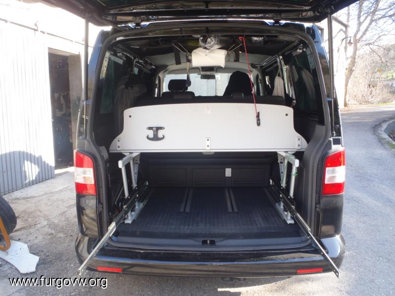

Abiertas.

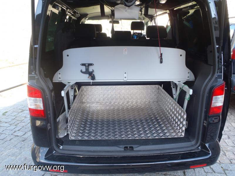

El cajón montado. Cerrado.

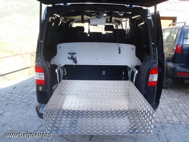

Abierto.

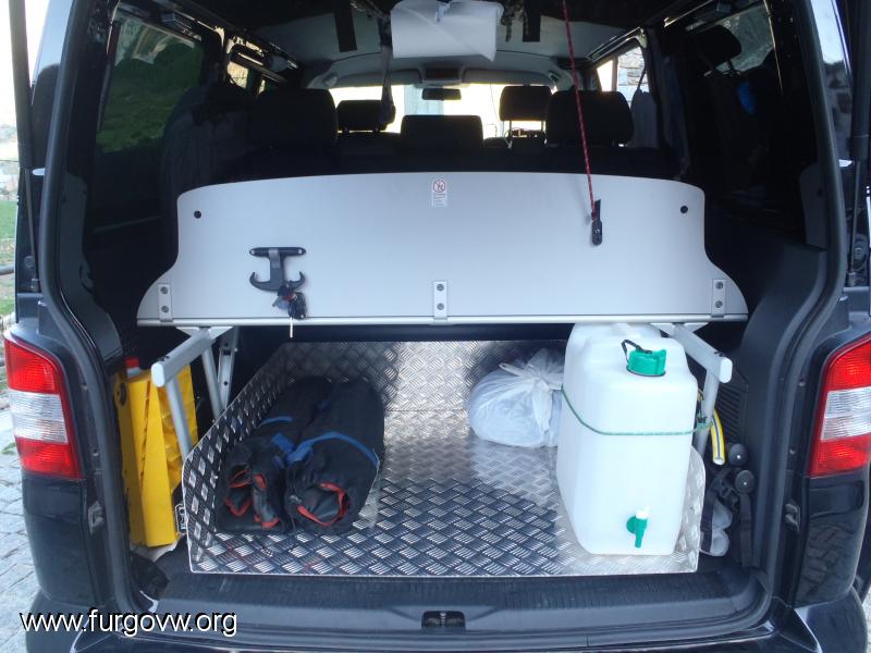

El trabajo acabado y funcionando. Solo me queda ponerle unos silenblocs en la parte de abajo de la bandeja para que no cimbree estando en marcha, y unos soportes para que no se mueva la garrafa.

El material es aluminio "enpalillado", (así le llaman), de 3mm de grosor. Las ventajas que nos ofrece son muchas, creo. Por un lado, pesa poquísimo. (Todo ese cajón lo he estado manipulando yo solo sin ningún problema). Por otro tiene mucha resistencia. Y ademas, no se oxida. Hay que añadir que, para mi gusto, estéticamente queda muy bien, y el enpalillado ayuda a que la carga no se desplace.
La pega es el precio. Una plancha de un metro por dos me ha costado 115€. Menos mal que un colega que sabe soldar aluminio me ha echado un cable.
Silenbloks, por ejemplo,  son las gomas que llevan los coches para sujetar el tubo de escape y absorber las vibraciones de este. Yo quiero poner un par de ellos entre la plataforma y el suelo del maletero, no solo para absorber las vibraciones, sino también para que el cajón quede mas encajado en el habitaculo.

Si hubiera de ponerle un pero diría que la altura lateral dificulta llegar a los huecos de los pasos de rueda, que yo, particularmente, llevo llenos de trastos (sillas, fogón, paraguas, etc), aunque la mía, al ser una transporter modificada no tiene revestimiento lateral como la tuya y quizás importe menos.
Un acabado excelente y muy buena la solución de los agujeros en el multiflex.

El plegado de la chapa lo he hecho yo mismo en el taller de un colega. Es muy sencillo, tu solo tienes que darle la medida que quieres, pones la chapa en la plegadora y pisas el pedal. La hidráulica hace el resto.
Efectivamente al doblar la chapa consigues que quede mas rígida y no cimbree tanto. Aun así la chapa del fondo hace que quede mas solida aun.
Finalmente. Las únicas soldaduras que lleva son las que unen la chapa del fondo con el resto de la estructura. Hay maquinas que pueden hacer un cajón entero doblando los cuatro costados de este, creo. Pero no es el caso de la plegadora que usé yo. En cuanto doblas dos laterales ya no puedes doblar mas. Es por eso que tuve que soldar la plancha del fondo.
Espero haber sido claro.
Pisukote. Tienes toda la razón. El acceso a esa zona ha quedado reducido. Pero lo tenía que sacrificar si quería hacer todo sin agujerear la furgo o poner las guías en el suelo, donde hubiesen perdido mucha fuerza.
